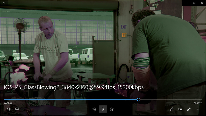

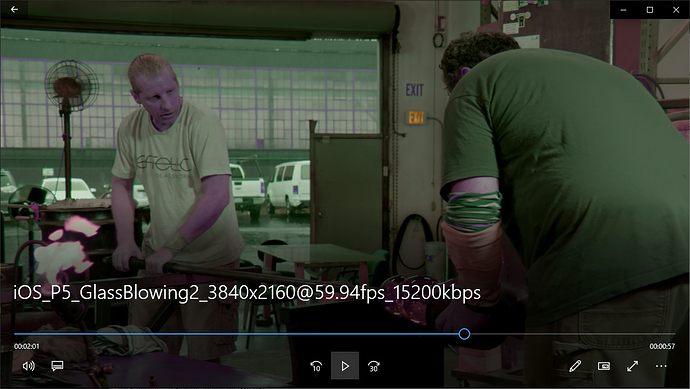

Wenn ich ein Single Layer Dolby Vision Video wiedergebe (also nicht abwärtskompatibel), wird dieses auch in den falschen Farben angezeigt. Nur auf einem Dolby Vision TV oder Monitor wird dieses richtig wiedergegeben. Kann mir vorstellen, dass das bei HDR10+ genauso ist!?

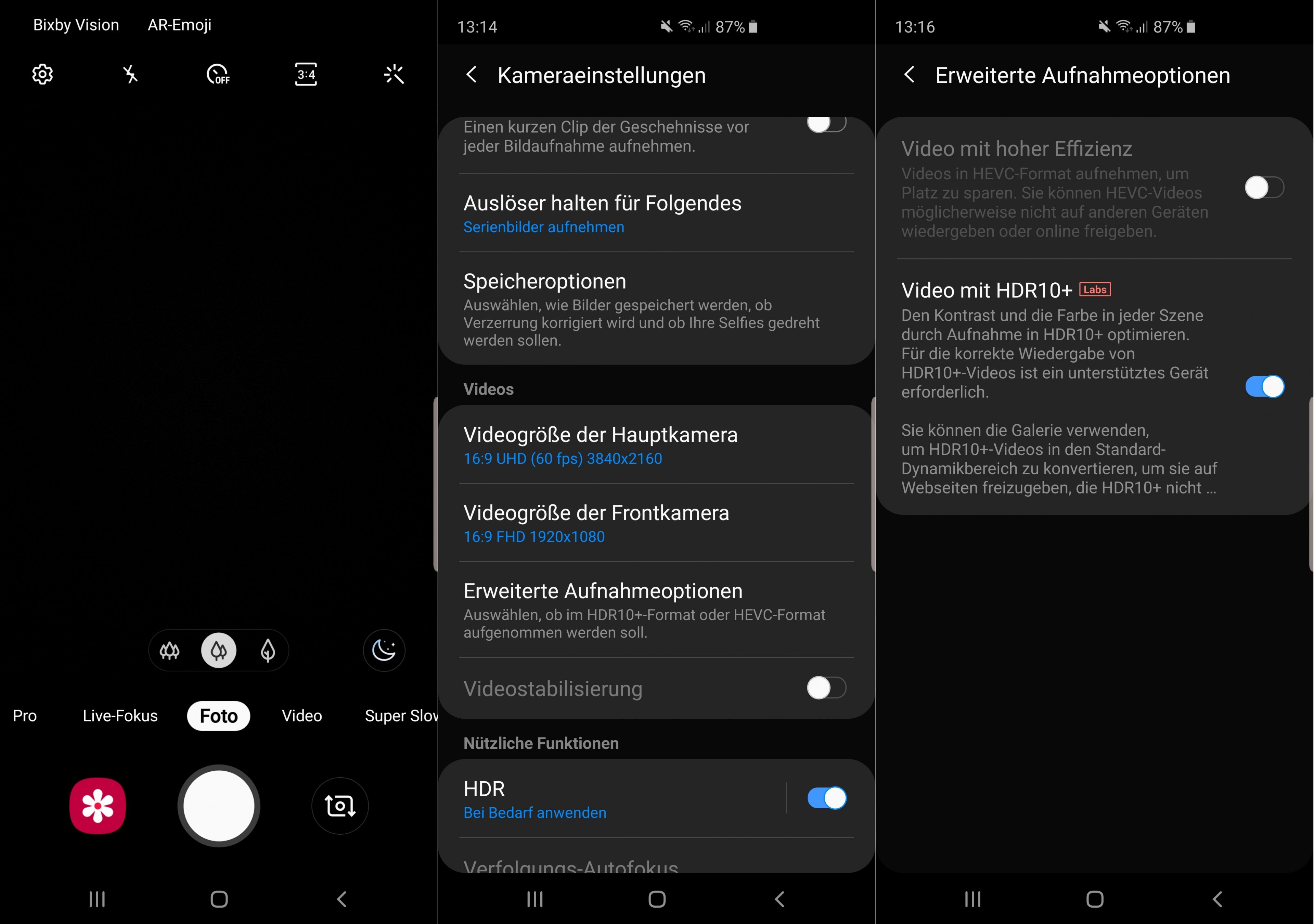

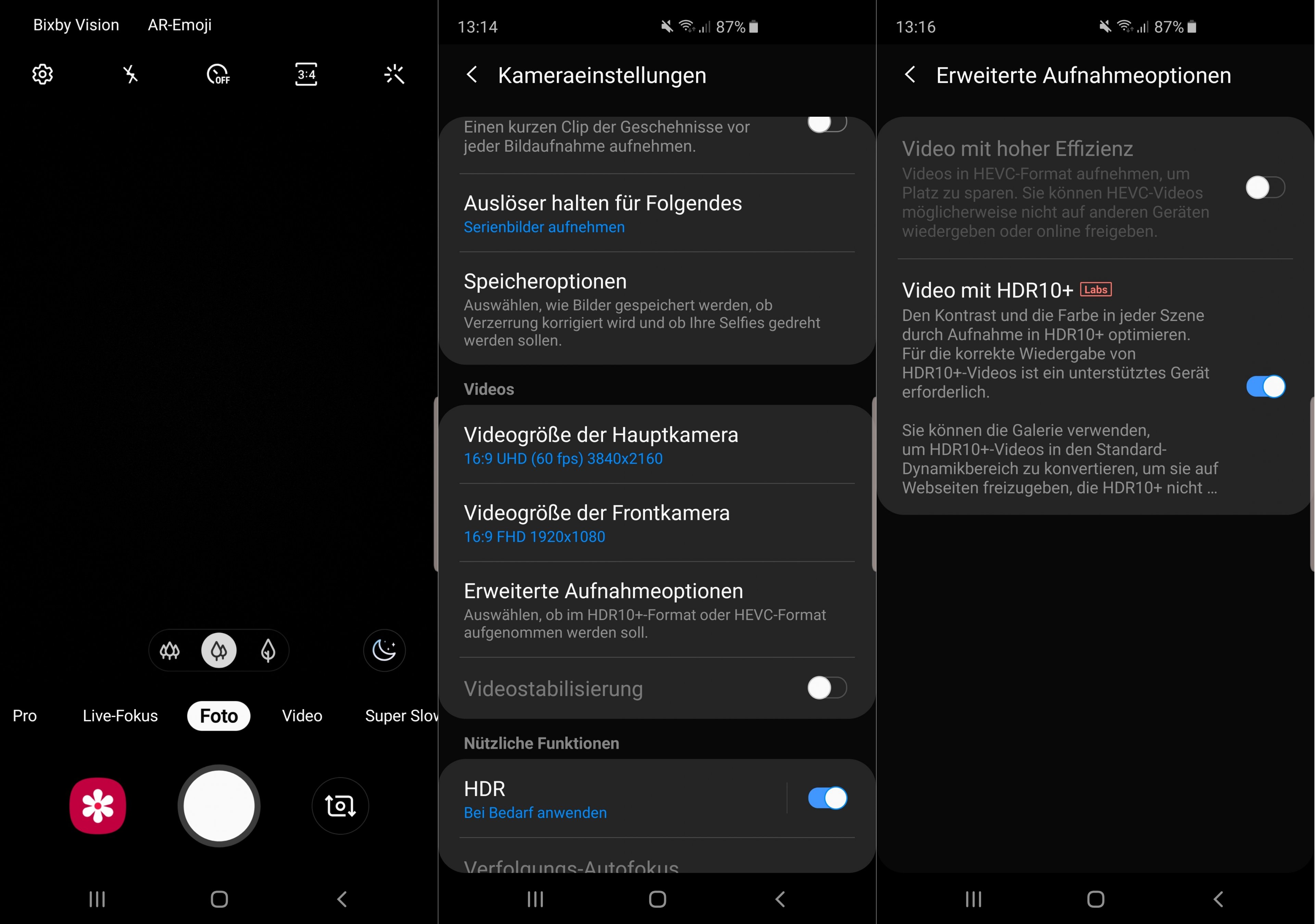

Kann man die Aufnahmen nur in Plus machen oder auch mit normalen HDR?
Wenn ich das richtig sehe, lässt sich Plus deaktivieren. Das würde ich machen, da die Videos sonst die höchst mögliche Inkompatibilität aufweisen!
An deiner Stelle würde ich also die Videos in 4K (HEVC), 30fps, Stabilisator und HDR (ohne Plus) aufnehmen.
