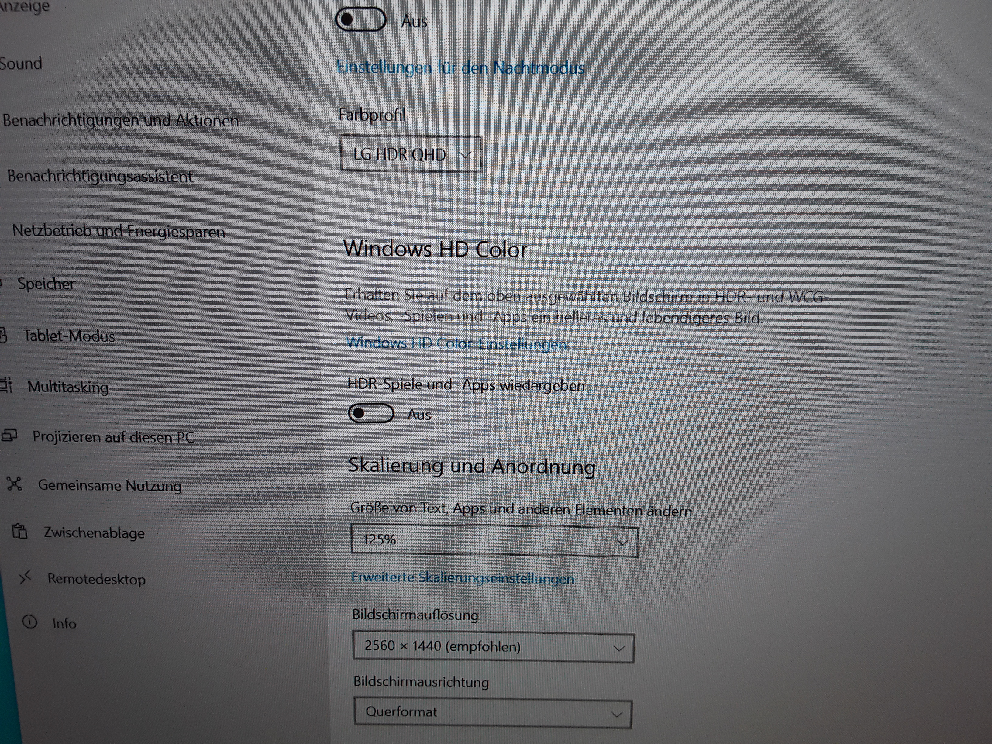

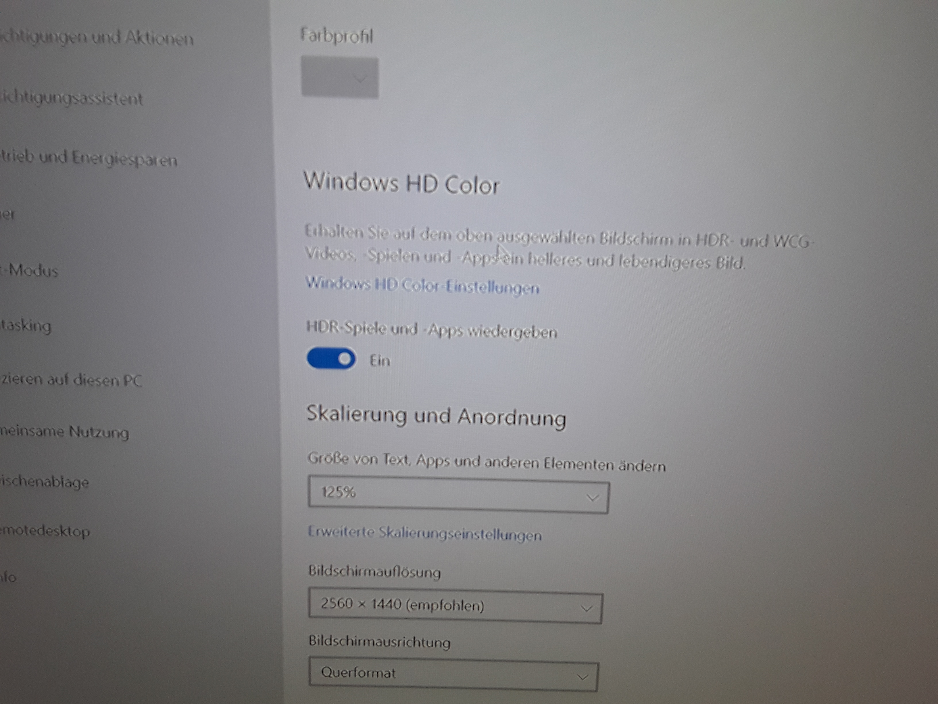

2.HDR
Mir ist klar, dass die HDR Funktion sehr eingeschränkt ist. Ich würde sie aber wenigstens gern in den Griff bekommen. Wenn ich in den Win-Anzeigeeinstellungen HDR einschalte, verschlimmert dies das Bild. Sieht überblendet aus, in der Schrift entstehen Schatten. Man sieht es auf Bildern schlecht. Normal unter Windows 10? Sobald ich Spiele öffne, stellt sich HDR automatisch wieder aus. Wenn ich zB Sekiro starte, zeigt der Monitor (auch beim Ausschalten unter Windows) kurz HDR Funktion an (Sprechblase oben rechts), geht dann aber wieder aus. Auffällig ist, dass das Farbprofil in der Anzeigeeinstellung rausbugt, wenn man HDR einschaltet. Gibt es eine Möglichkeit HDR dauerhaft zu aktivieren?

Zum HDR Modus: Auf pcmonitors.info steht im Testbereicht, dass der Kontrast im HDR Modus deutlich schlechter ist.

Edit: Ich Doofie hab in der Anzeigeneinstellung - Windows HD Color-Einstellungen nun den Regler für SDR Inhalte (ich nehme mal an wie zB die Windowsoberfläche? gefunden. Nun sieht das wesentlich manierlicher aus.
