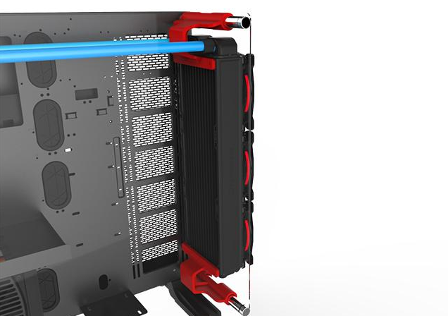

Meinst du son 3D gedrucktes Dingens? Ich wüsste halt nicht wie. Die vordere Fläche sollte frei bleiben. Das heißt zur bestehenden Fläche an der Gehäusewand, könnte ich lediglich den Bereich "oben" nutzen und mit den gedruckten Mountings noch nen weiteren Radi reinhängen. Dazu müsste aber der Abstand zwischen den Haltern derGlasscheibe identisch sein. Und das kann ich noch nicht verifizieren. Es ist 51,2cm hoch und 47cm breit. Das Gehäuse kommt am Montag, dann mess ich mal den Abstand zwischen den Schraublöchern. Sollte der gleich sein, könnt ich tatsächlich den Weg mit diesen Mountings gehen und oben noch nen zweiten Radi einhängen.
Quasi diese roten Dinger- nur halt oben montieren:

Zum Beispiel. Oder eine Montageplatte für Radiatoren, die du dann seitlich am Gehäuse verschraubst.
Bei solchen Gehäusen sind die Möglichkeiten ja beinahe unbegrenzt.
Montageplatte? Ich bin mir nicht sicher ob ich sowas schonmal gesehen habe. Hast du ein Beispiel?
Ich würde sie selbst designen und dann z.B bei Laserteileonline in Auftrag geben. Kostet dann vermutlich um die 30€.
Da dann ein paar Montagewinkel dran und die wiederum am Gehäuse verschrauben.
Ansonsten gibt es auch andere Möglichkeiten, z.B hier, hier oder hier.
