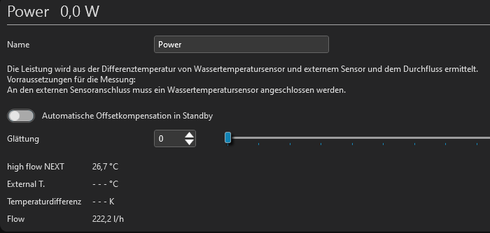

Der HFN hat definitiv einen Temperatursensor im Gehäuse verbaut. Der von dir angesprochene Anschluss für einen weiteren (ext.) Temp.sensor ist "Bonus" (um z. B. mit dem HFN eine Leistungsberechnung vornehmen zu lassen):
Zitat Produktbeschreibung HFN:
Sensor für Kühlmitteltemperatur
Der high flow NEXT ist mit einem sehr genauen und schnellen Wassertemperatursensor ausgestattet.

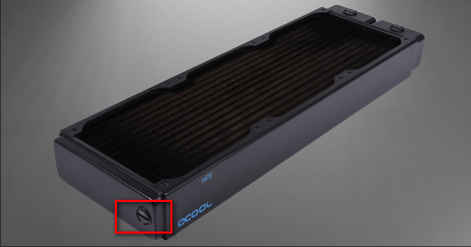

Weiß zufällig jemand wie tief in die Gewinde der Alphacool NexxXxos HPE-30 geschraubt werden kann?
Genauer gesagt, dieses Gewinde:
Ausmessen wäre aktuell wegen Demontage relativ umständlich.

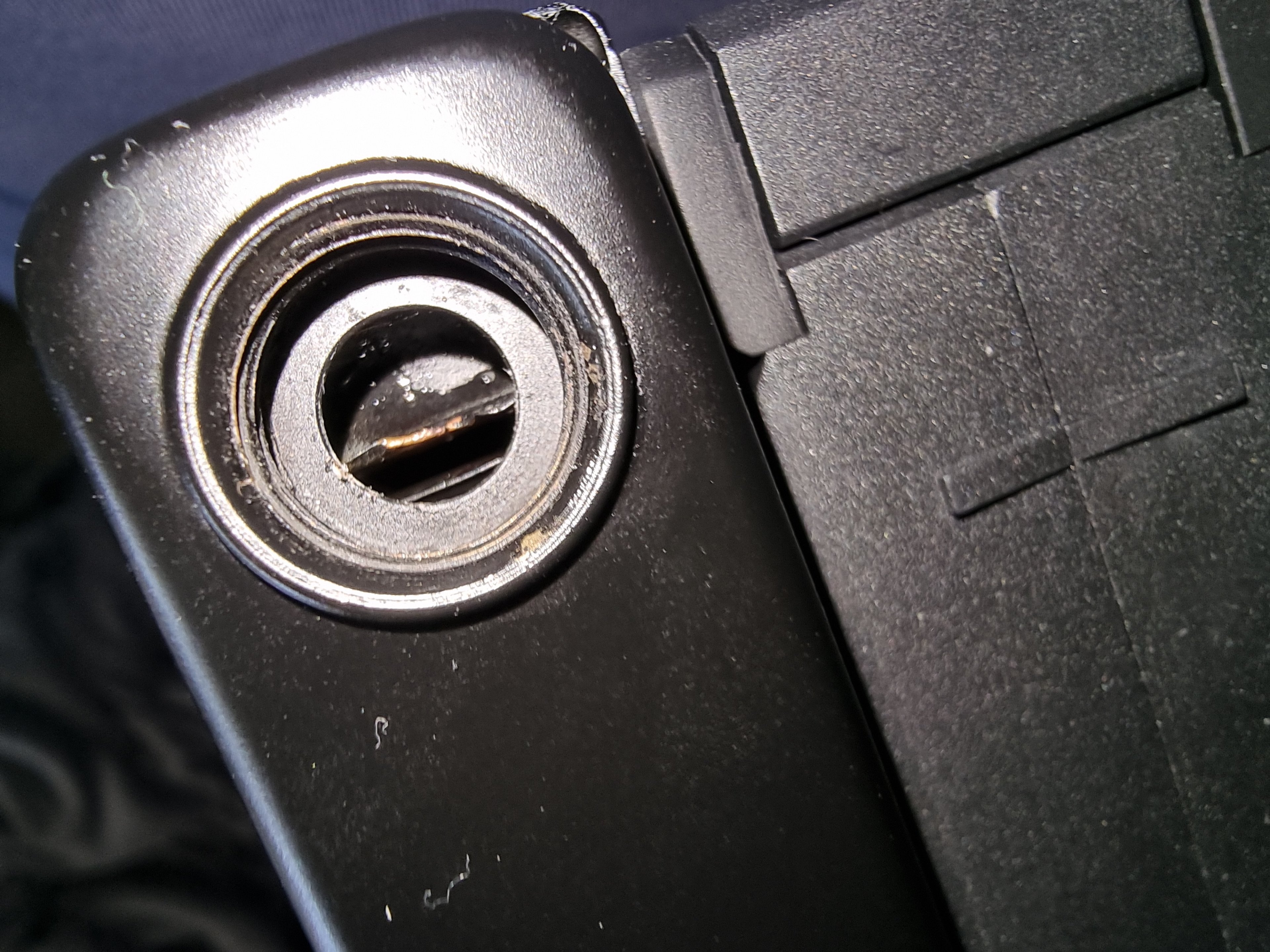

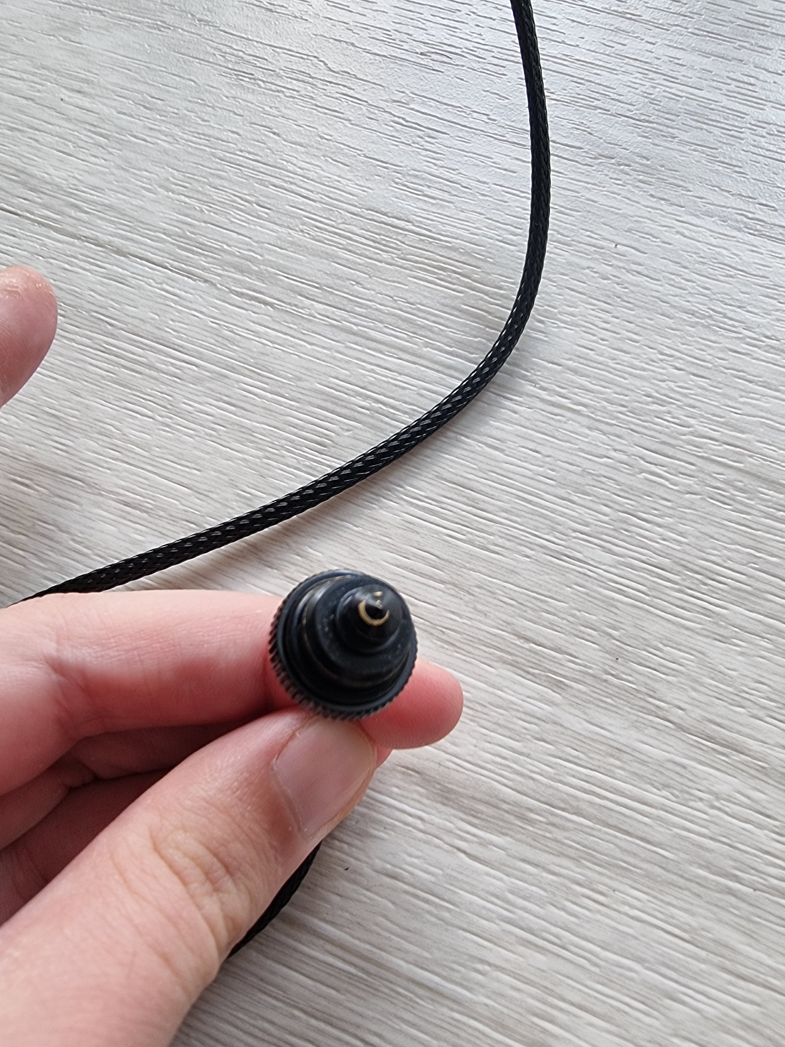

Habs rausgefunden. Es passt noch nicht einmal der flache Alphacool Eiszapfen Tempsensor in den Anschluss. Der Port war auch ohne Ausbau des Radiators relativ gut zu erreichen. Leider ist dabei etwas von der Beschichtung des Kupfersensors abgegangen. Das liegt nun vermutlich IM Radiator. Würdet ihr dem Radi vor Inbetriebnahme noch einmal ausbauen und spülen? Die Menge an abgeschabter Beschichtung ist relativ gering.
Ergänzung:
Hab jetzt alles im Weg stehende demonstriert und mir den Port genauer angesehen. Das war auch gut so, denn die innenliegende Lamelle war leicht verbogen und die Farbreste deutlich zu sehen. Das wird gleich einmal gespült. Große negative Auswirkungen sollte das ja hoffentlich nicht haben, da innenliegend
