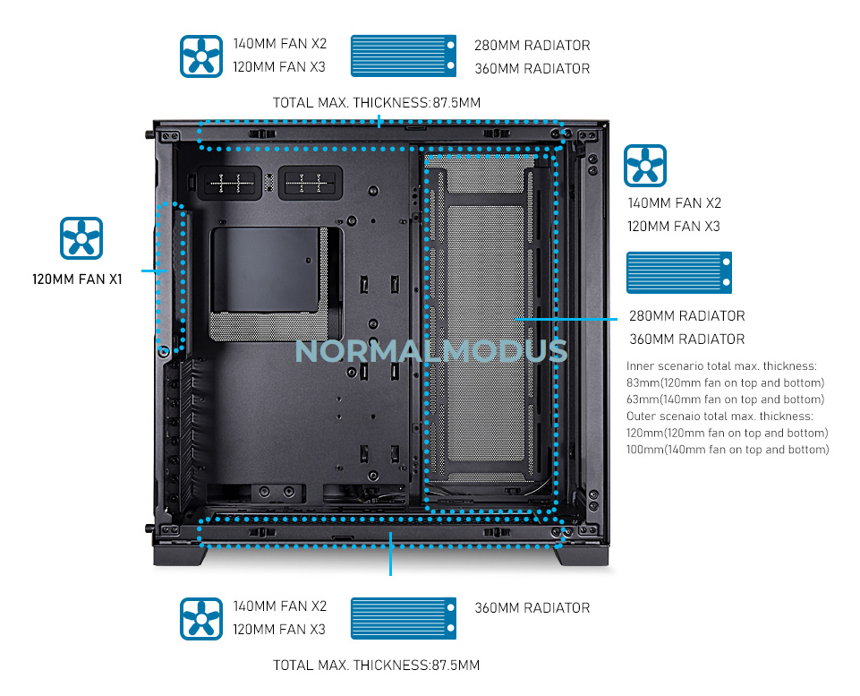

  • Wie groß ist mein Gehäuse?➡️ Lian Li O11 Dynamic Evo, lt. Hersteller passen 3x360mm Radiatoren (Top, Bottom, Side), siehe unten
es mögen 3x360er passen, aber Kollisionen abhänigig von der Radiator-Dicke und Lüfter-Dicke sind möglich. Dazu muss noch der AGB/Pumpe passen.

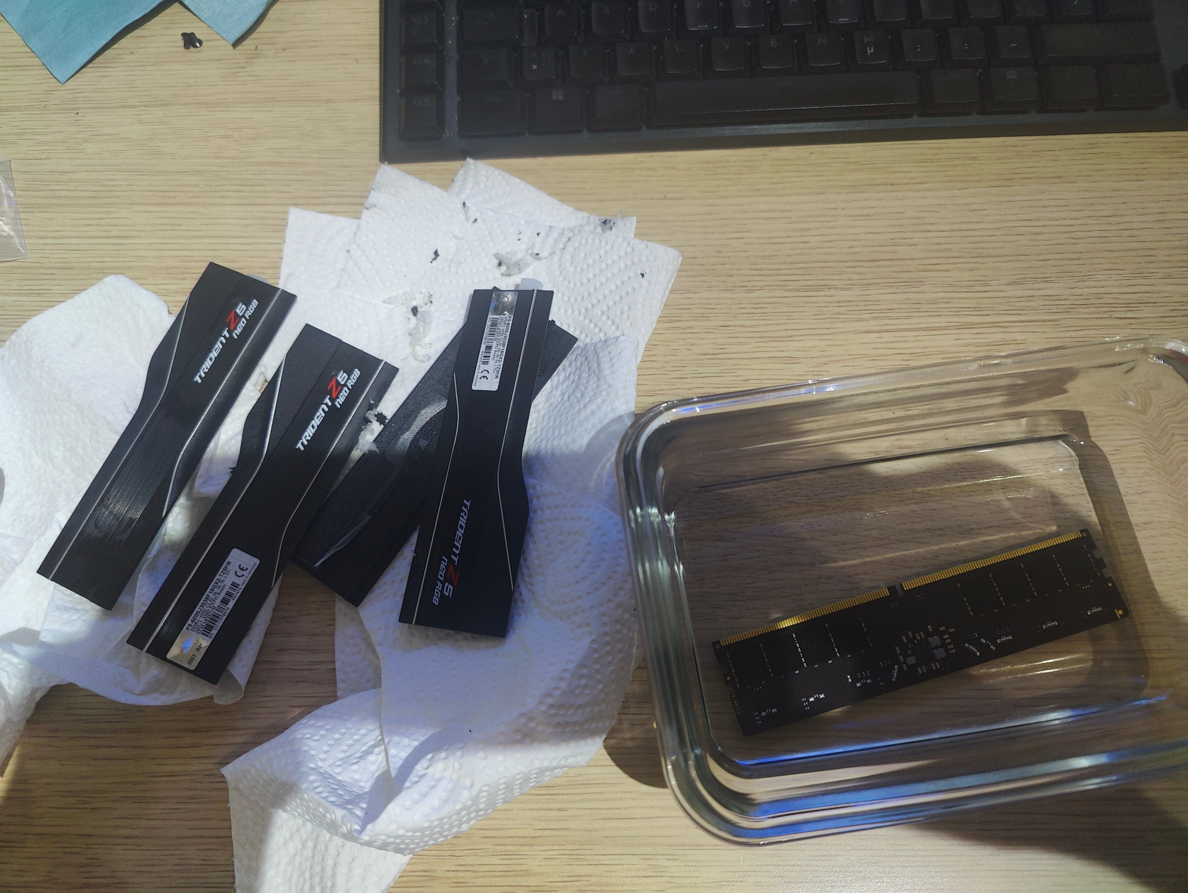

Könnte es eine Option sein, den RAM-Kleber mit einem Bad in Isopropanol zu lösen?
Du musst dazu mit einem Heißluftföhn den IHS warm machen, bis sich der Kleber löst. Mit Isopropanol würde ich da nicht dran gehen und wird wahrscheinlich auch nicht funktionieren. Denn der Kleber geht damit selbst sehr schwer weg.
Habe mir mit solch einem Vorgehen schonmal Arbeitsspeicher zerstört, daher ist das Entfernen der Kühlkörper nicht ganz risikolos. Letztendlich ist es nur Optik, es seiden du möchtest die Arbeitsspeicher übertakten.

Also: Einerseits scheinen mir die Einschränkungen durch das O11DE bei einer internen Lösung nicht zu vernachlässigen und so kam durch den Hinweis zum ansprechenden H9 Flow auch der Gedanke auf, ob ein Gehäusewechsel von Vorteil sein könnte. Wenn ich jedoch das Gehäuse zur Disposition stelle, ist auch die Möglichkeit einer Mo-Ra-Lösung naheliegend, mit der ich sowieso immer wieder geliebäugelt habe.
Schliesslich hätte ich dann 3x 360 bzw 420, alle mit Frischluft, ohne Rücksicht aufs Hauptgehäuse und Flexibilität beim Wechsel.
Ich bin mit dem O11DE sowieso nicht verheiratet. Für die beiden aktuellen 360er AIOs + EATX Board war es einfach die beste Mischung aus Optik, relativer Kompaktheit und Qualität. Mehr Platz am Aufstellort wäre da, wenngleich es auch nicht unbedingt direkt ein Corsair 1000D sein muss …
Ich trenne die Lösungsfindung also mal vorerst in unterschiedliche Bereiche:
1. Gehäusewechsel:
Gibt es Meinungen / Erfahrungen zu folgenden Kandidaten in Bezug auf besondere Eignung für Waküs?
  • Phantek Entoo 719 (Hier fand ich z.B. die im unteren Bereich vorhandene Öffnung für einen Auslass praktisch)
  • DeepCool Morpheus
  • Corsair 6500d Airflow (Scheinbar Platz für 3x 420er)
2. Interne Lösung:
Wenn ich mir die Messwerte über verschiedene Tests anschaue, könnte es eine Variante sein, in einem neuen Gehäuse auf grössere Radiatoren zu gehen, sprich 420 / 480. Dann "nur" zwei bis ans Limit des Platzes und möglichst Dick.
Soweit richtig mein Eindruck / Kenntnisstand?

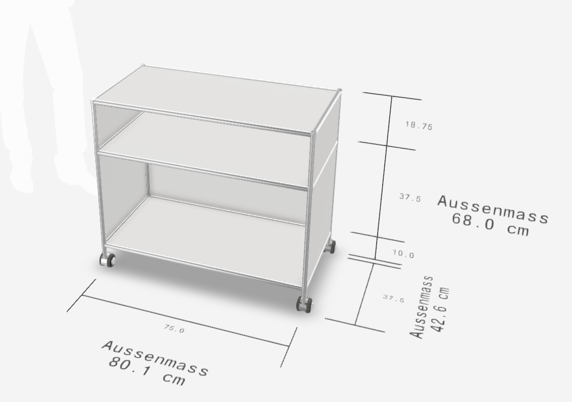

Bevor ich eine Teileliste aufstelle, erstmal zu den örtlichen Bedingungen.
Das O11DE steht aktuell auf einer Metallkommode mit folgenden Massen:
Die Platzierung des 360er oder 420er Mo-Ra innerhalb des unteren Bereichs der Kommode ist raus.
Am liebsten würde ich den eigentlichen PC weiterhin auf der Kommode haben und den Mo-Ra dann an dier Stirnseite der Kommode auf dem Boden stehend oder hängend an der Stirnseite befestigt haben.
Jedoch habe ich trotz intensiveren Lesens keine Aussage dazu finden können, ob es empfehlenswert oder erforderlich ist, dass der Mo-Ra über dem Gehäuse oder zumindest auf gleicher Höhe steht?
Soweit ich das in vielen Umsetzungen gesehen habe, wird gerne ein AGB + Pumpe am Mo-Ra und gleiches nochmal im Gehäuse verbaut. Das würde dann auch eine gute Lösung für die Umsetzung der zwei Pumpen im Kreislauf sein.
Erübrigt sich in dem Fall die Frage der Positionierung?
Ich hatte das mit meinen 4 Ram Riegeln letztes Jahr im Oktober gemacht. Laufen heute noch ohne Probleme.
Habe Sie längere Zeit drin liegen gehabt dann den Heatspreader etwas gelöst und wieder ins Bad gelegt.
Ging dann alles ohne Gewalt ab.
Kann auch am Boden stehen und der Rechner am Tisch.
