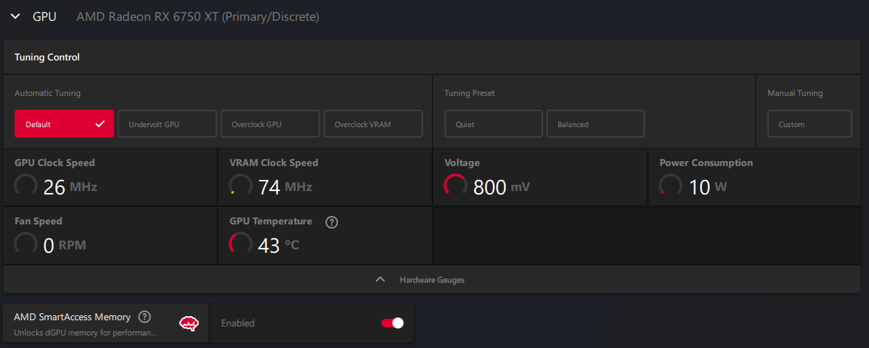

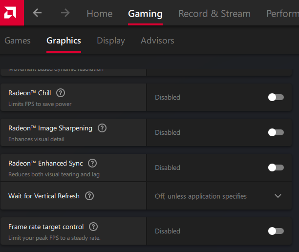

FPS-Limit setz ich in der Systemsteuerung von Nvidia. Gibts da was ähnliches für Radeon? Was sollte ich grundsätzlich installieren?
2) Ich nutz den Afterbuerner für TDP Limit oder Undervolting. Geht und lohnt sich das auch bei Radeons, oder einfach Stock lassen? Wenn ja womit?
Danke im Voraus
ganz normal den aktuellen Treiber runterladen und diesen ebenso nutzen wenn du die Karte dann undervolten willst, musst dann nur alle Bereiche im oc/uv Bereich anklicken bzw. aktivieren, wie Lüfterkurve, Powerlimit, Chip, Speichertakt
und dann halt mit der Spannung runtergehen bis 3DMark Timespy als Beispiel abschmiert, am besten in 25mv Schritten runtergehen, Speichertakt kannst du je nachdem was die Karte mitmacht auf Anschlag ziehen und sollte es Bildfehler geben, dann 10-20MHz runtergehen und auch Fast Timings aktivieren
Ja, irgendwo in den Settings Adrenalin*... Die Suche im Treiber gibt mir Radeon Chill bzw. Frame Rate Target Control, vermutlich gibt es da noch mehr...
Bei mir läuft alles stock, aber du du kannst auch direkt im Adrenalindingens so einiges unter Performance > Tuning einstellen. Der Afterburner sollte aber auch mit AMD-Karten funzen...

Im Treiber kann man das Powerlimit um 6 oder 10% runtersetzen. Vsync forcieren geht auch um als Framelimiter zu agieren
