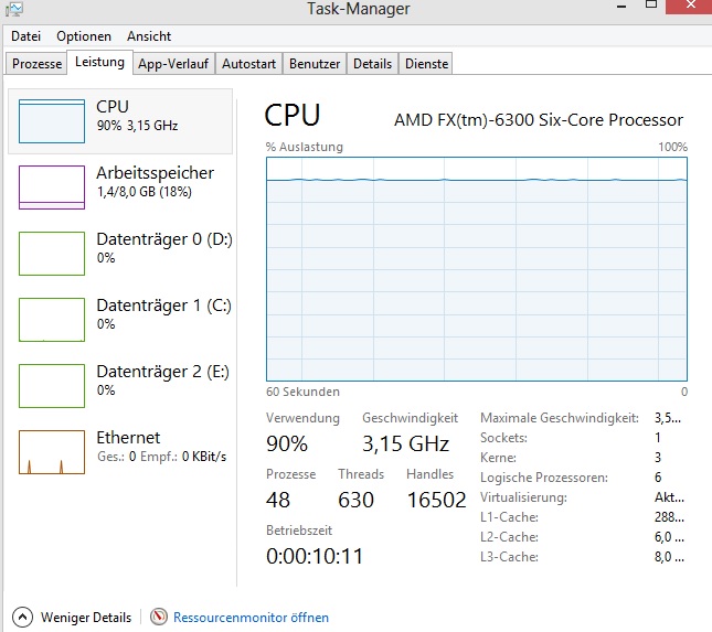

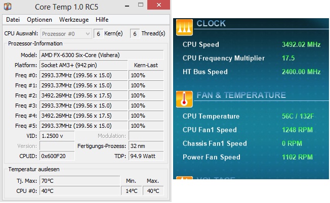

Hier man ein paar Daten. Habe Prime95 im Shorttest laufen, wo der CPU gut warm werden sollte. Aber wie man sieht takten nicht alle Kerne auf 3,5Ghz. Woran kann das liegen?
Ach ja die Temp von CoreTemp stimmt nicht !!

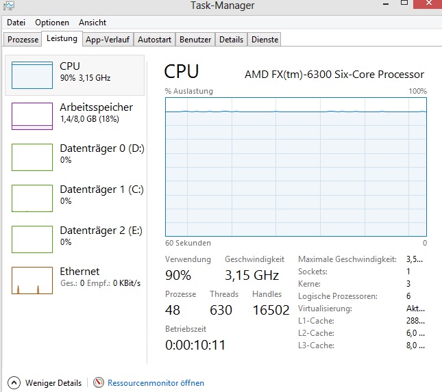

Wenn ich im Bios den Boost abschalte, hab ich volle 3,5Ghz wenn Prime läuft. Mit Boost habe ich im Windows Taskmanager folgende Auslastung ...
Prime+Turbo ist sone Sache. Er versucht halt, einzelne Kerne höher zu takten, wäre dann aber bei der extremen Auslastung von Prime über seiner zugelassenen TDP, wenn zb alle Kerne auf 3,8gHz takten würden. Dann taktet er einige Kerne stärker runter.
Zieht ziemlich "wüst" und unübersichtlich aus...
Ich hatte mich anfangs erst auch gewundert, warum er unter Prime "runtertaktet", bist ich den Turbo bzw APM ausgeschaltet habe.
CoreTemp möchte dir die Temperatur "in" der CPU anzeigen, bzw die Temperatur die die CPU Sensoren weitergeben. Das sind eher theoretische Werte, die aber zunehmend genauer werden, wie stärker die Temperatur ansteigt. Dafür gedacht, um die Höchsttemperatur einzuhalten, nicht um die niedrigen Temps genau zu messen.
Andere Programme, zb. Speedfan zeigen dir die Temperatur über den Sockel vom Motherboard an, welche genauer ist.
Ansonsten müsstes du in dem Temperaturenberich, laut Faustregel, etwa 10°C zuzählen.
