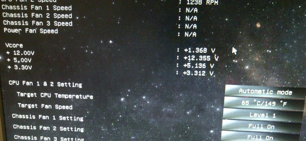

Hey Leute!
Ich habe nun hier das ASRock 970 Extreme3 R2.0 und verstehe die Lüftersteuerung auch nach dem Lesen eurer Posts nicht. Also PWM tauglicher CPU Lüfter ist vorhanden, aber:
Wieso kann ich hier eine Target CPU Temperature UND einen Target Fan Speed einstellen? Mir wäre das klar, wenn ich Target CPU Temperature ODER einen Target Fan Speed einstellen könnte.
Aber was zählt denn nun? Versucht der die Target CPU Temperature oder den Target Fan Speed zu erreichen?
Kann mir das bitte jemand erklären!
Und RPM Auslesen funktioniert bei mir scheinbar gar nicht. Bei euch?
DANKE! :)
Das Target Level ist sozusagen der Minimum-Speed des CPU-Lüfters.
Bei CPU Fan steht doch oben eine Drehzahl? Bei den Chassis-Fans steht keine, hast du sie vielleicht direkt am Netzteil und nicht am Motherboard angesteckt?
Wenn ich es noch richtig im Kopf habe muss da das Automatic weg und Full On weg...
Wenn da überall Manuell steht solltest Du auch ne Target Temperatur und Lüfterstufe einstellen können...
Target CPU Temp -> diese Temp sollte die CPU nicht überschreiten (kannst du ruhig auf 45°C stellen)
Target FAN Speed -> diese Geschwindigkeit soll der Lüfter haben (so leise wie möglich - so hoch wie nötig)
Wenn die CPU Temperatur über den Target Wert steigt (z.B. unter Last) dreht der Lüfter dann dynamisch (bis zur max. Drehzahl) hoch, um die Temp wieder zu drosseln... so einfach!
Okay also in meinem Fall habe ich den Target FAN Speed jetzt auf der niedrigsten Stufe (=1) und die CPU ist im Windowsbetrieb immer bei 3x°C.
Würde ich nun die Target CPU Temp auf 45°C stellen würde sich ab 45°C die Drehzahl des Lüfters erhöhen. Unter 45°C bleibt sie auf der von mir eingestellten Stufe 1.
Habe ich das richtig verstanden? :)
Ich musste auch kurz etwas rumtesten, bis es klar wurde.
Er versucht den Lüfter auf der Zielgeschwindigkeit zu halten, sofern die angegebene MaxTemp nicht überschritten wird.
Wenn die TargetTemp bei eingestellter TargetFan überschritten wird, muss halt nachgeregelt werden.
Also solange die angestrebte Temperatur nicht überschritten wird, bleibt die der Lüfter bei der von dir gewünschten Drehzahl.
Also kurzum zu deiner Frage, Ajup :)
Aus meiner Sicht müsste es dann anstatt Target FAN Speed zwar beispielsweise Minimum FAN Speed lauten, aber egal, DANKE für die Klärung!
