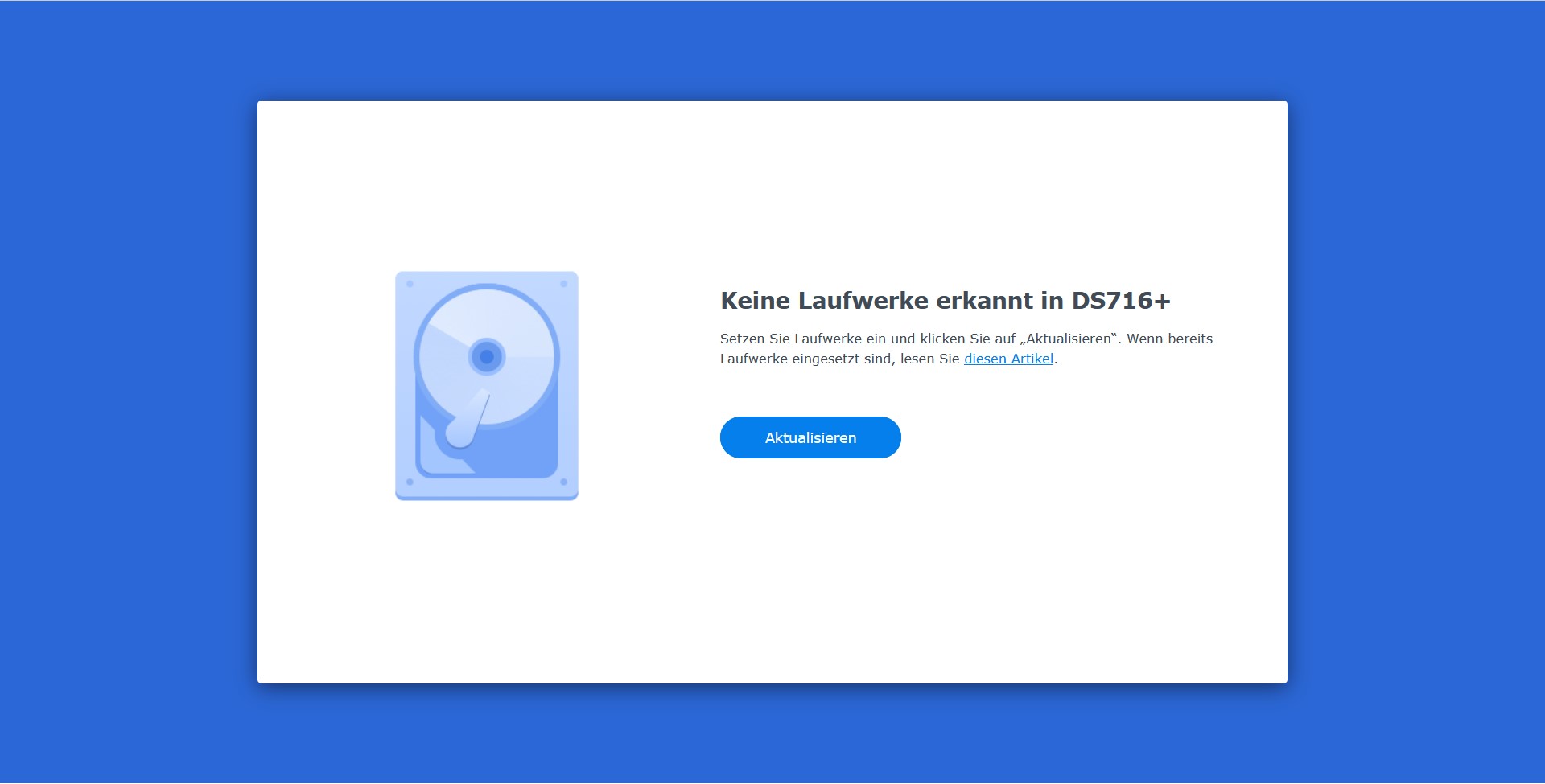

Wenn das NAS ohne Platten gestartet wird, kommt eine Oberfläche, man möge doch bitte seinen Platten installieren.
War das System noch nicht aufgesetzt, kommt das Setup.
In beiden Fällen kommt man erst dann in die DSM-Nutzeroberfläche, wenn die Platten wieder eingeschoben werden oder das NAS ersteingerichtet wurde.

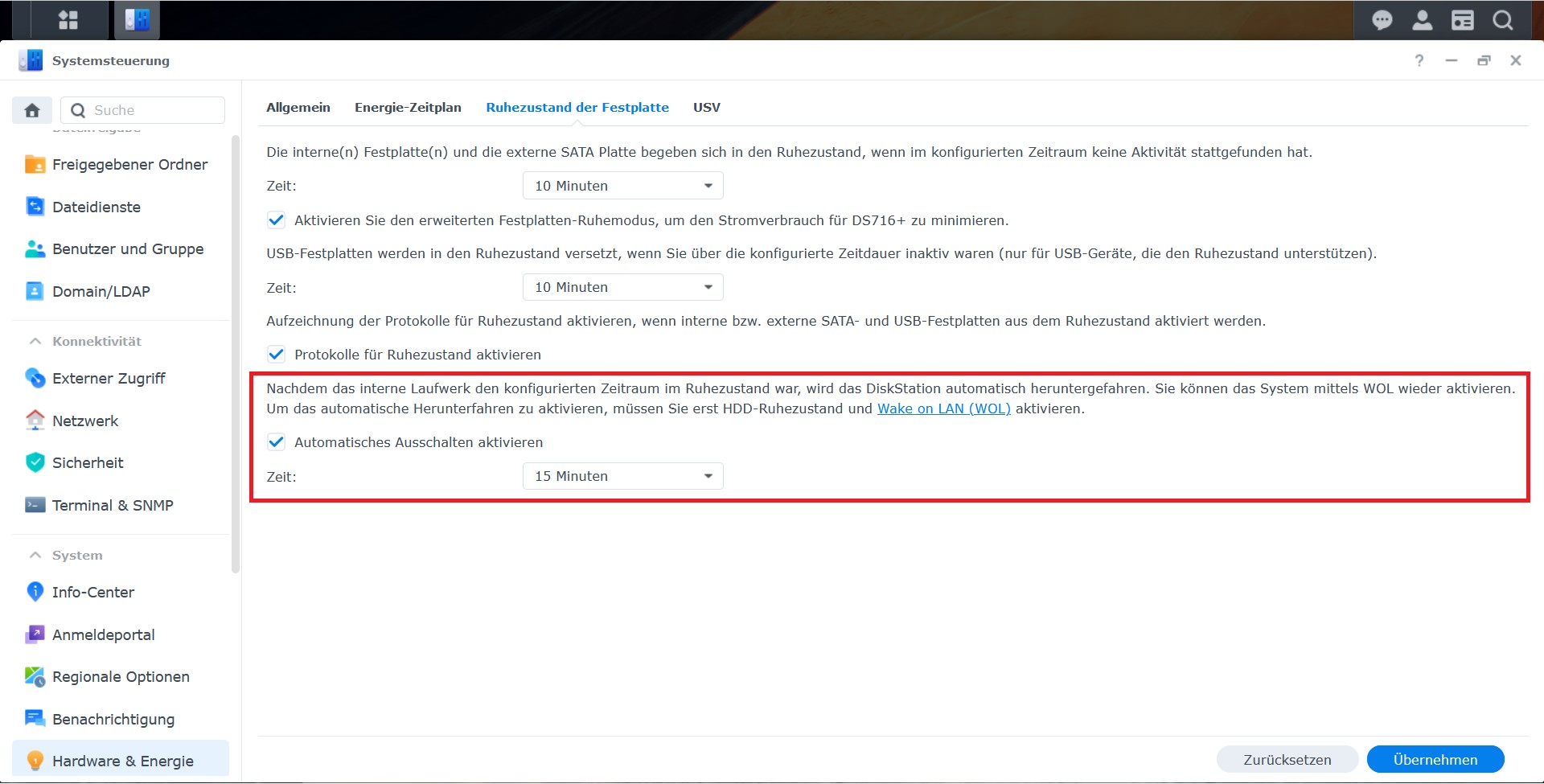

Wobei zumindest bei mir die Sandisk Ultras nicht in den Ruhezustand versetzt werden (wollen/können) und somit das gesamte System nicht in den Ruhezustand versetzt wird. Ist bei mir nicht tragisch, nur falls man den NAS-Ruhezustand nutzen möchte, sollte man das vielleicht im Auge behalten.
(Edit: war scheinbar mein Konfigurationsfehler)

Das war wirklich einfach nur blind/blöd.
Ich hatte das NAS zurückgesetzt und dann auf Basis zweier SSDs neu eingerichtet. Und insofern war die Konfiguration stellenweise noch etwas lückenhaft. Und ich wunderte mich, warum es nicht mehr so funktionierte wie zuvor; war allerdings nicht relevant, um mich damit weiter zu befassen.
Damit das System in den Ruhezustand versetzt werden kann, muss Wake-on-LAN aktiviert sein. Ansonsten ist der Teil ausgegraut und nicht anwählbar. Das steht da witzigerweise auch. Hätte nur lesen müssen. Und ich kann auch vermelden, dass er nun mit den SSDs herunterfährt.

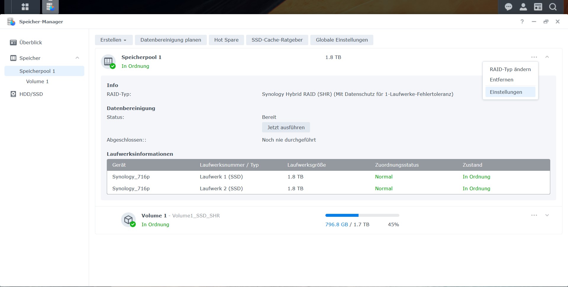

Als kleiner Exkurs, es wird in DSM unterschieden zwischen Laufwerken und Speicher mit Speicherpool(s) und Volume(s).
Das Laufwerk ist die physische HDD/SSD. Diese Laufwerke können vom NAS als "Speicher" verwendet werden, wobei dann hier unterschieden wird, ob ein Laufwerk ein SSD-Cache wird oder ob ein Laufwerk ein Hot-Spare ist oder ob ein oder mehrere Laufwerke einen Speicherpool bilden.​
In meinem Fall sind zwei SSDs verbaut, die einen gemeinsamen Speicherpool bilden, auf Basis von Synology Hybrid RAID (SHR). Das ist Synologys eigenes RAID und für meine Konfiguration im weitesten Sinne automatisch ein RAID 1.​
Ein Speicherpool ist die Voraussetzung für alles Weitere. Wurde ein Speicherpool definiert, aus wieviel Laufwerken auch immer, kann als nächsten Schritt auf dem Speicherpool ein Volume erstellt werden. Ein Volume ist dann Arbeitsort.​
(Um das mal weiterzuführen: )​
Ein Volume beherbergt dann wiederum die Shares, bzw "Freigegebene Ordner" (aber auch versteckt Systemordner usw).​
Heißt du erstellst Ordner, suchst dir in weiterem Schritt aus, auf welchem Volume die liegen sollen, ob die Ordner als Netzwerkfreigabe dienen, wieviel Speicherplatz sie verwenden dürfen, ob sie verschlüsselt sind, wie die Nutzerberechtigungen aussehen usw.. Diese Ordner erscheinen dann im Dateimanager und können befüllt werden.​
Um das ganze jetzt auf deinen Fall zu münzen, würde ich (auf Basis meines Wissenstands) für die NAS-Ersteinrichtung die beiden SATA-SSDs einbauen, ebenfalls einen gemeinsamen Speicherpool bilden (ebenfalls RAID1 oder SHR, damit im Fall der Fälle nicht das System futsch ist, falls mal die System-SSD ausfällt) und das erste Volume erzeugen. Dort sollte das NAS dann alle weiteren Apps, Systemordner, Konfigs usw. ablegen.
Dann fährst du das NAS runter, baust NVMe-SSDs und restliche Platten ein, startest das NAS wieder und machst dich dann an die Konfiguration der weiteren Laufwerke - neue Speicherpools, Cache, Volumes usw.
Theoretisch kannst du natürlich auch alles schon von Anfang an einbauen, nur eventuell erschlägt das einen bei der Erstkonfiguration etwas, wenn dann gleich acht Laufwerke auftauchen.
Synology hat aber auch eine recht umfangreiche Hilfe-Sektion, in der so ziemlich alles ausgeführt und beschrieben wird. Hier mal zum Speicher-Manager.

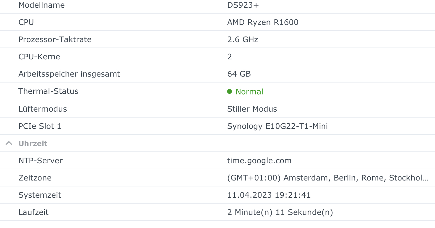

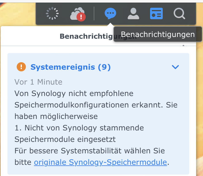

Das war aber auch kein DSM 7, zumindest nicht am Anfang. Bei meiner DS923+ kommt immer beim Neustart dazu eine Warnung. Speichertest läuft mit 64 GB ECC-RAM ohne Probleme durch. Mich stört der Hinweis nicht, es sollte nur gesagt sein. 😉

In meinem Fall sind zwei SSDs verbaut, die einen gemeinsamen Speicherpool bilden, auf Basis von Synology Hybrid RAID (SHR).​
Ist RAID bei SSDs eine gute Idee? Ich glaube mal gelesen zu haben, dass die dann sehr sehr schnell ihre TBW erreichen und ausgetauscht werden müssen.

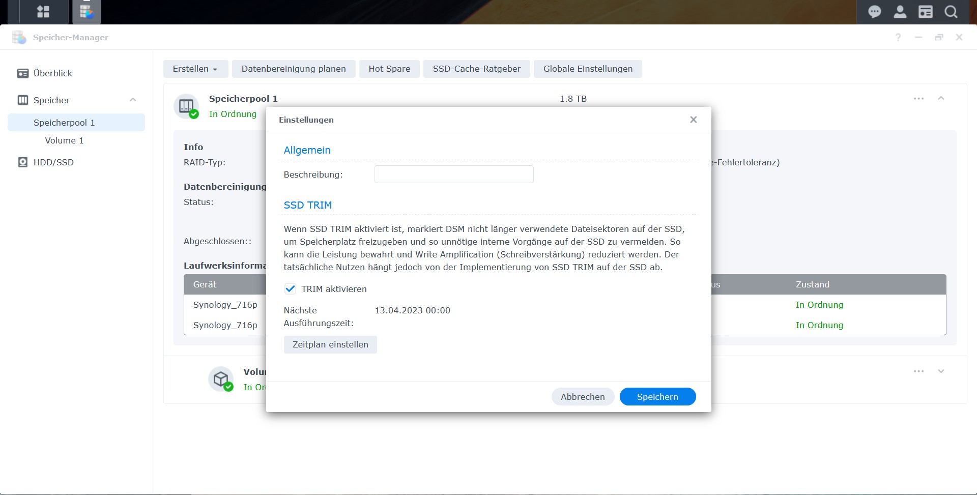

Das stimmt teilweise und liegt daran, dass in manchen RAID Modi (0, 5, 6, 10) kein TRIM-Befehl unterstützt wird.
Auf jeden Fall musst du dem (SSD-)Speicherpool explizit sagen, dass er TRIM verwenden soll.
Da mein Wechsel von HDD zu SSD aber auch erst kürzlich geschehen ist, kann ich dir dazu tatsächlich noch keine Langzeit-Erfahrung geben.
Edit:
Das hier schreibt Synology:
https://kb.synology.com/de-de/DSM/help/DSM/StorageManager/volume_ssd_trim?version=7
Aber du kannst das natürlich handhaben wie immer du möchtest. War nur mein Gedankengang in Bezug auf ein schnelles DSM/DSM-Apps usw.
Von der Geschwindigkeit nach außen wirst du durch die Netzwerkbandbreite begrenzt und die Zugriffszeit richtet sich im Zweifel nach dem langsamsten Teilnehmer.
Ich wollte meine alten Platten tauschen und auf meiner Wunschliste für Ersatz standen hinsichtlich Lautstärke und Strombedarf dann 2,5" Laufwerke. Und da die SSDs im Angebot genau so teuer waren wie CMR-HDDs (wollte kein SMR), habe ich die gewählt.
Die Ultra 3Ds unterstützen TRIM, mein gewählter RAID-Modus auch und aktiviert ist es. Insofern hoffe ich, auf der sicheren Seite zu sein.
