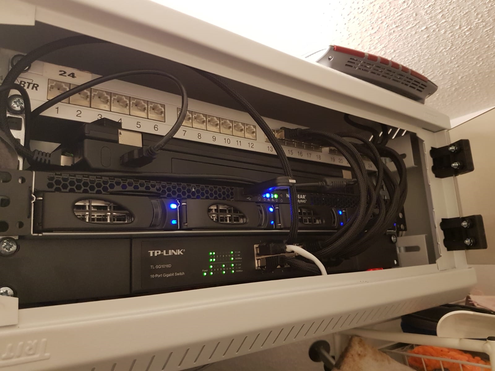

Was mich allerdings wundert:
Wie kommt es, dass die Warscheinlichkeit für einen Fehlerhaften Rebuild so hoch ist? Wären dann alle Daten verloren oder nur ein Teil? Dachte immer ich entnheme dem RAID ne Platte, ersetze sie und fertig - wie gesagt - bin Laie
War doch absehbar, dass die Verschlüsselung auf der Kiste keinen Blumentopf gewinnt...
random IOs werden nach Rebuild schneller sein, linearer Zugriff sollte sich kaum ändern und von der Gesamtperformance wirst auch kaum was merken, die CPU ist vermutlich mit dem Raid 6 genug beschäftigt.
Ebenso ist es sinnfrei hier nach den "Lebenszeiten" der Disks einzelner Anwender zu fragen, dafür ist die Datenbasis viel zu gering. Wenn du da annähernd belastbare Zahlen willst lies bei Backblaze im Blog nach, die nutzen abertausende Disks und veröffentlichen quartalsweise die Zahlen zu den Disks.
Hinzu kommt: Teils unterschiedliche Firmware-Versionen, Hardware-Revisionen und auch unterschiedliche Größen sind nicht direkt vergleichbar.
Festplatten haben eine "zu erwartende" Lebensdauer basierend auf den Faktoren wie Workload (lesend/schreibend) pro Jahr, Laufzeit pro Jahr, Garantie, etc. Betreibt man die Disks innerhalb der Spezifikationen gehen sie entweder recht schnell kaputt oder erst danach.
So ein Ausfall kann sich ankündigen, z.B. anhand diverser SMART-Werte wie den fehlerhaften Sektoren, kann aber auch von heut auf morgen geschehen weil der Motor für den Kopf klemmt oder sonstige Ausfälle.
Gehe einfach immer vom worst case aus, dass früher oder später garantiert jede Komponente ausfällt und davor schützt dich nur ein Backup.
Die hohe Rate ist einfach Mathematik und der Code ist öffentlich einsehbar: https://github.com/magJ/raid-failure/blob/gh-pages/javascripts/raidcalc.js
Bei solchen Datenmengen sollte man daher auch zu Disks greifen mit einer URE von 10^15 oder eben mit dem Risiko leben und stets ein aktuelles Backup haben.
