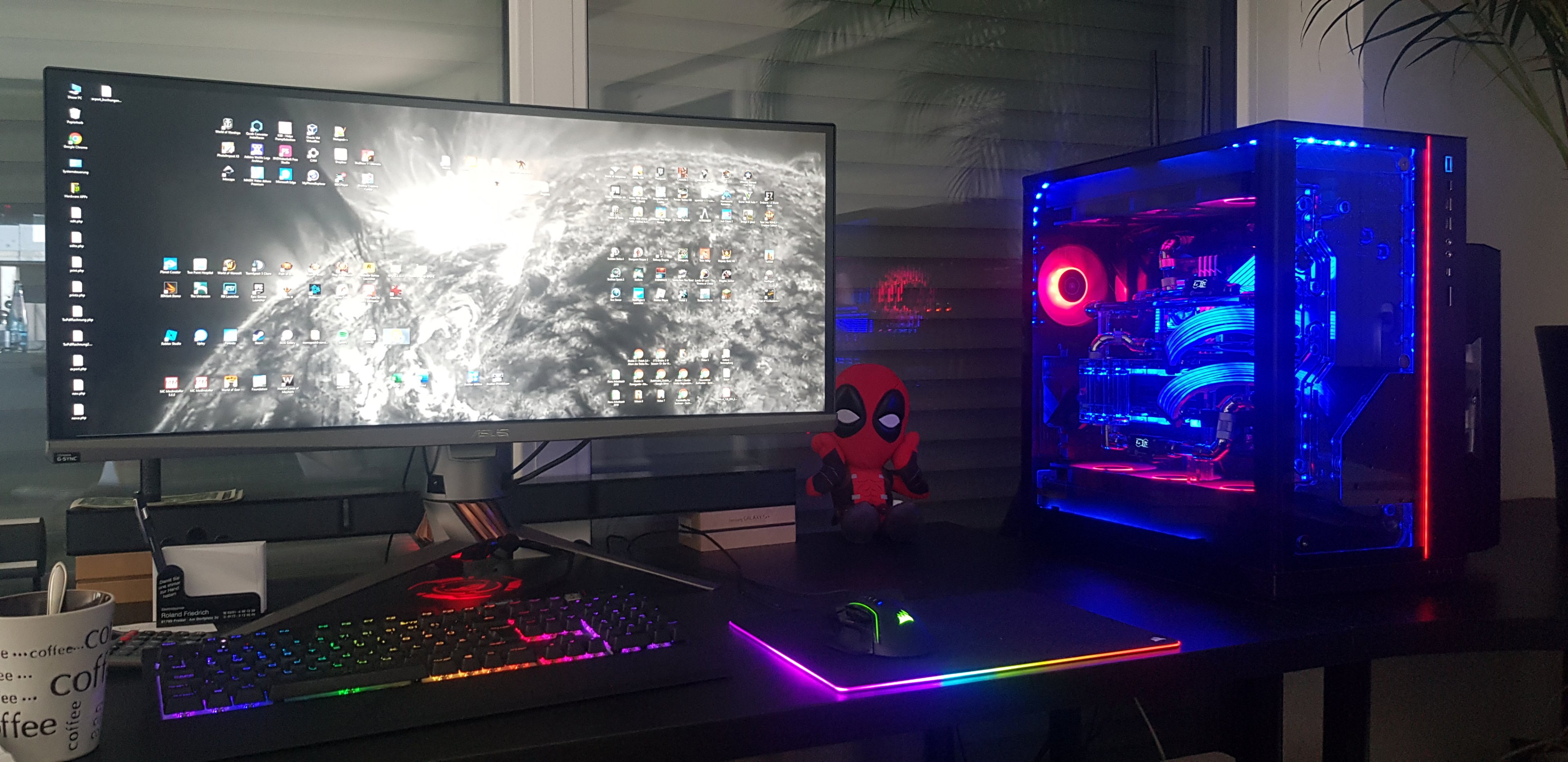

Ich bin fertig,
danke nochmal an alle für eure Antworten.

Nice, aber wo kommt denn die Frischluft her?
Die Lüfter auf den Radiatoren oben und unten pusten ja raus. Bei der Rückwand kann ich nicht erkennen was Sache ist, da scheint eine solide Platte eingefügt zu sein?
Den Lüfter hinten würde ich auf jeden Fall noch umdrehen damit er etwas Frischluft ins Gehäuse schaufelt für die Radiatoren.
Guter Hinweis, eigentlich wollte ich einen Flow von unten rein oben raus etablieren aber auf den Lüftern war kein Pfeil, bin da nicht so erfahren damit. Da werde ich mich noch drum kümmern.
Sollte natürlich so sein dass man bei den unteren Lüftern nicht auf die Schaufel-Innenseite schaut bzw. Lüfter Rückseite, sieht nicht ganz so schick aus. Daher dachte ich, ich dreh die drei oben um und mach ne art Push-Pull durchs Gehäuse.
Das Gehäuse selbst ist oben und unten offen, mit einem Magnetfilter / Durchlässiger Abdeckung.

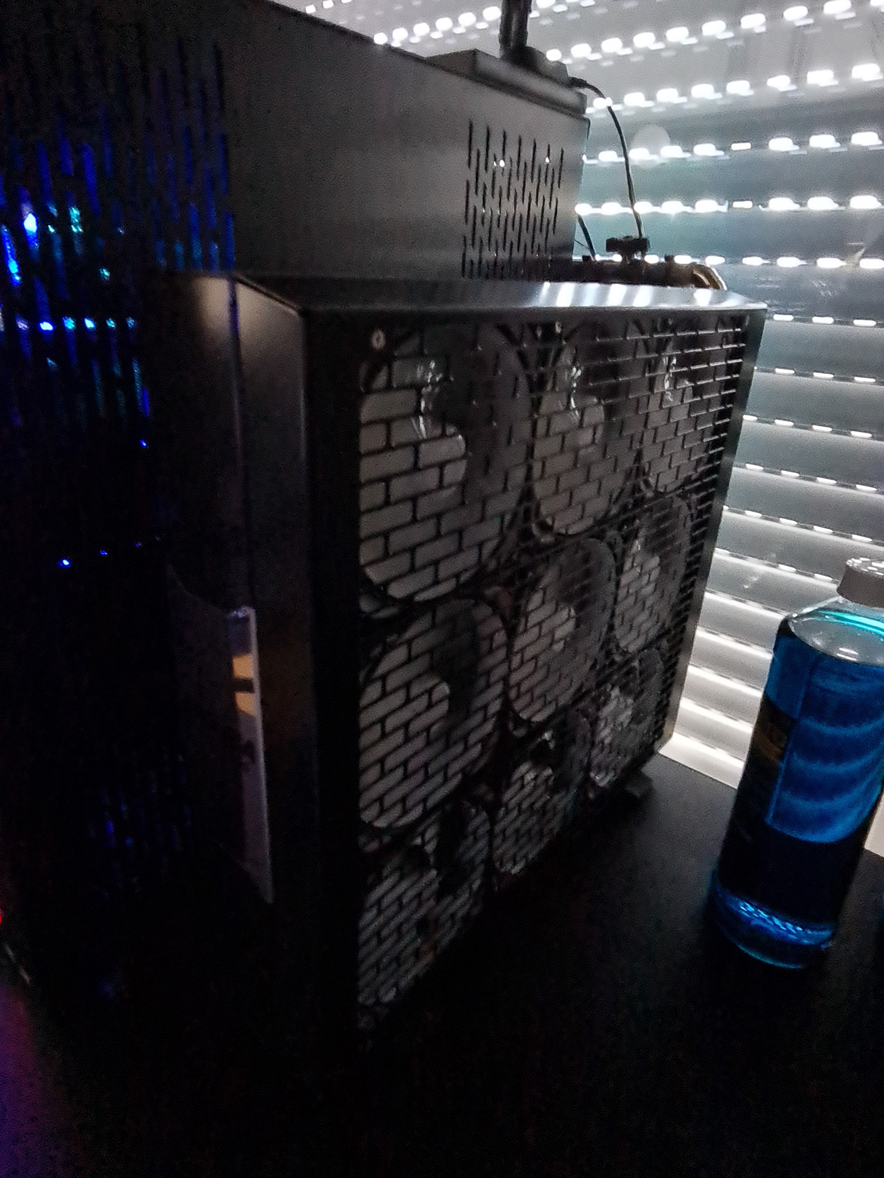

Zudem steht neben dem PC noch eine MoRa mit 9x120, im Idel kühlt das Teil nahezu passiv bzw. man hört keinerlei Geräusche bei bis 500 rpm.

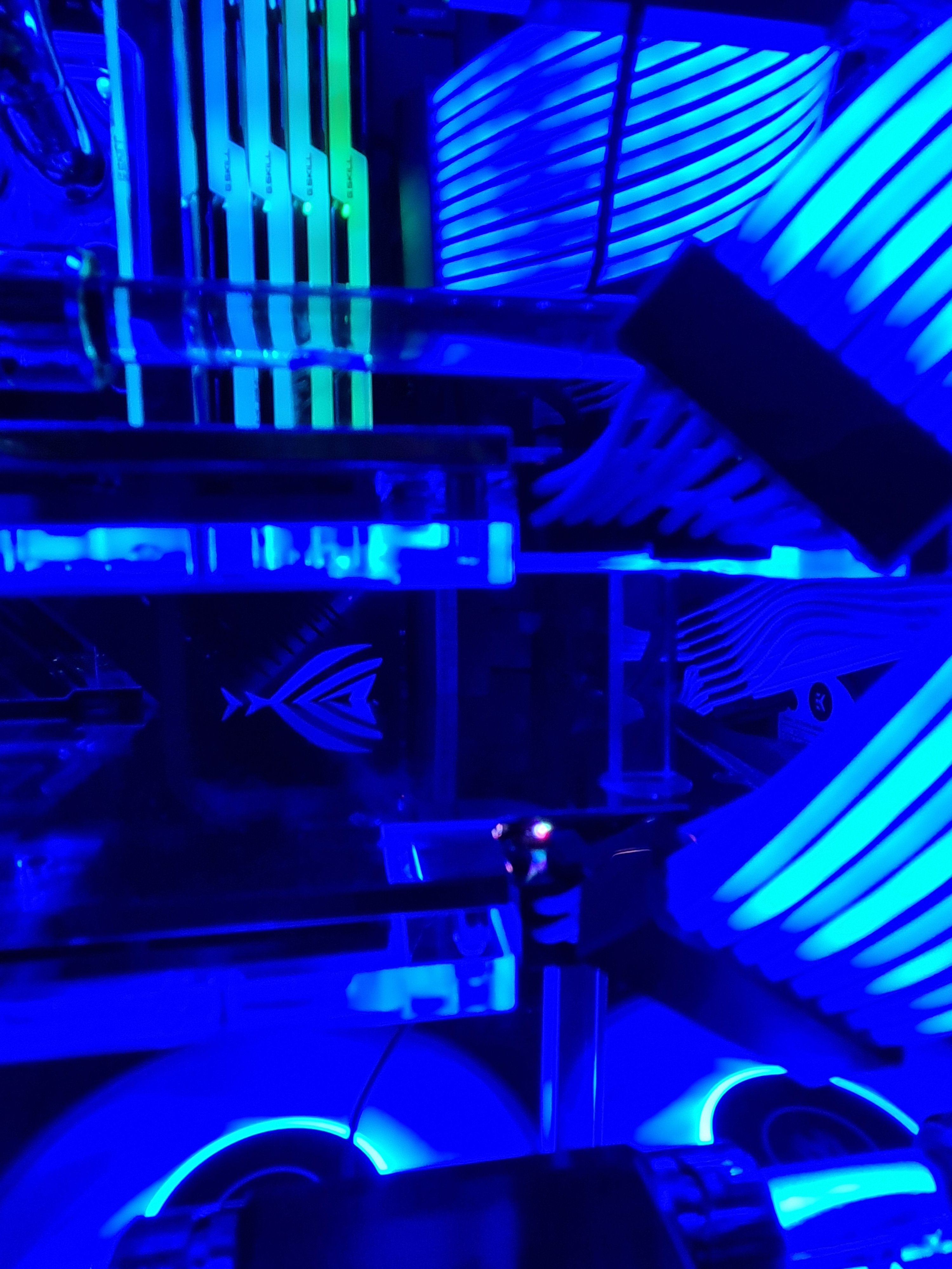

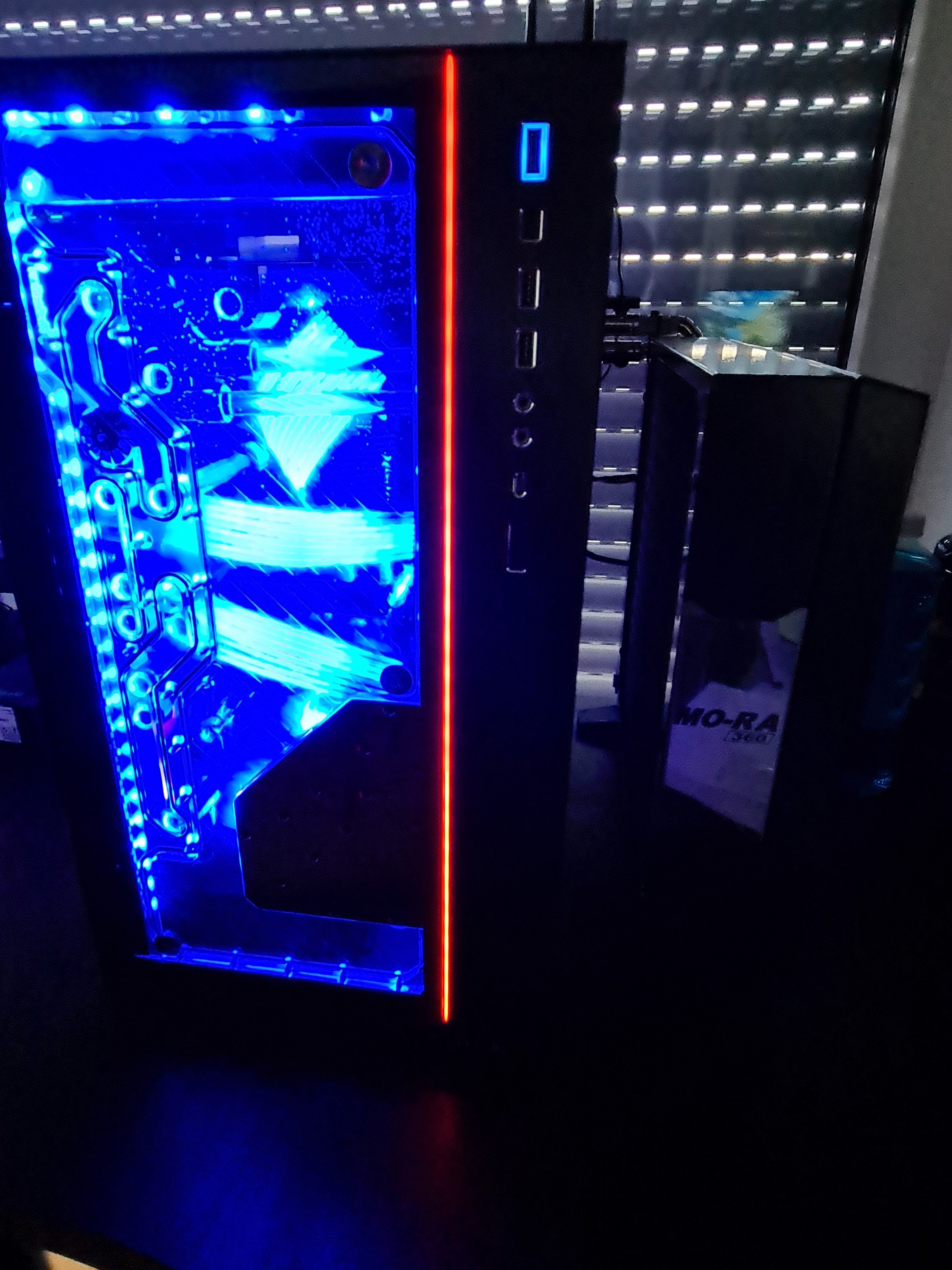

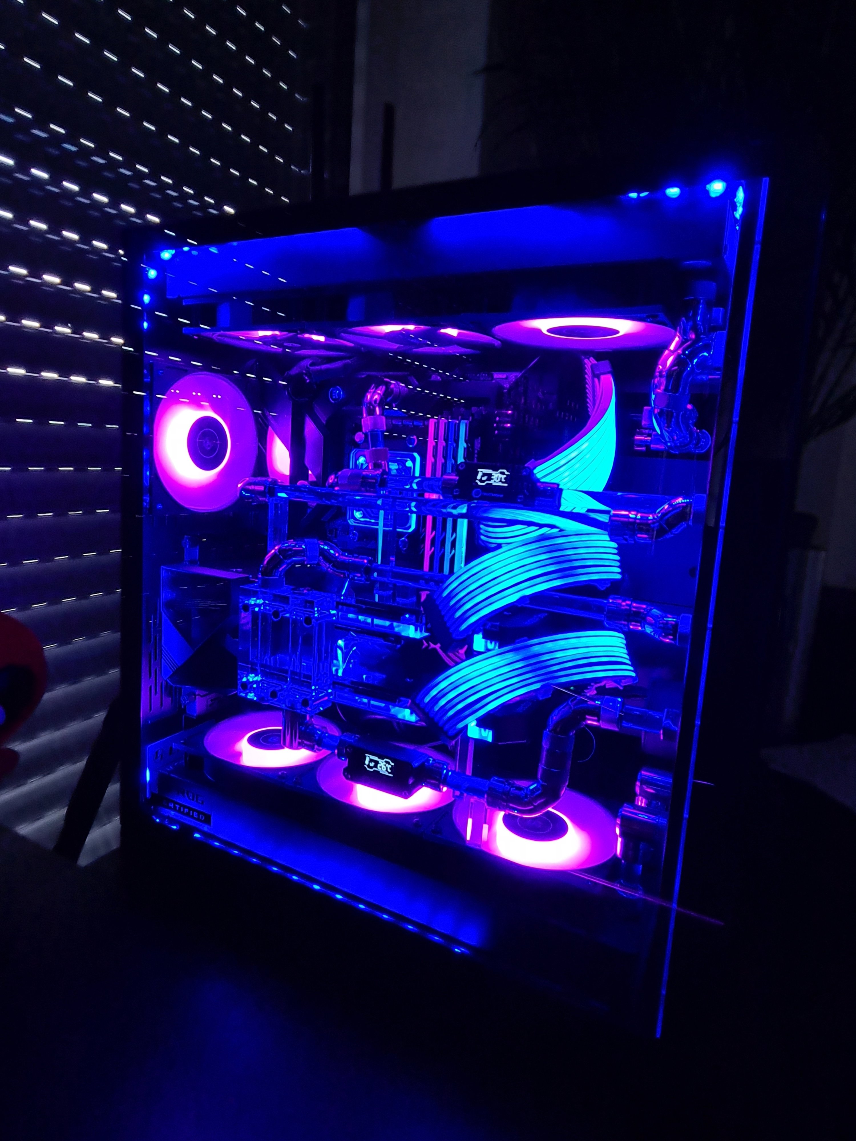

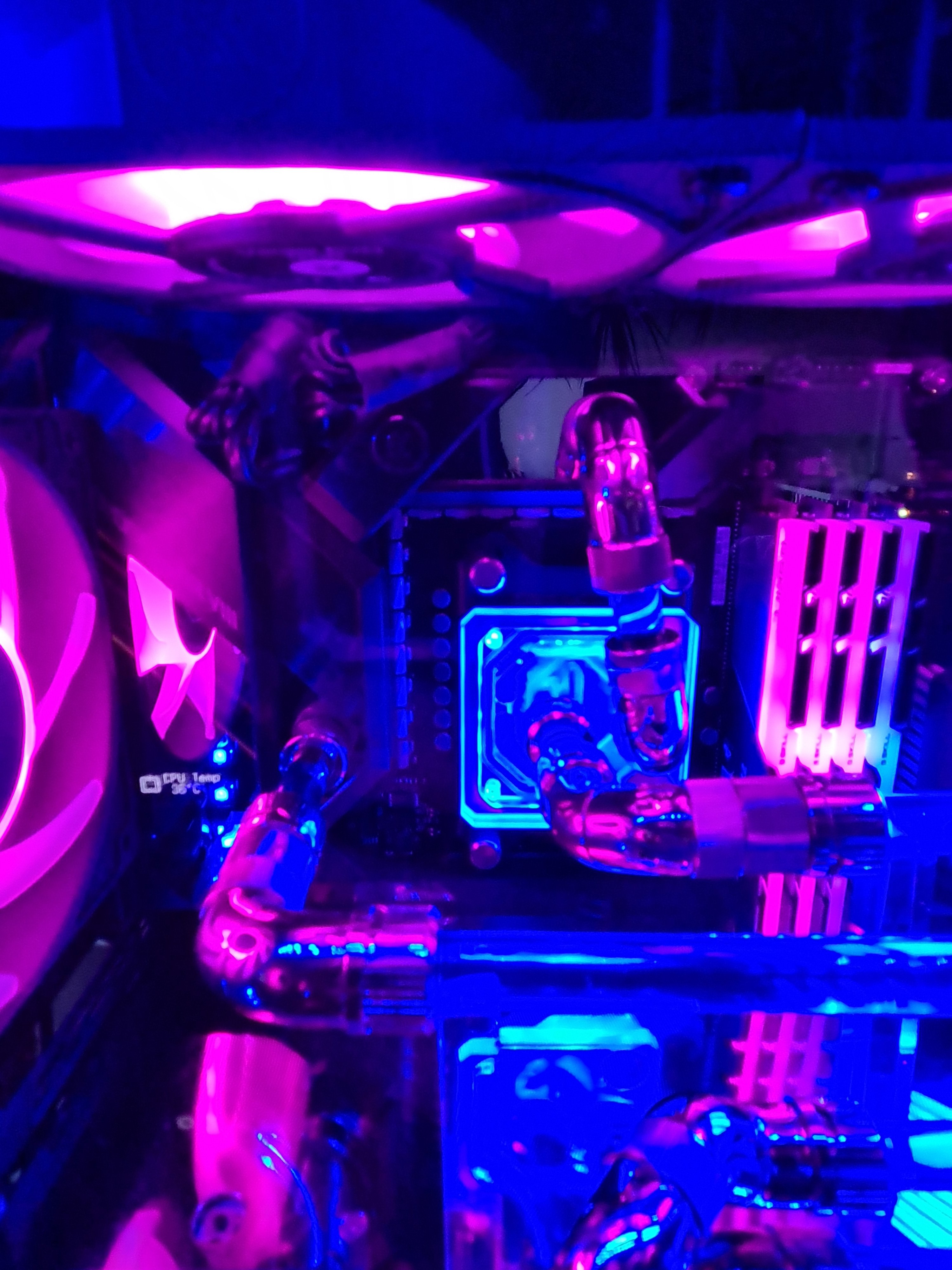

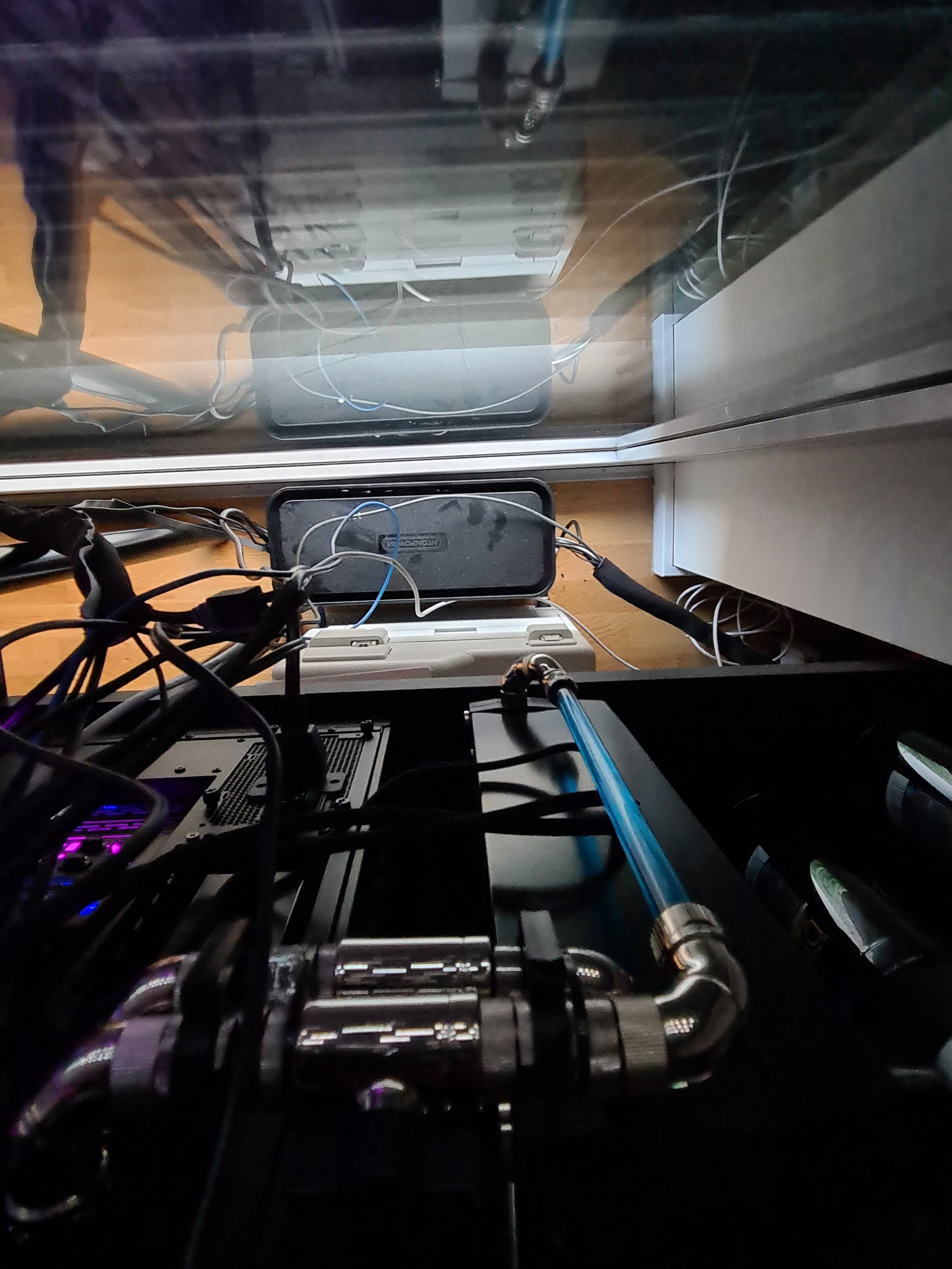

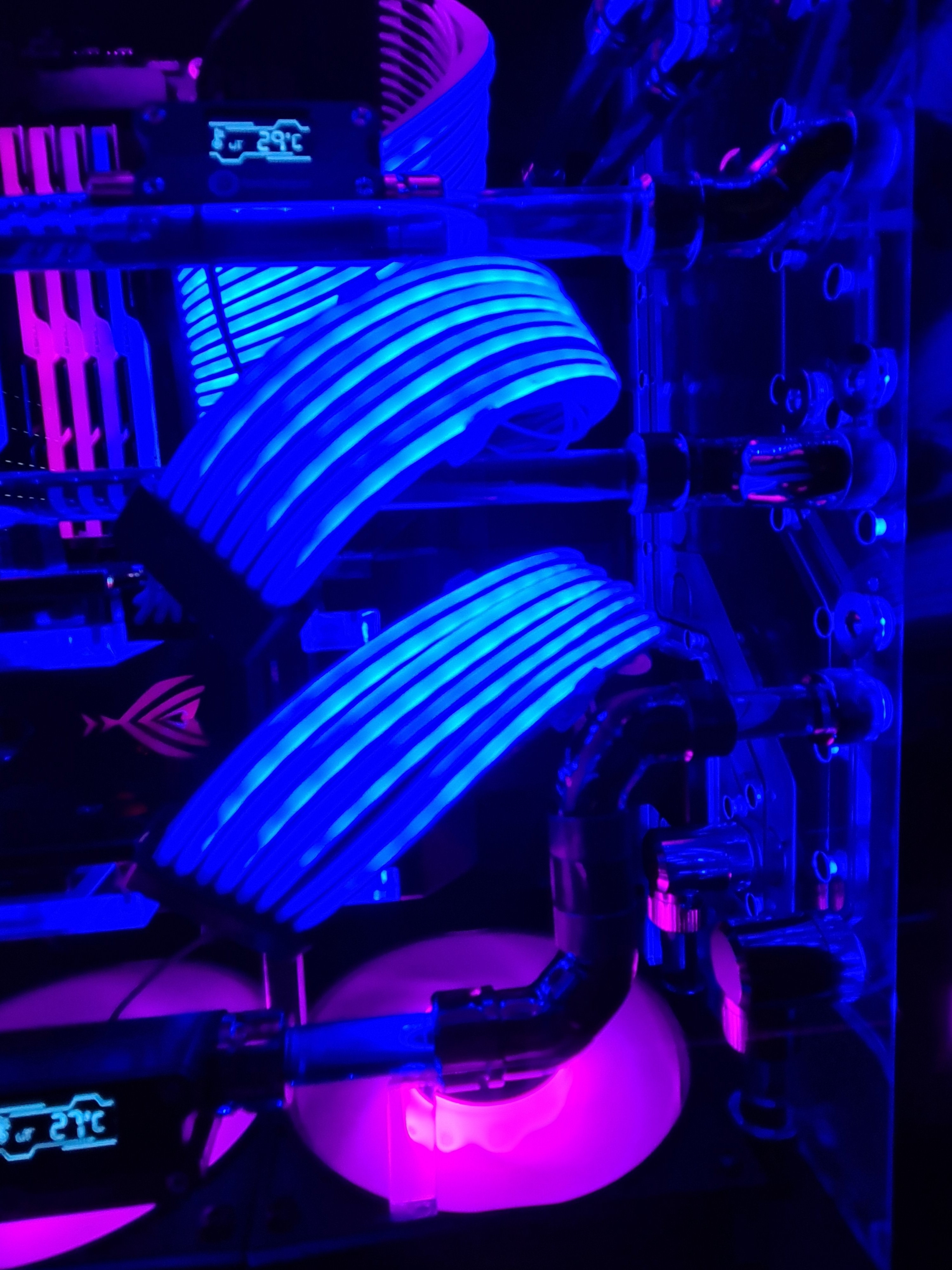

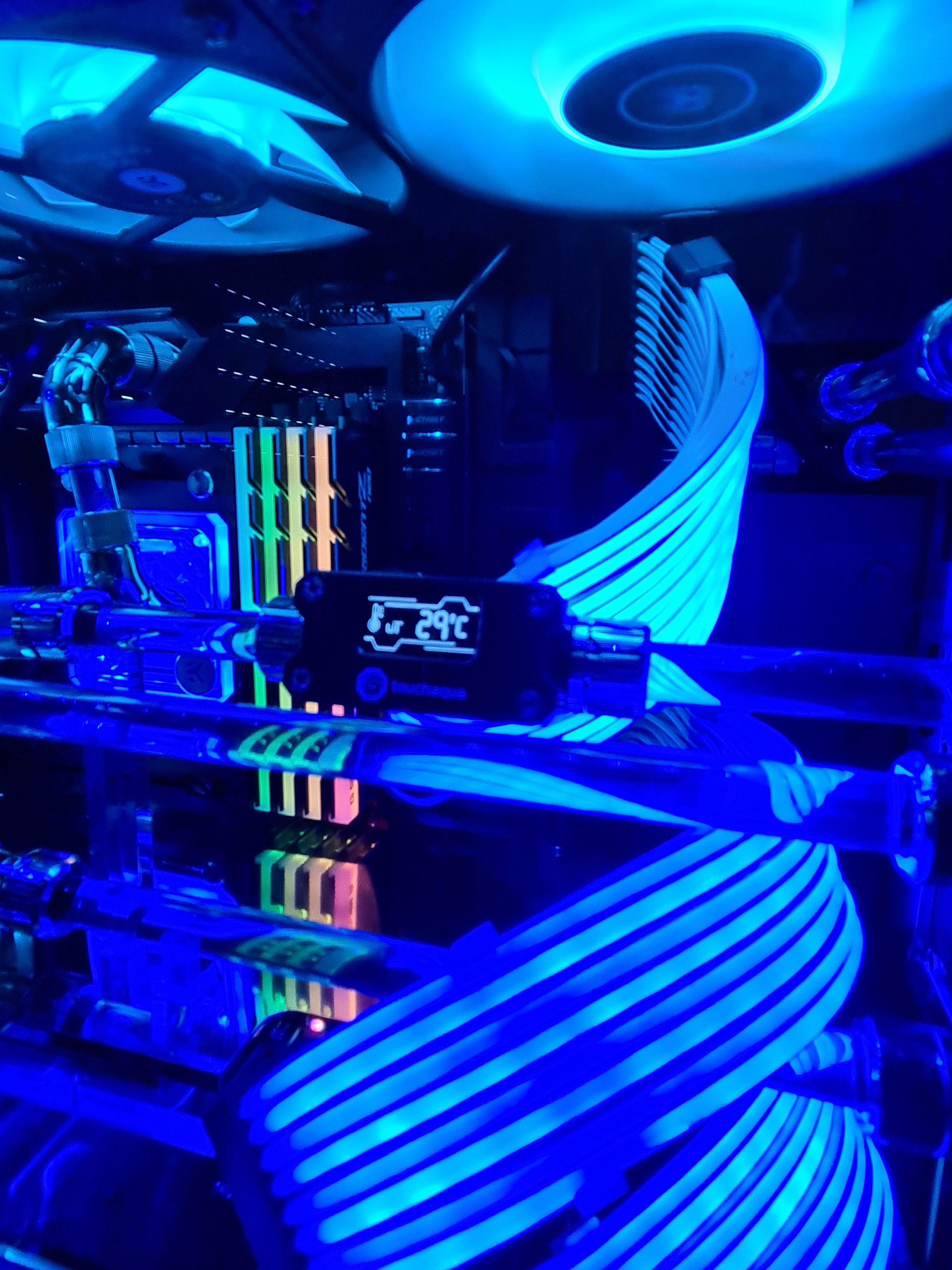

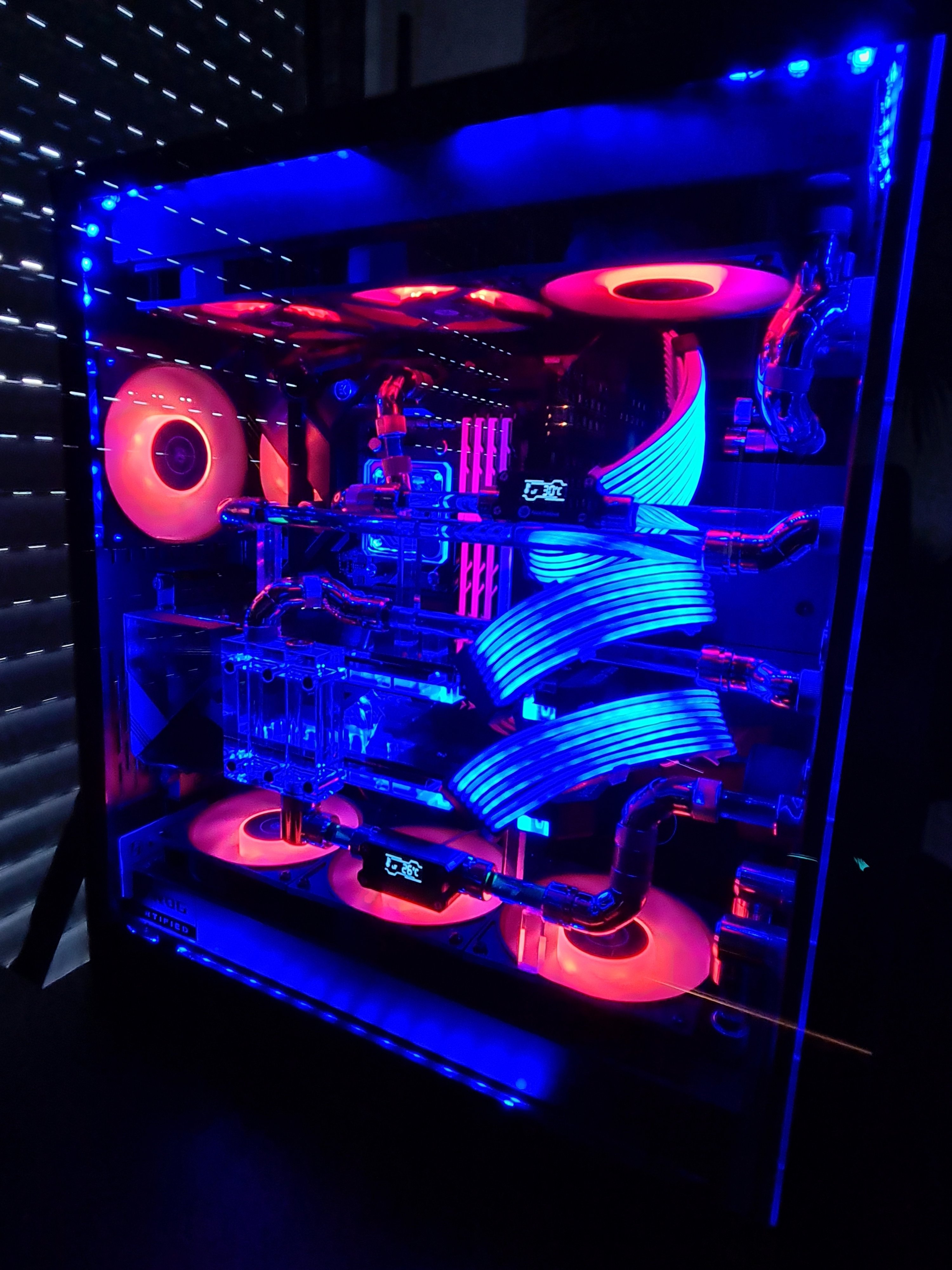

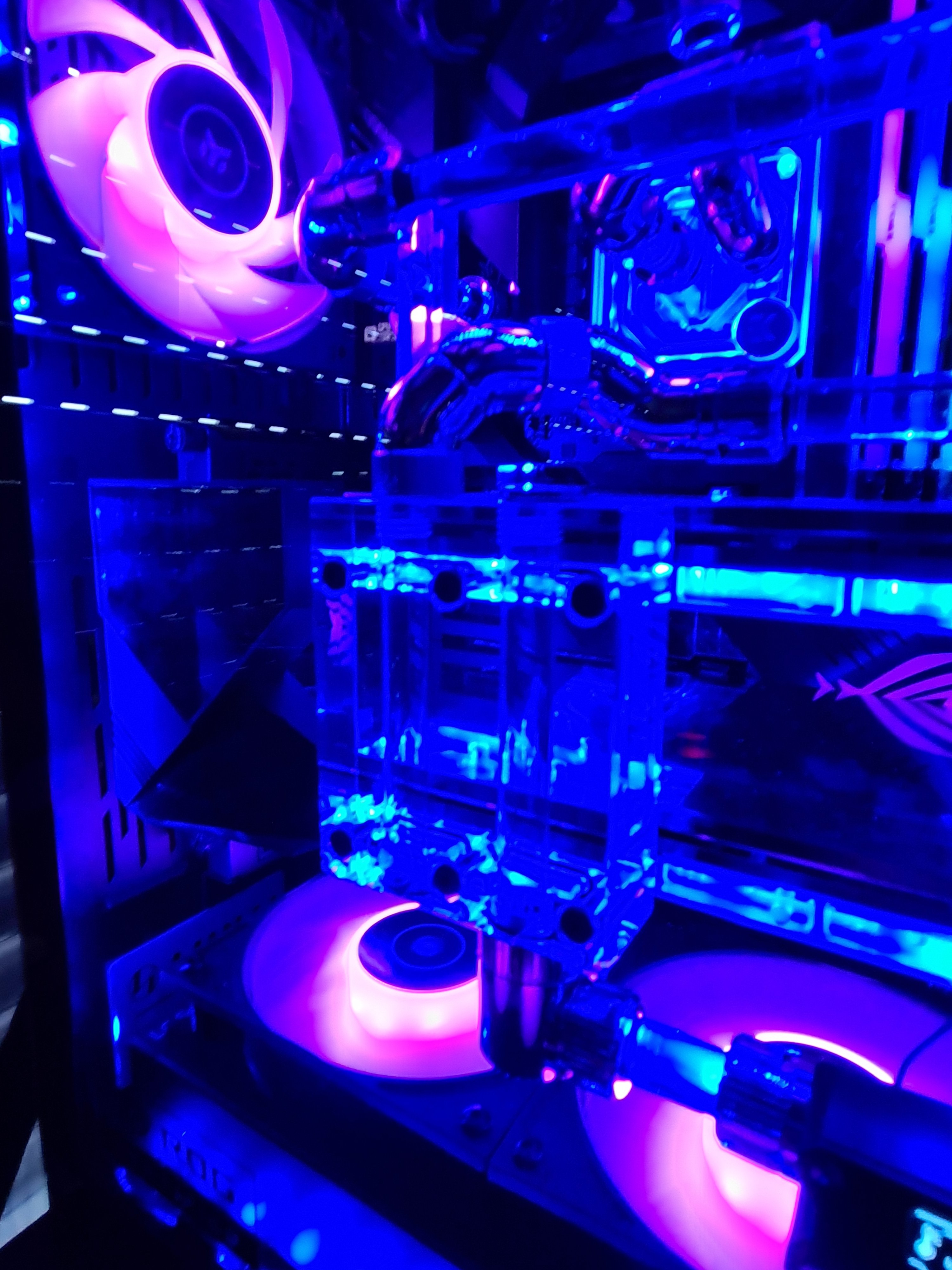

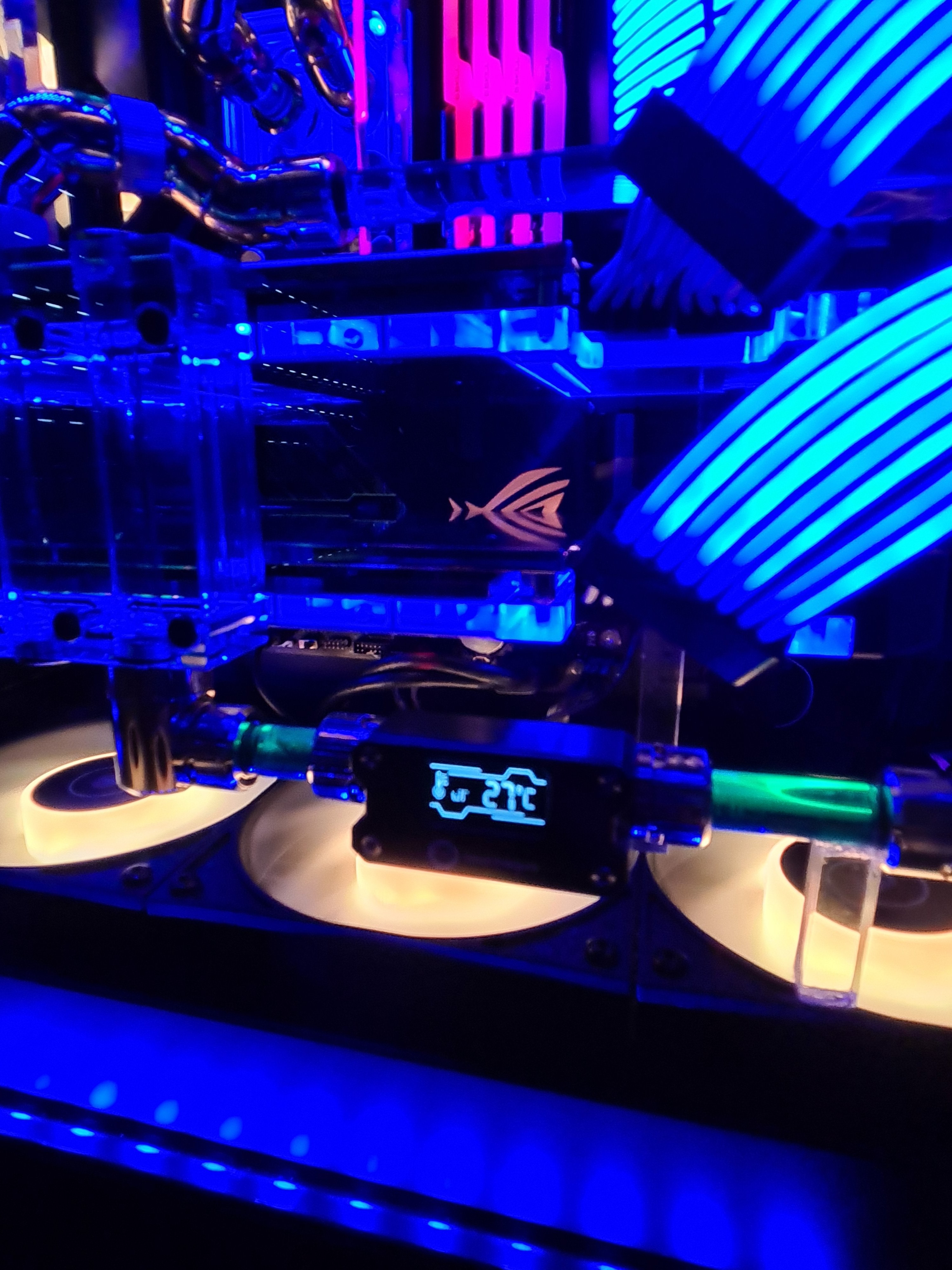

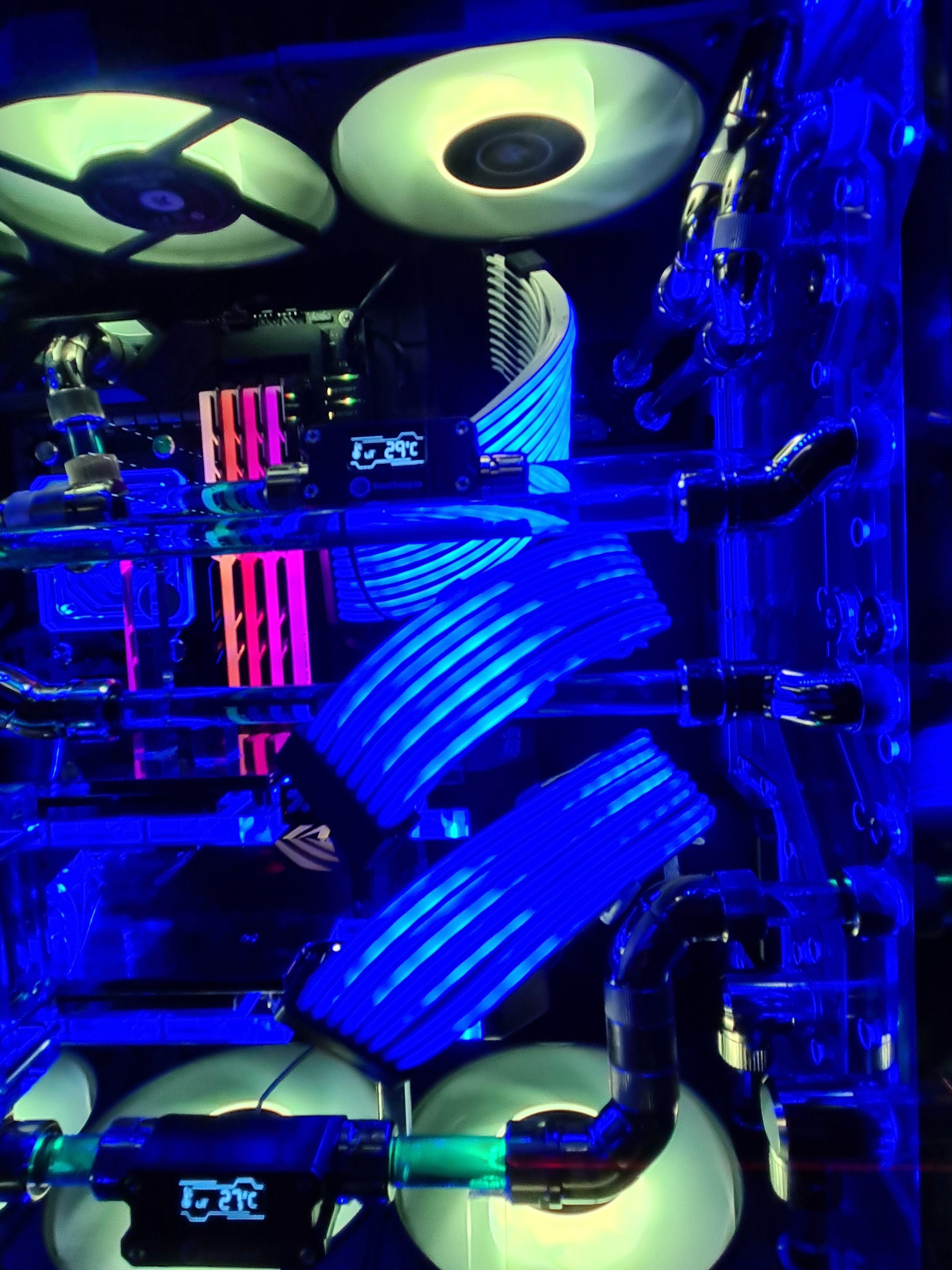

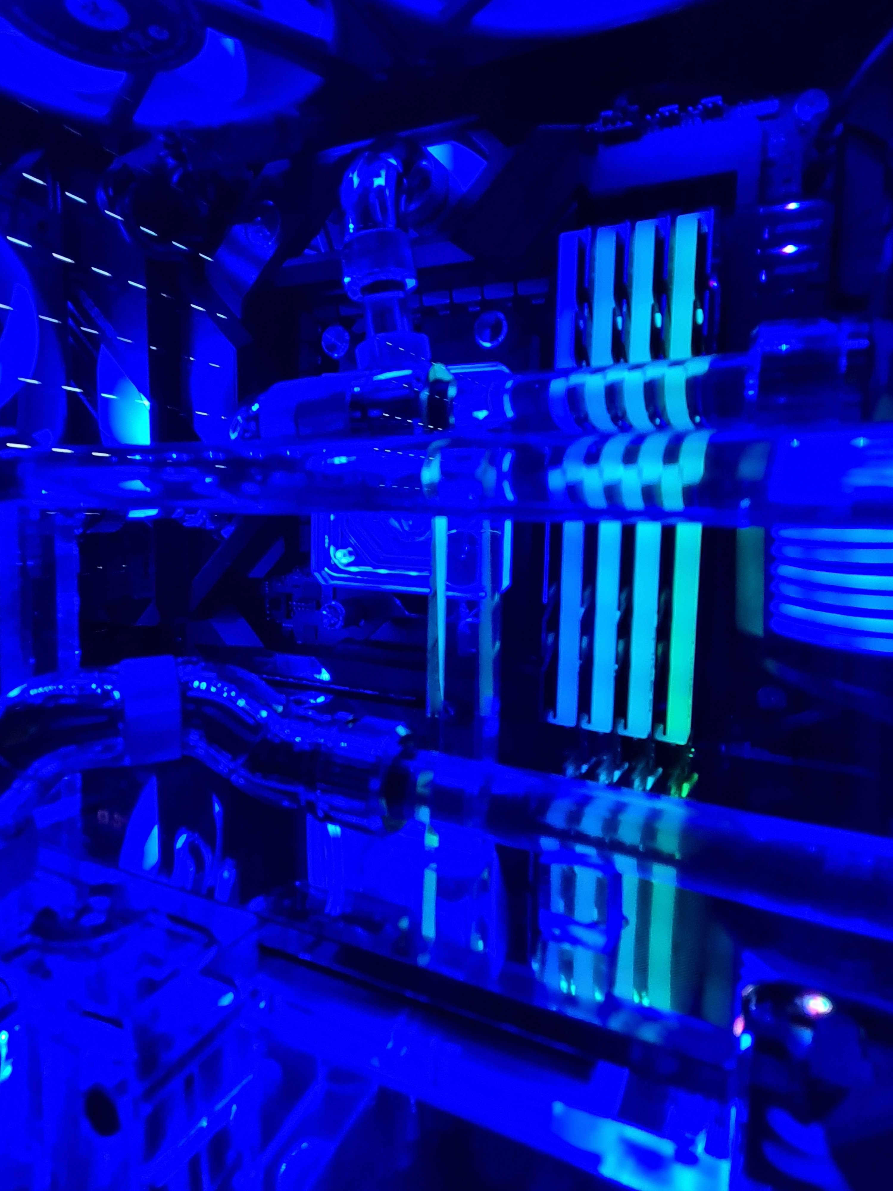

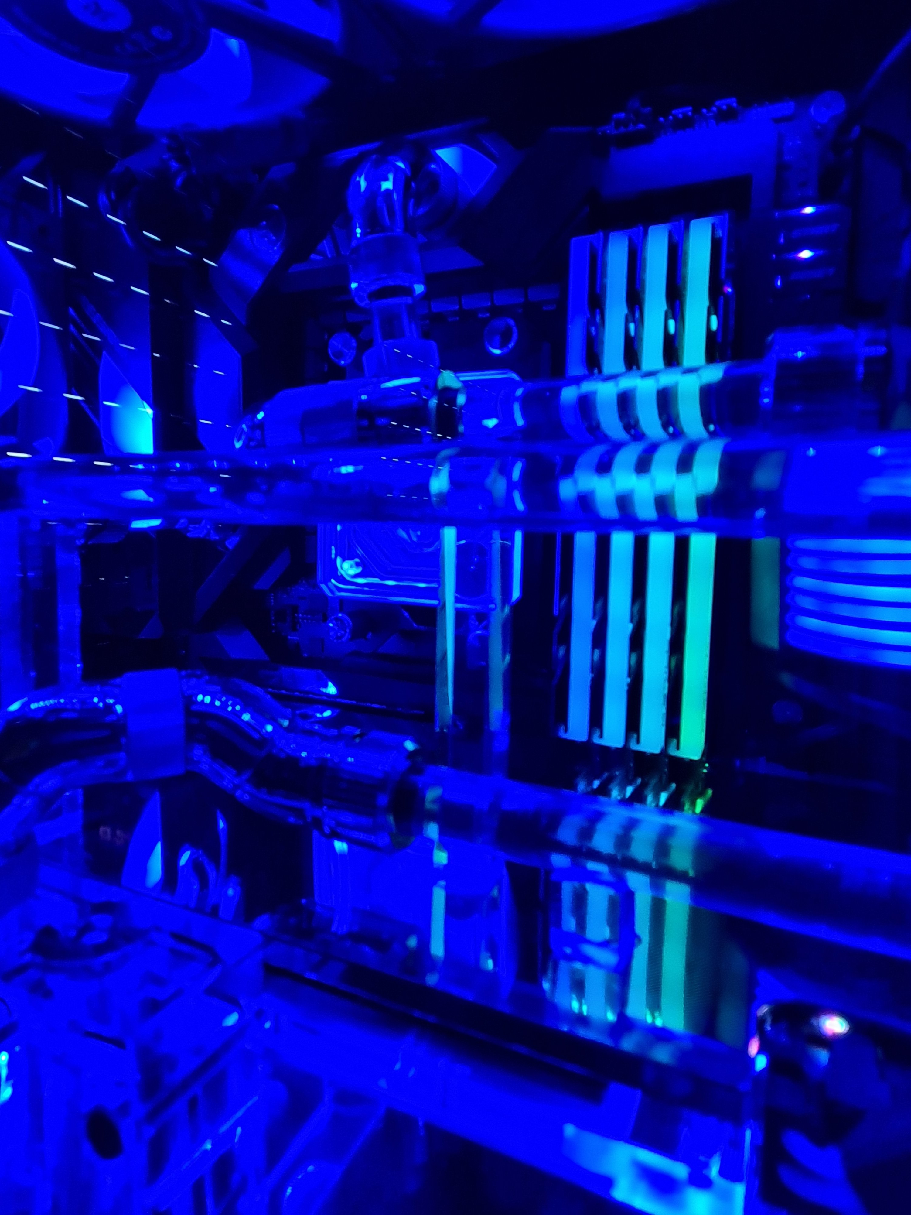

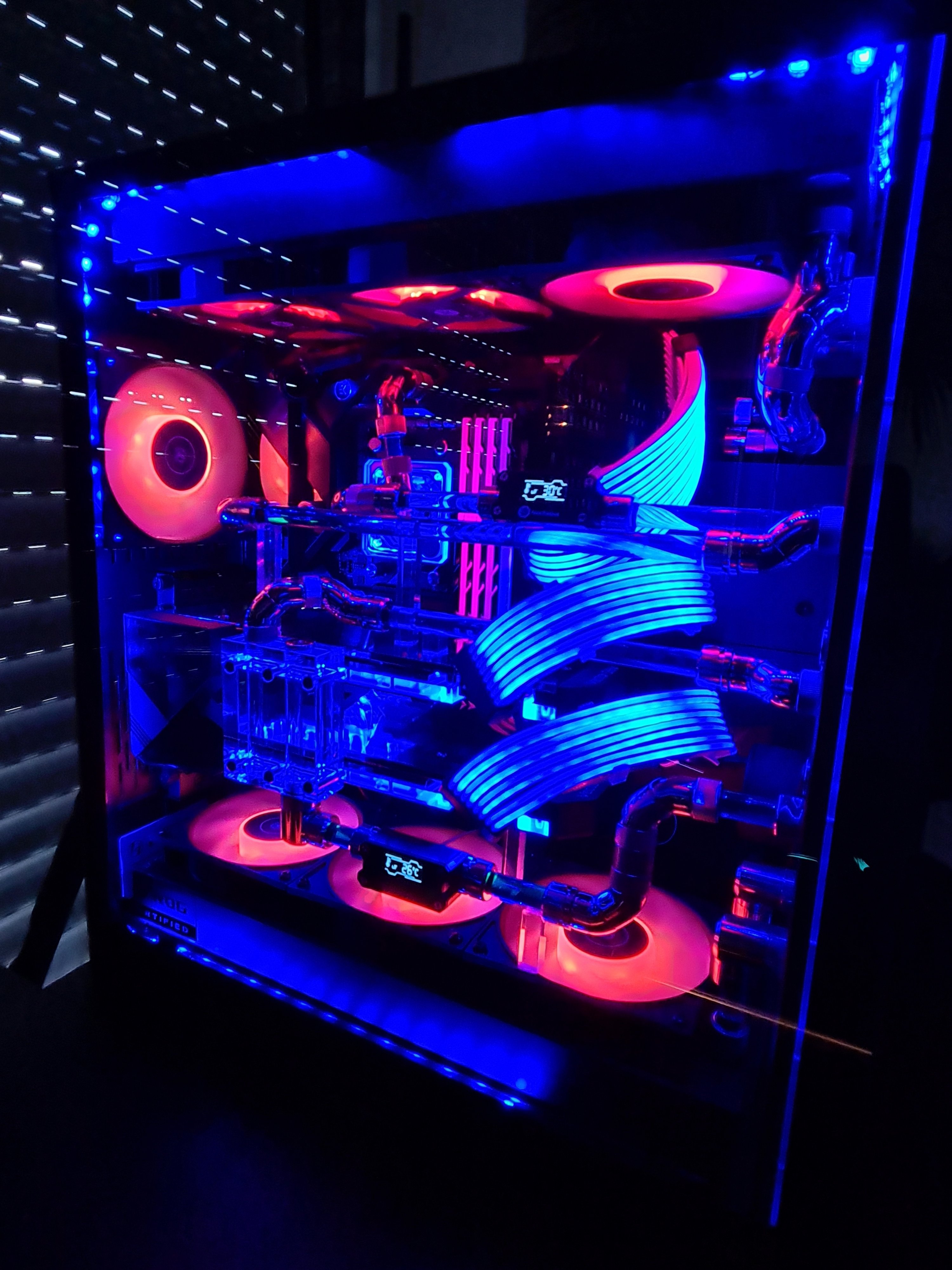

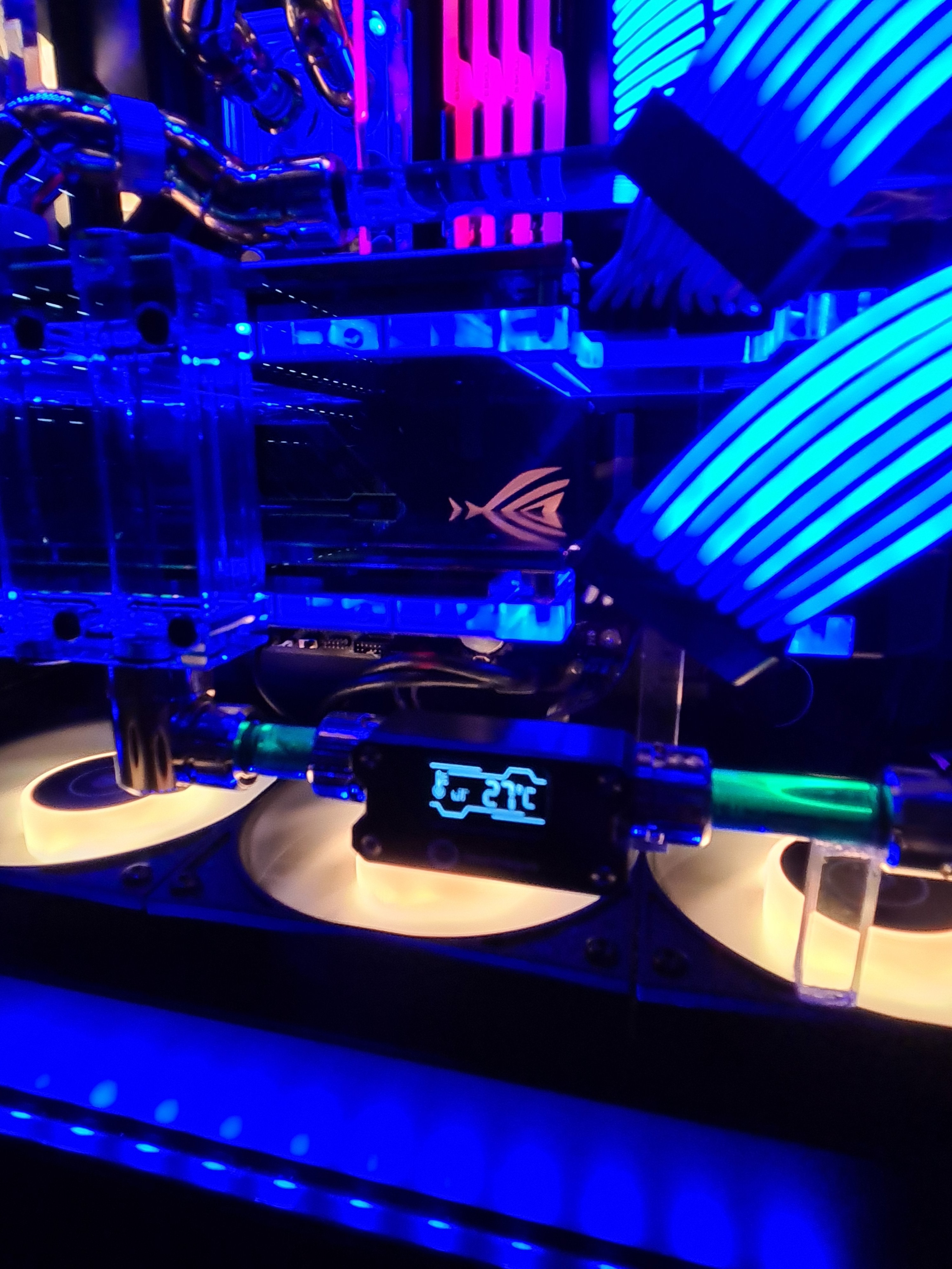

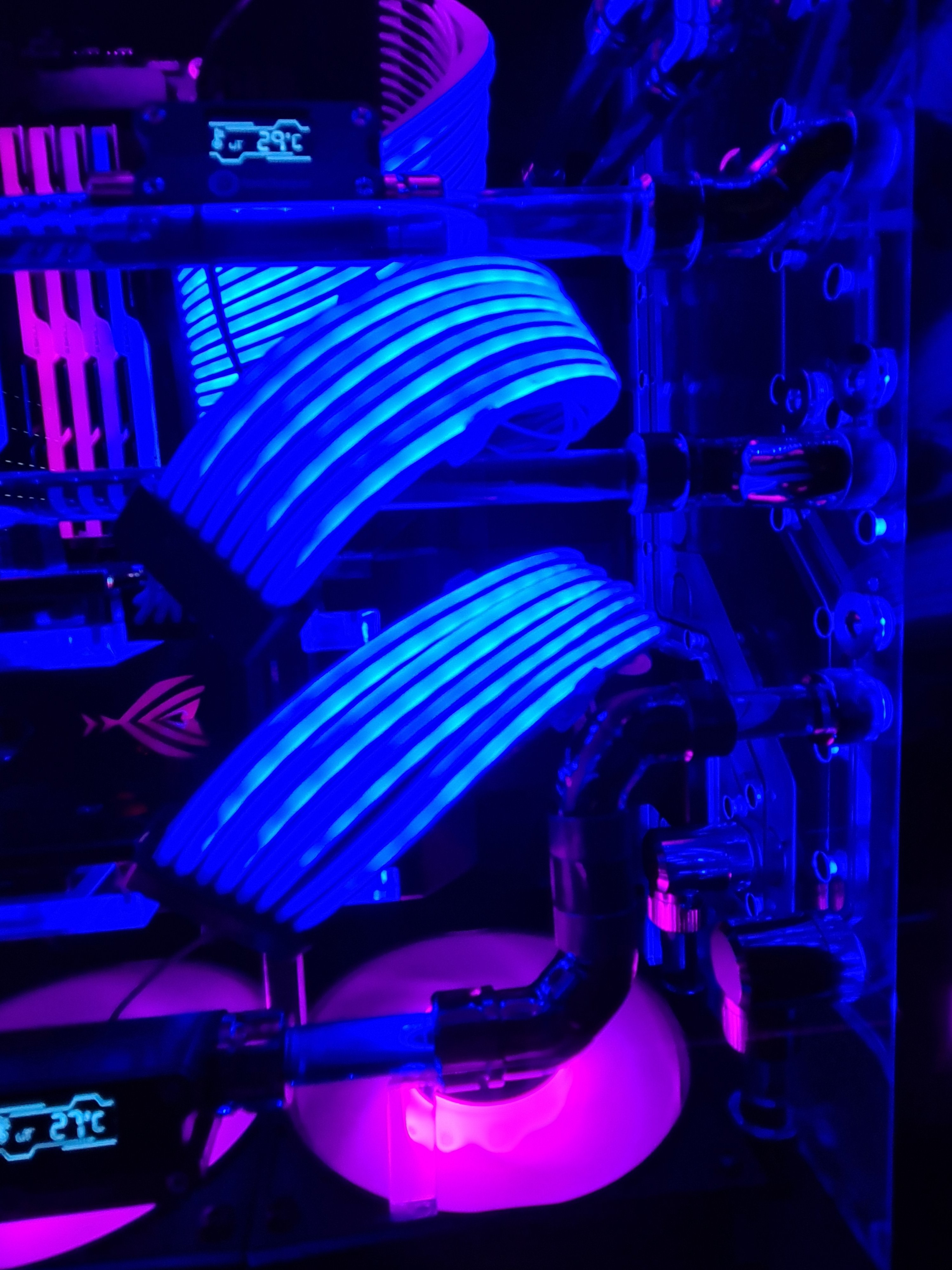

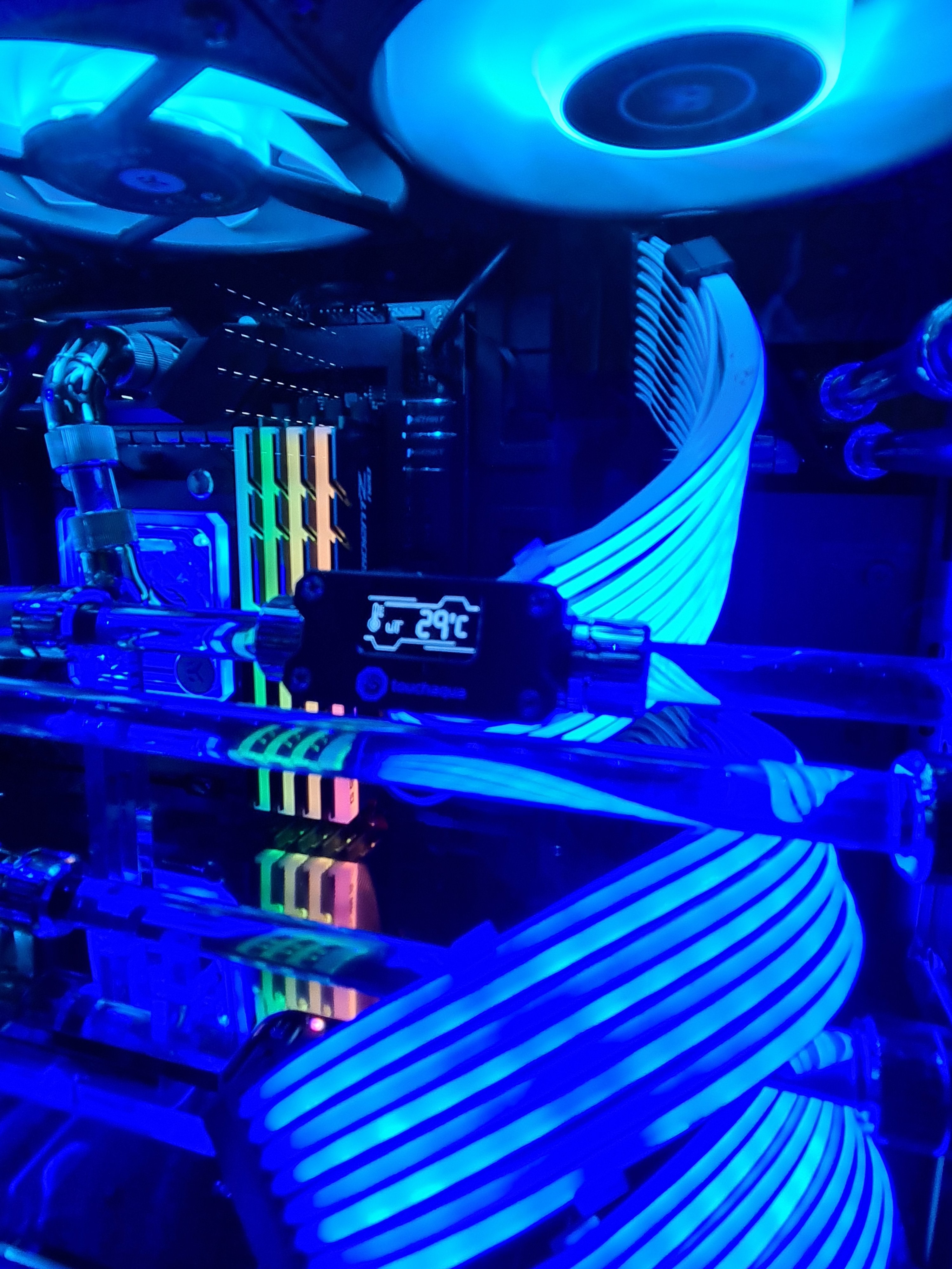

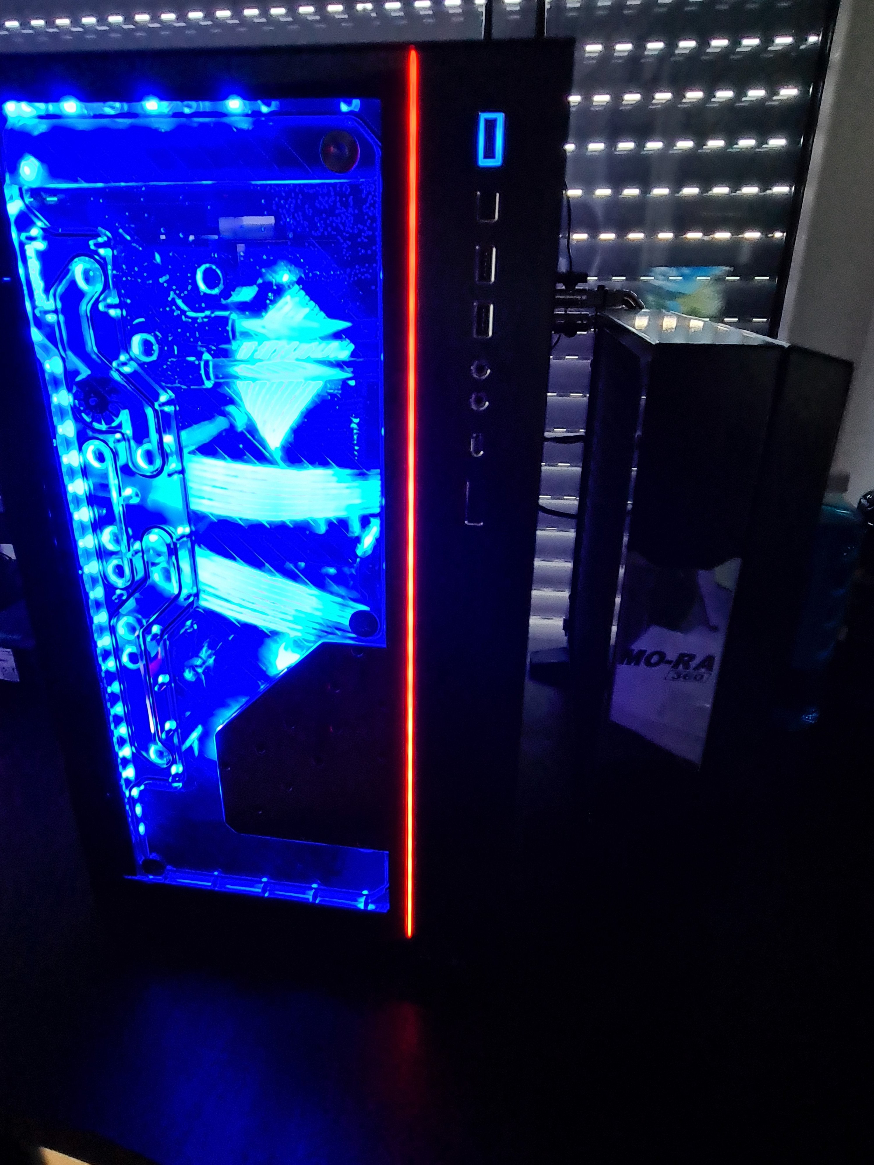

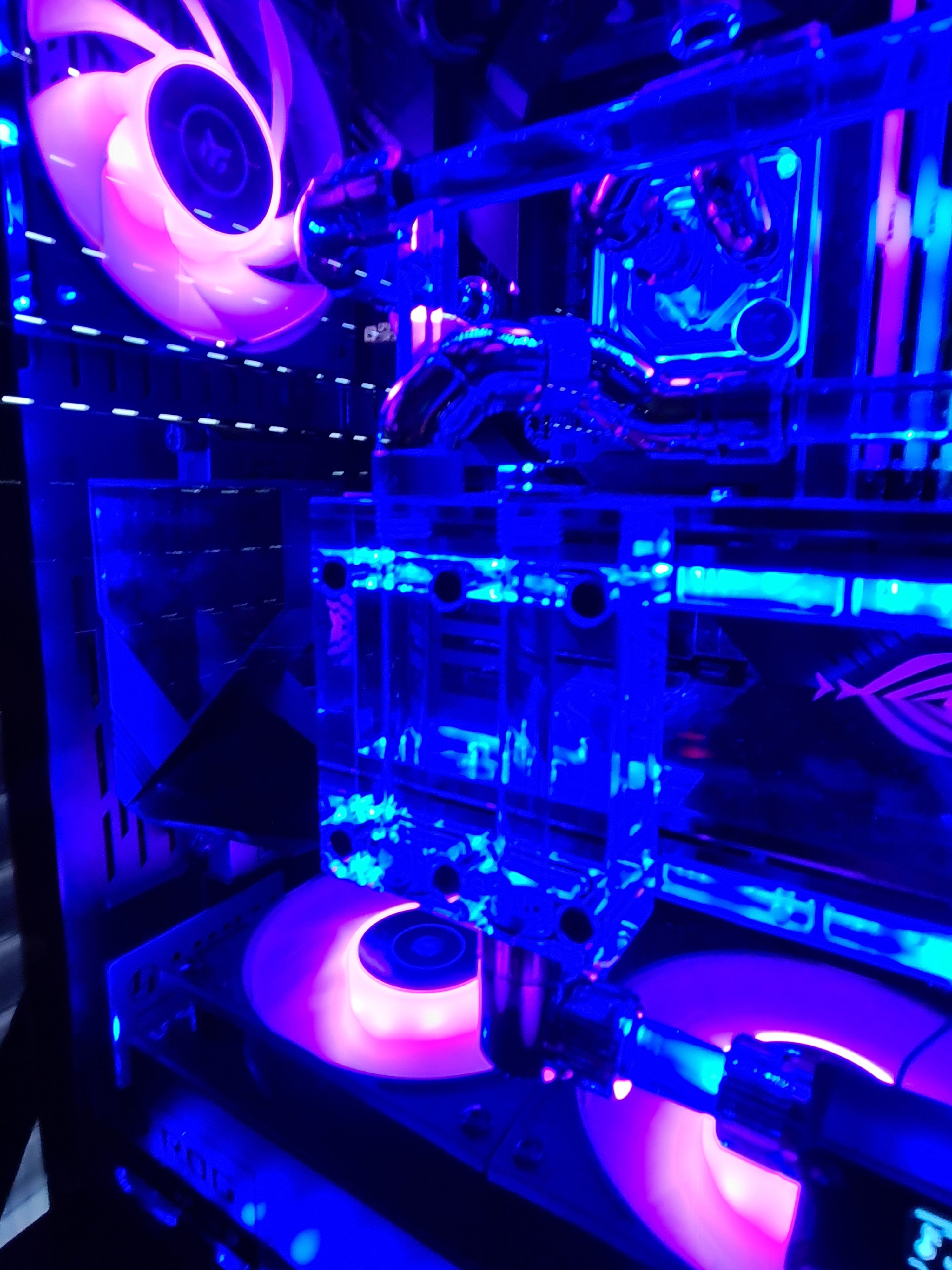

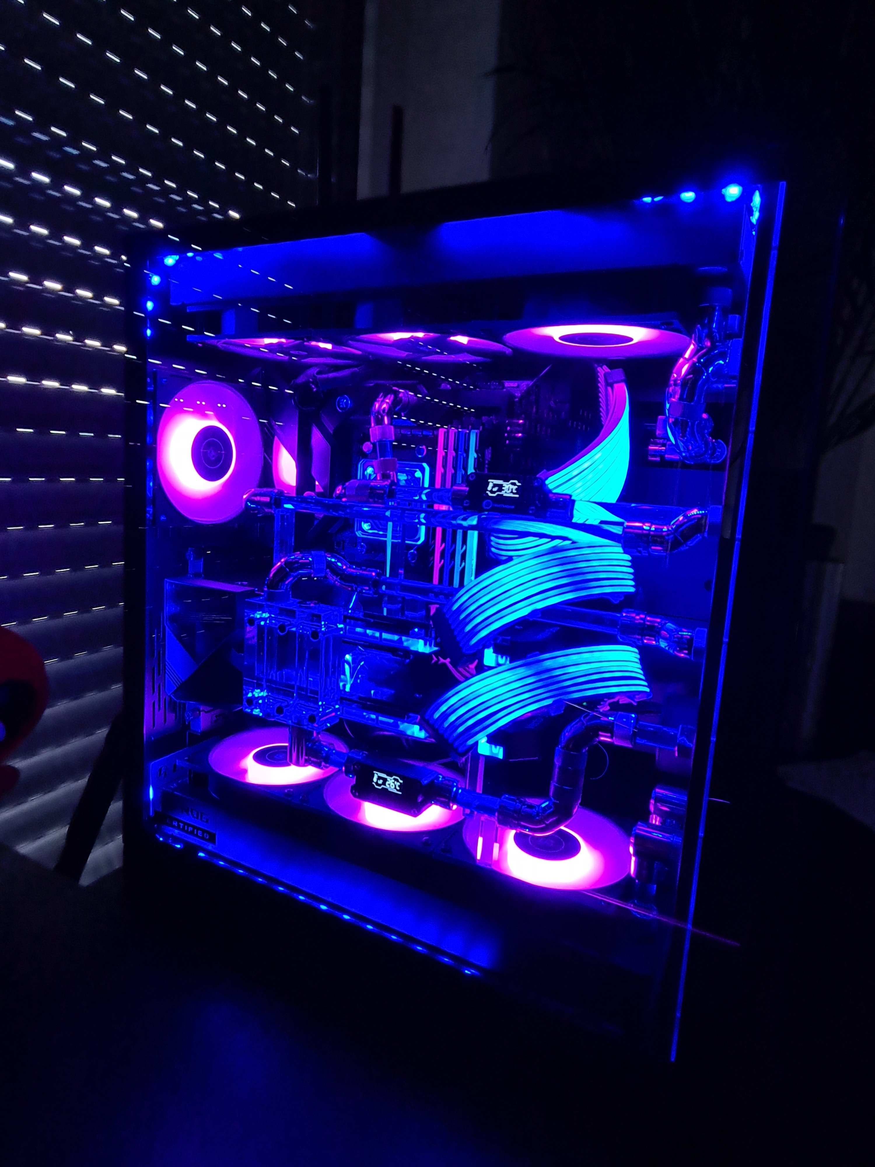

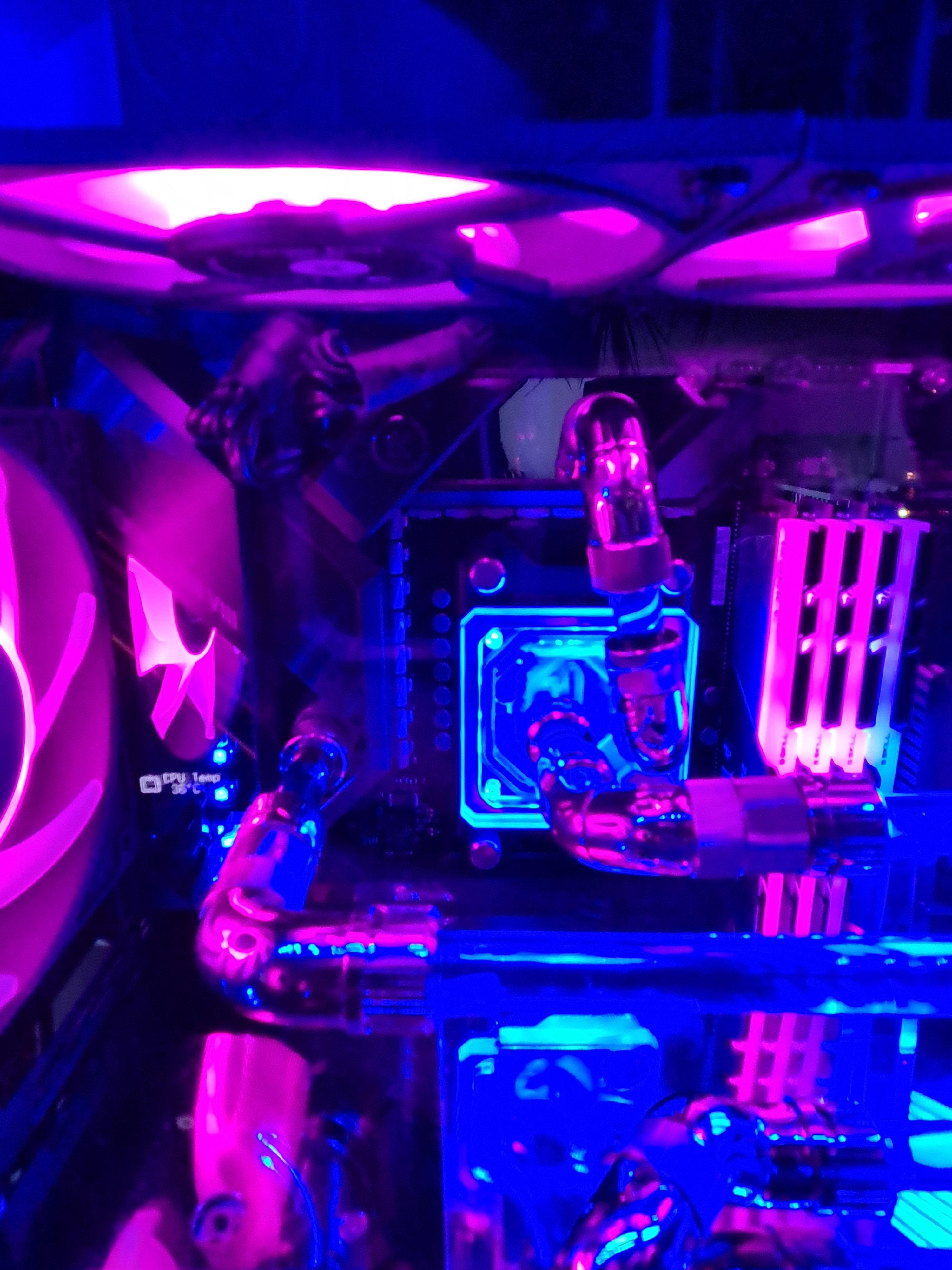

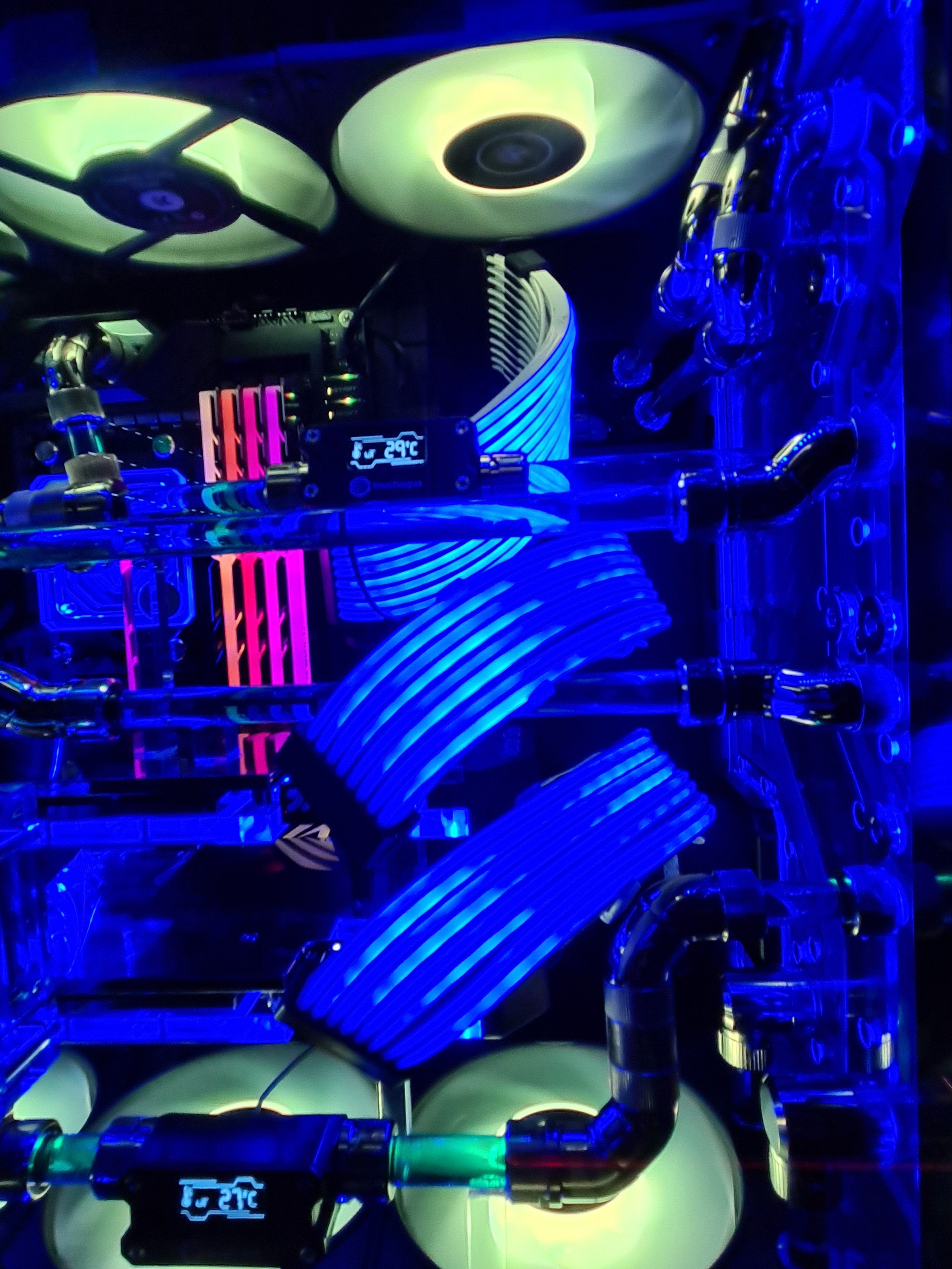

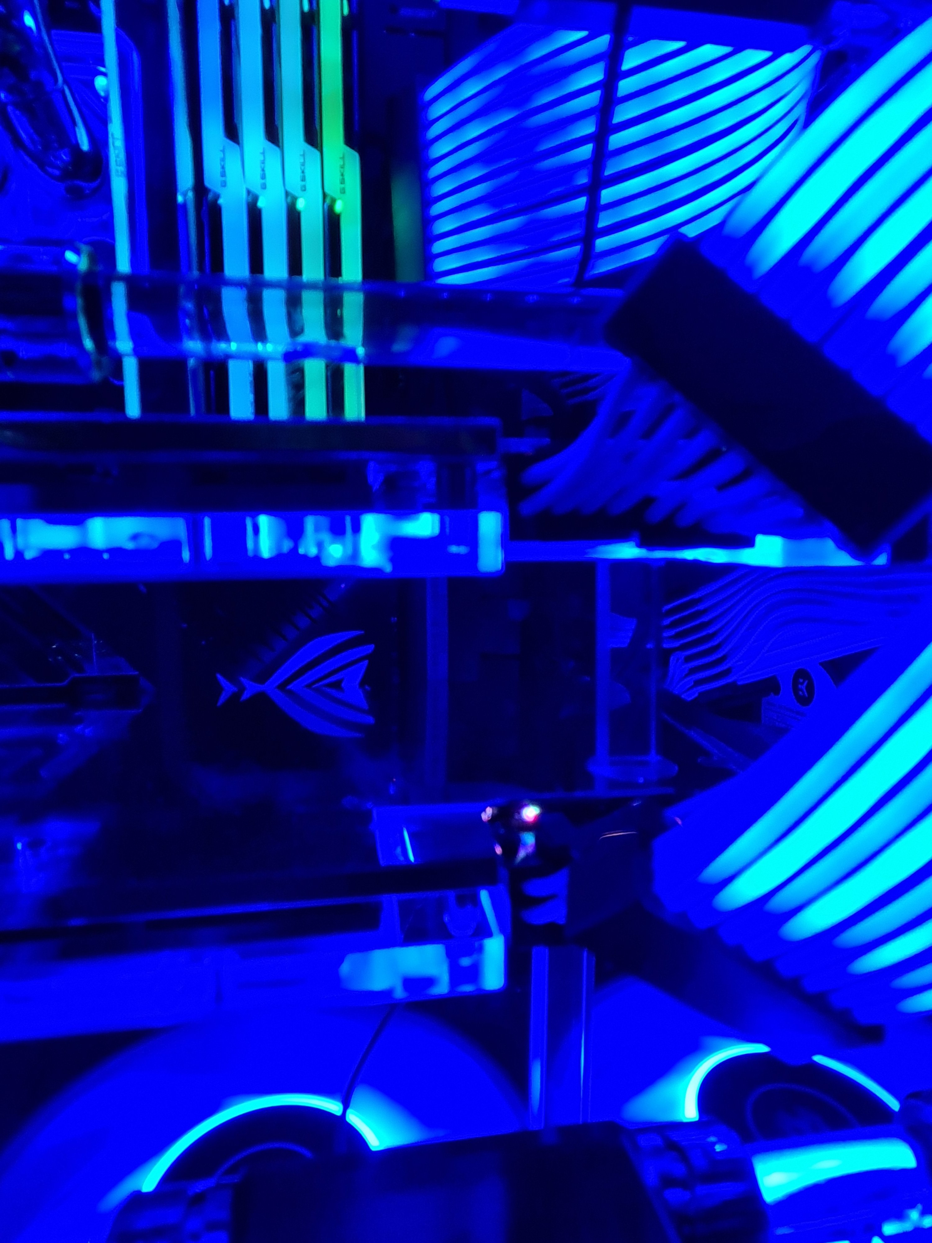

Anbei einige Bilder, wie versprochen.
