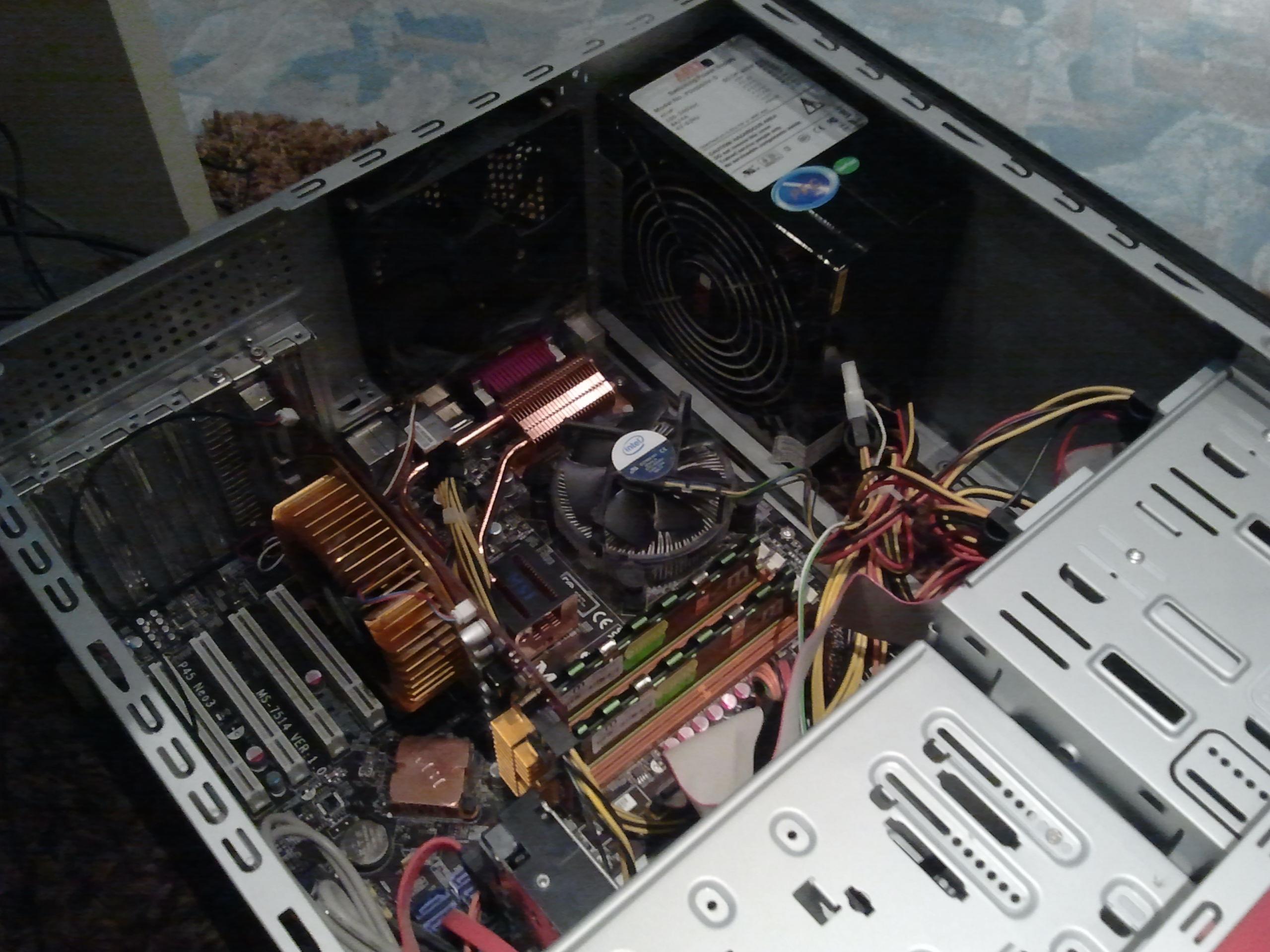

1. Ist es normal, dass der Gehäuselüfter sich nicht immer dreht? Irgendwie ist mir noch nie aufgefallen ob der sich überhaupt mal dreht. Sprich auch bei hoher Last fängt er nicht an zu drehen. Kann es sein das er kaputt ist? Als ich das Gehäuse geöffnet hab, sah ich, dass das Kabel angeschnitten ist und man schon die ''innererein'' sieht.
2. Ist es normal das mein Q9550 auf den 4 Kernen durschnittlich um die 55Grad im normalen Internet-Surf Betrieb hat?? Bei Prime habe ich schon bereits nach 5 Minuten unter 100% Last Temperaturen von 85++ Grad. Also irgendwie kann das doch nicht sein?! Liegt das daran das mein Gehäuselüfter nicht anspringt und der zusätzlich zur Kühlung beitragen würde, oder hilft der Gehäuselüfter an sich weniger dem CPU? Der CPU hat ja ne eigene Kühlung samt Lüfter..
3. Ich hatte vor meinen Q9550 Prozessor zu übertakten, aber das schenk ich mir erstmal bevor keine gescheihte Kühlung und Belüftung im Gange ist. Brauche ich zwingend ein neues Gehäuse um akzeptable Temperaturen zu erreichen bzgl. Lüfter einbau, deren Anzahl, nötiger Platz usw.. (siehe PIC, soweit man das vom Pic aus überhaupt einschätzen kann)

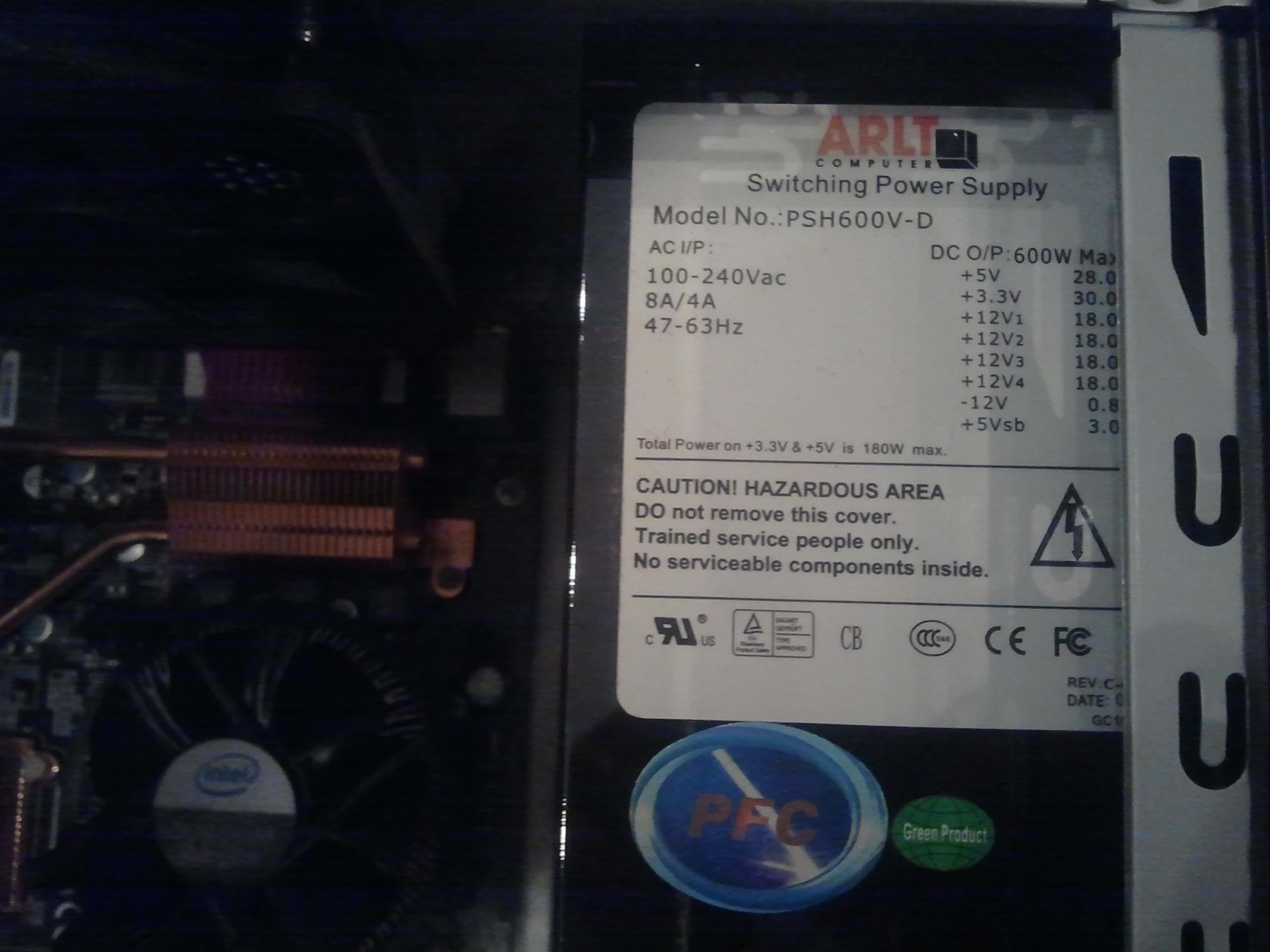

600W Netzteil (siehe PIC) - ist das ausreichend bzw. gut? (jetzt so an sich)

nein 85°C sind nicht normal. maximal 70°C bei prime auslastung. es würde logischerweise helfen wenn der gehäuselüfter auch läuft. für einen q9550 würde ich zu einem größer dimensionierten kühler a la http://geizhals.at/de/830474 greifen. dann ist die cpu gleich um 30 grad kühler ;)
versuche die kabel so kompakt wie möglich im gehäuse zu verlegen, damit im gehäuse ein luftzug entstehen kann und nicht durch die kabel gebremst wird. das netzteil ist ausreichend für die verwendete hardware
ja der gehäuselüfter sollte sich drehen und zwar immer. wenn er das nicht tut ist er kaputt, oder nicht angeschlossen.
fürs übertakten ist ein besserer cpu kühler nötig, ein (oder besser zwei) funktionierende gehäuselüfter empfehlenswert.
ich denke du solltest das erstmal alles etwas entstauben, evtl die wärmeleitpaste der cpu erneuern und einen neuen gehäuselüfter kaufen.

Besonderen Wert würde ich demnach auf die Lautstärke setzen. Welcher Gehäuselüfter würde für mein Gehäuse, soweit man es vom Bild aus schätzen kann in Frage kommen? Größe? Vor allem sollte er auch möglichst effizient sein!

Danke! Wäre das Netzteil auch ausreichend für eine nVidia GTX 660 TI? Ich bin echt ein Noob wenns um physikalische Dinge geht. Gibts hier evtl. auch Lesestoff womit ich das lernen kann?^^
Kann mich da nur den anderen anschließen. Unbedingt Staub entfernen (komplette Hardware), Kabelmanagement überarbeiten/verbessern und Gehäuselüfter ersetzen.
Edit: Wenn du den Gehäuselüfter ersetzt, dann solltest du wieder einen 120mm Lüfter verwenden.

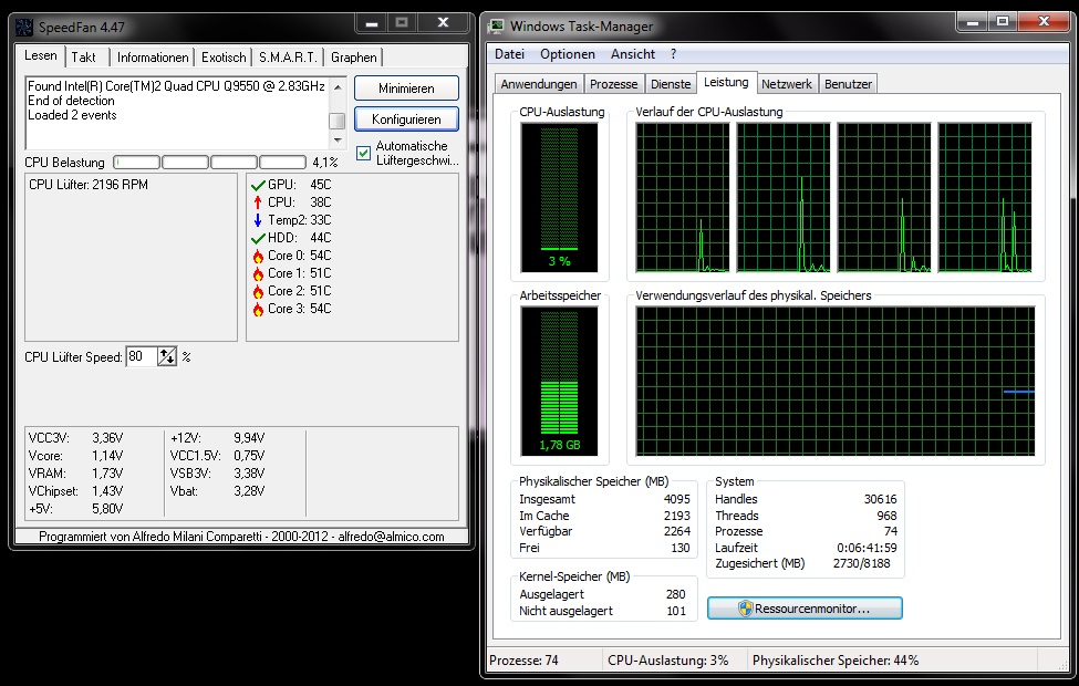

Ok alles klar danke ;) Hier noch ein Pic während niedriger Last

ja auch mit einer 660 ti wird der rechner laufen. wenn du ein maßband bemühst, kannst du selber feststellen, dass der gehäuselüfter höchstwahrscheinlich ein 120mm lüfter ist. http://geizhals.at/de/476778 der ist gut.
zum auslesen der cpu temperatur ist speedfan nicht geeignet. coretemp ist die bessere wahl.
