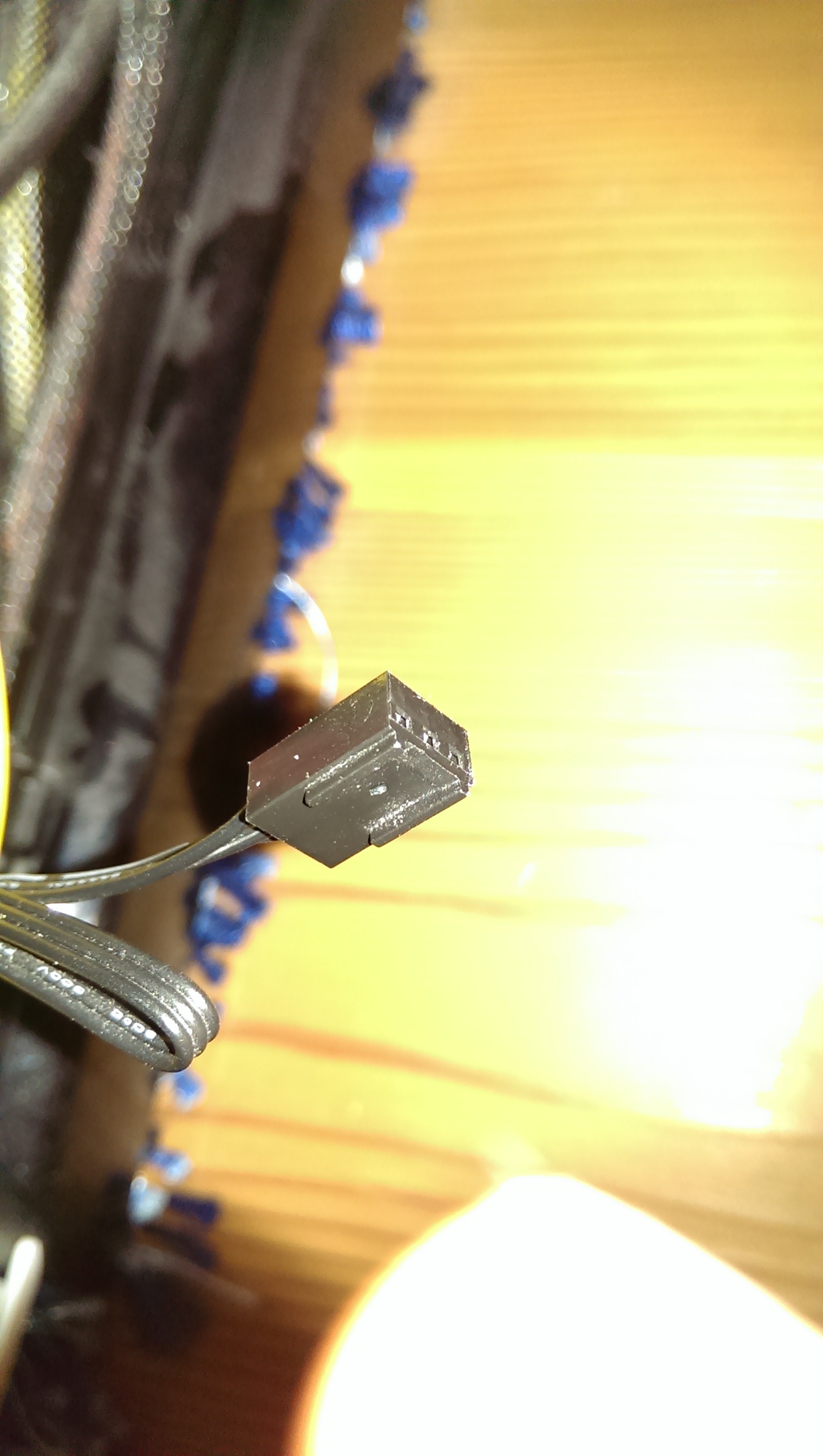

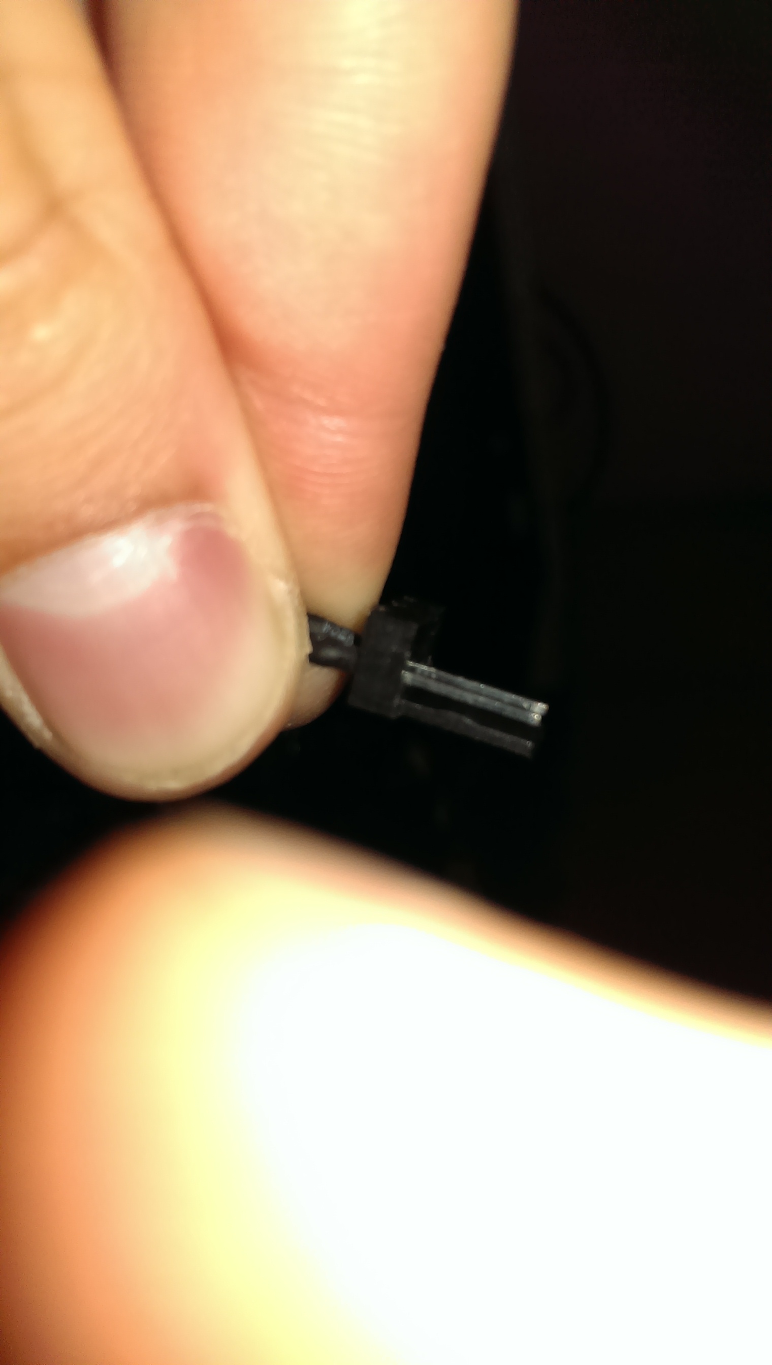

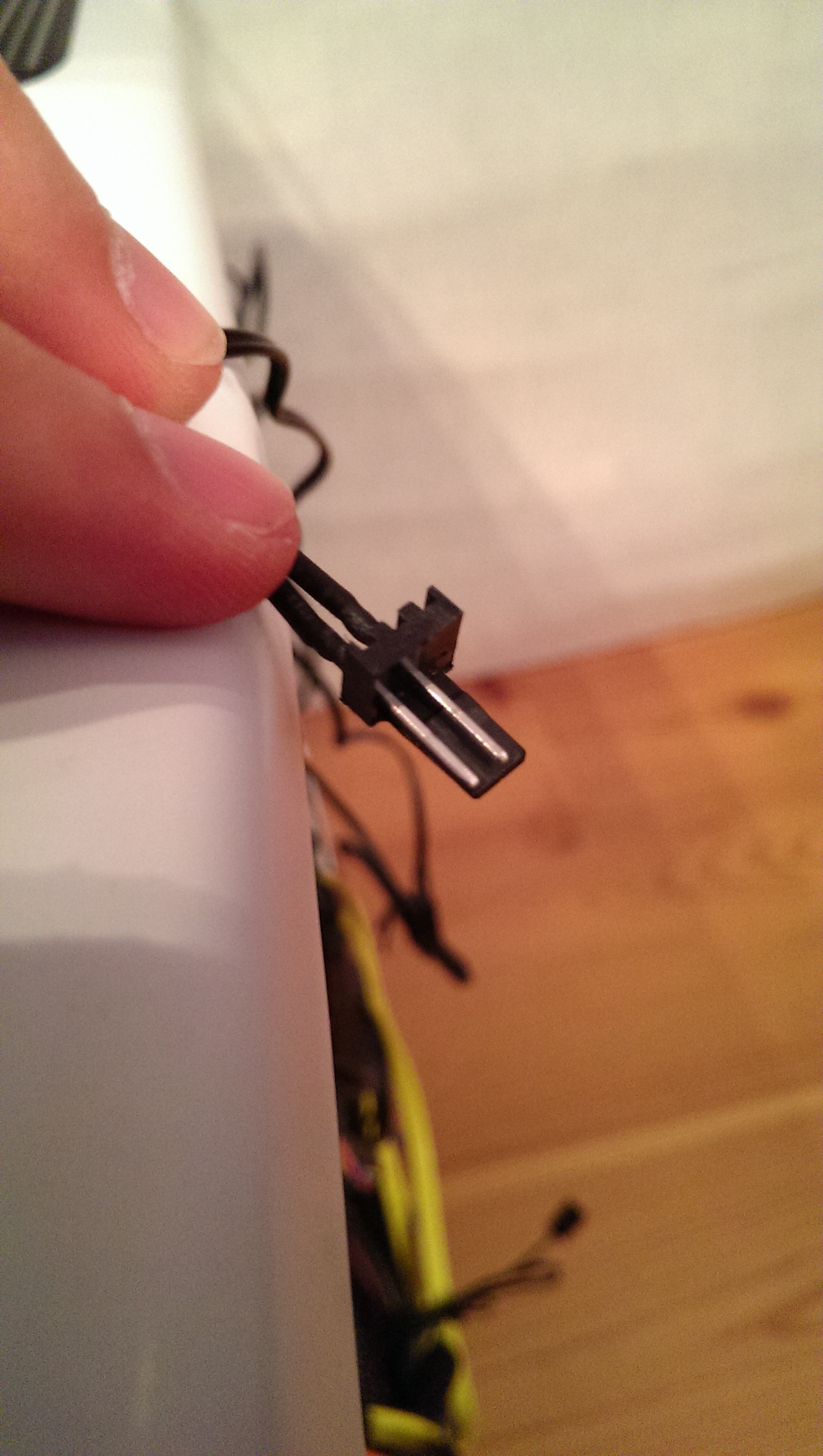

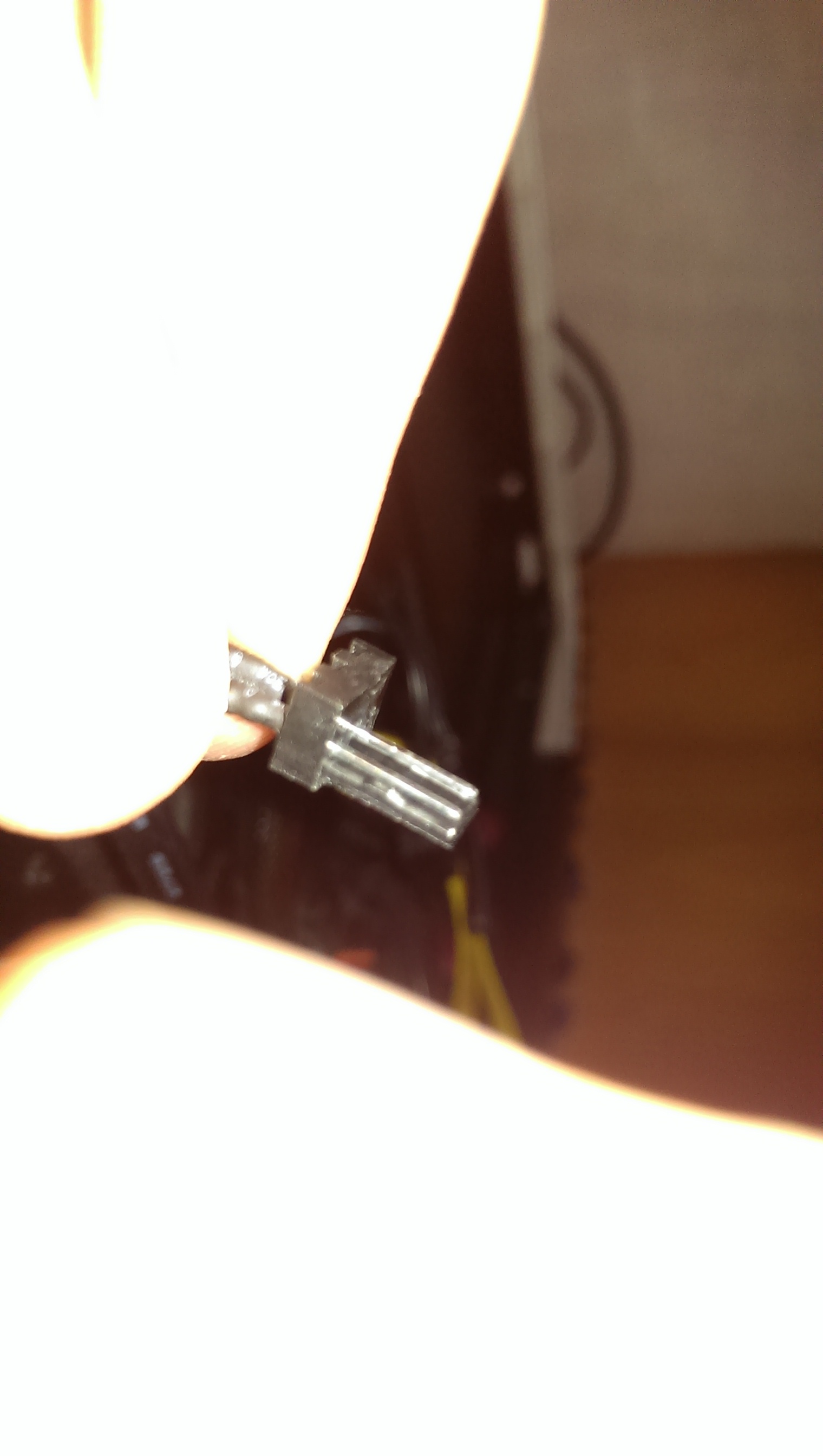

Hier erstmal die ganzen Bilder:
Das einzige, was ich eigentlich will, ist, dass das Kabel einfach ausgetauscht wird, wenn es vielleicht nicht anders zu lösen ist. Beispielsweise wie mit der Büroklammer. Dazu müsste ich nur wissen, wie die Lüftersteuerung aussieht und wie man da am besten rankommt, da alles unter dem Frontpanel liegt..

Ich bin mir nicht sicher wer den Denkfehler von uns beiden hat. Aber das, was du auf den ersten 3 Bildern siehst, ist der kaputte Teil. Und meiner Meinung nach ist das doch der Teil, den man auch ans Mainboard anschließen müsste. Oder liege ich hier falsch ?
Ich habe die beiden Teile auch nur auseinandergesteckt, um es besser fotographieren zu können. Ansonsten schaut es natürlich aus wie hier ( http://www.technic3d.com/thumbnails/1600/900/article/pics/1238/Corsair_Graphite_600T-28.jpg ). Eben zusammengesteckt..
ja, liegst du, ans MB muss natürlich der lüfter, nicht der anschluss für diesen an der lüftersteuerung. diese auf dem foto aufgesteckten teile scheinen mir nur ne schutzfunktion für die pins zu haben.

Vom Frontlüfter kommt der Teil, der für die Lüftersteuerung zuständig ist. Auf dem letzten Bild zu sehen. Und der andere Teil (Bilder 1-3) geht in die Lüftersteuerung. Und zwar mit diesen "dünneren" Kabeln, wie bei dem Link zu sehen ist. Allerdings kommen diese dort nicht mehr mit diesem raus, sondern nur mehrere dickere Kabel, welche dann am MB angeschlossen sind. Deswegen schließe ich darauf, dass die zuvor dünneren Kabel von den Lüftern zu EINEM dicken Kabel zusammengefasst wurden. Und nun frage ich mich, wie ich das defekte Kabel so einfach austauschen soll, wenn es in einem dickeren, in dem alle anderen auch mit drinhängen, ist. Oder ist dem gar nicht so und ich kann es ganz einfach austauschen ?
