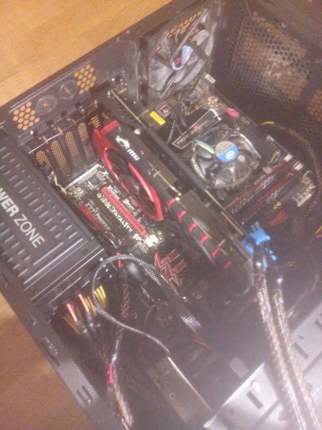

Ich habe mal ein paar Fragen zur Luftkühlung in meinem Computer.
Aber vorab erstmal hier ein Bild vom Innenleben meines Gehäuses, damit keine Unklarheiten auftreten. :)
Denn mein einzelner Gehäusekühler (hinten oben) scheint nicht mit meiner neuen R9 390 von MSI klarzukommen.
Zwar funktioniert alles noch relativ gut in grafikintesiven Spielen (AC Unity) aber bei Furmarks GPU-Stresstest kommt die
Grafikkarte auf über 90 Grad, was anscheinend eine ganze Nummer zu hoch ist.

Behindert der "Kabelsalat" neben meinem Netzteil den Luftstrom maßgeblich?

Die paar Kabel stoeren nicht den Luftstrom. Falls herausnehmbar und nicht benoetigt, baue die Festplattenkaefige aus. Diese behindern nur den Luftstrom.

Tante Edit: Ein gründlicher Großputz stünde auch mal an in Deinem Gehäuse. Schaut ja gruselig aus. Und zwischen den Kühlrippen von CPU- und GPU- Kühler wird, so wie es ausschaut auch schon ne ganze Menge Staub hängen. Und dieser wirk dann irgendann wie ein schöner kuscheliger und wärmender Woll-Pulli und hält CPU und GraKa mollig warm.

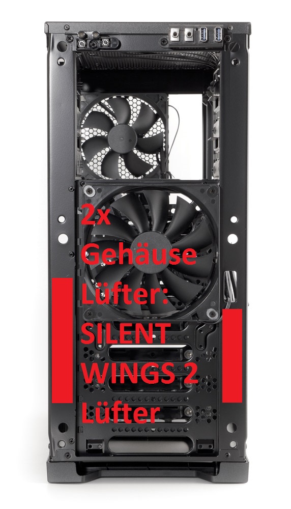

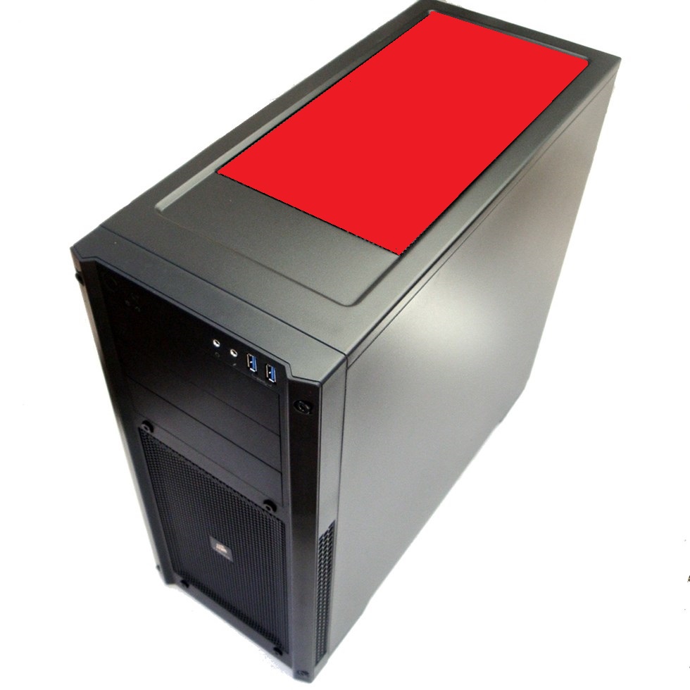

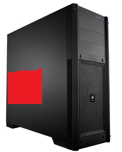

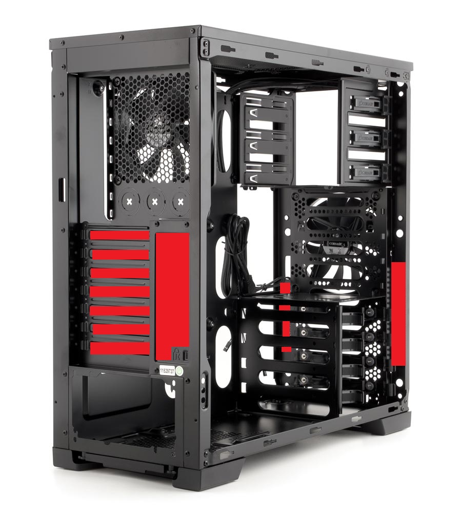

den wenn die Temp Steigt, sind endweder die Lüfter zu Schwach eingestellt oder zu wenig.
Das Rot Makierte sollte alles zu sein, wenn mann keine WK im einsatz hat.
einen Lüfter sollte mann zwischen Netzteil und Grafikkarte Positionieren 120 / 140 mm gehäuse Lüfter,
etwas angewinkelt mit Blase richtung Grafikkarte wenn die Temp runter sollen..
Das Netzteil sollte seine Luft von Unten holen.
Wenn das Netzteil seine Luft aus dem Innengehäuse holt Spart mann sich den 1 Gehäuse Lüfter auf kosten der Netzteil Lebensdauer.
