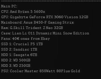

hast du GSync aktiviert? Geforce Experience Overlay? In Spielen tritt der Fehler nicht auf?
Nein der Fehler trifft wirklich nur bei YouTube auf bei sonst keiner anderen Website keinem andern Spiel nichts
G Sync und das Geforce overlay sind beid an
