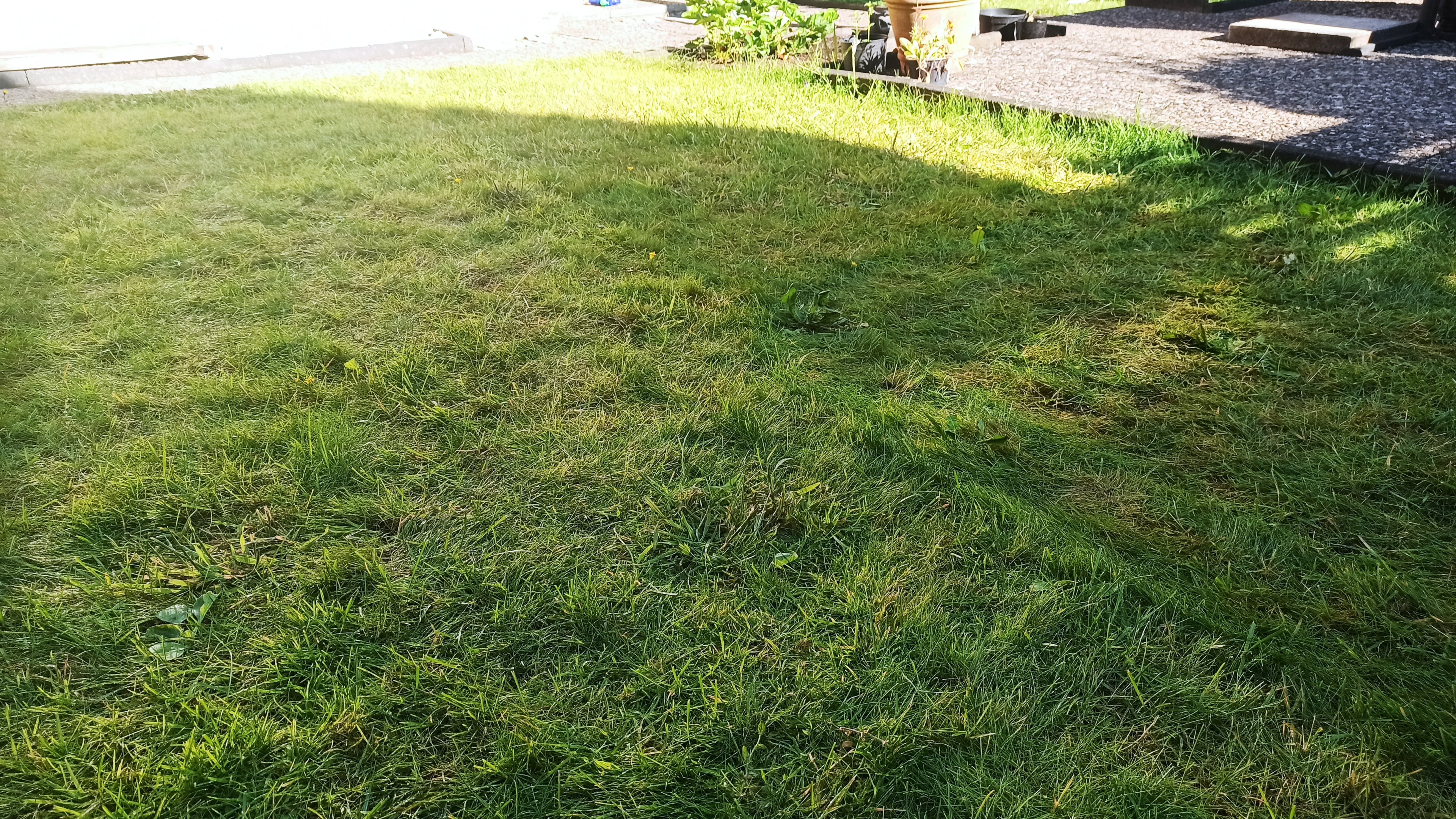

Kann ich ein frame Pool auf einem Rasen der nicht komplett plan ist aufstellen?
Oder muss ich zwingend den Rasen ausheben und eine plane Fläche schaffen?
Das Gefälle dürfte ungefähr 2 cm sein, der Pool ist 3 m, und fast max. 4850 Liter.

Also Richtung Terrasse und Gehweg oder ich glaube fast nur Richtung Terrasse fällt das halt bisschen ab.
Ist halt auch keine große Wiese, ich glaube 30 Quadratmeter, deswegen kann ich hier auch nicht auf eine andere gerade Fläche ausweichen, ich müsste wenn dann die grasnarbe kaputt machen und alles ausheben im Notfall, außer es ist nicht nötig dann würde ich das lieber vermeiden. 😅.
Musste für ein Foto erstmal eine Position wegen der Sonne finden Handy cam nicht die beste.
Hier auf der rechten Seite fällt das halt ein bisschen ab kann man sogar auf dem Foto erkennen:
Pool kommt heute, einfach aufstellen oder erstmal zum Spaten greifen? 🤷🏻‍♂️😅
Ich mähe mal nachher den Rasen, und dann stecke ich das ab und zieh Faden um mal einen Eindruck davon zu bekommen wo wie viel fehlt/Gefälle ist.
Ich weiß dass ein frame Pool nicht hundertprozentig gerade stehen muss, nur wie viel des guten zuzumuten ist weiß ich halt nicht, andererseits wird 12 Quadrat Rasen ausheben bestimmt auch nicht witzig. 😂
Wie gesagt, der Casus Knaxus ist der Höhenunterschied der Endpunkte. Ich persönlich würde da bis max 5cm keinen großen Aufschrei machen, alles drüber sieht und mekrt man deutlich.

Aber der Höhenunterschied von der höchsten bis zur tiefsten Stelle ist 8 cm wir sind gerade mit den Nachbarn dabei um zu graben. 🙄😂
8cm ist doch ein wenig viel.
Das würde auch einiges an Sand verschlingen. Graben ist dann tatsächlich die billigste und einfachste Lösung.

Sind schon fertig mit umgraben, gleich nur noch alles klein machen und glatt ziehen, mit dem Gefälle wäre alles andere auch echt zu albern.
Reaktionen: Joker (AC)
Ausstechen, plan schippen und ringsherum als Begrenzung Pflastersteine (sieht sauberer aus), dazwischen mit Sand auf Steinhöhe auffüllen +verdichten, fertig ist stabiler Untergrund. Macht zwar etwas Arbeit, ist jedoch auf Jahre effektiv.
