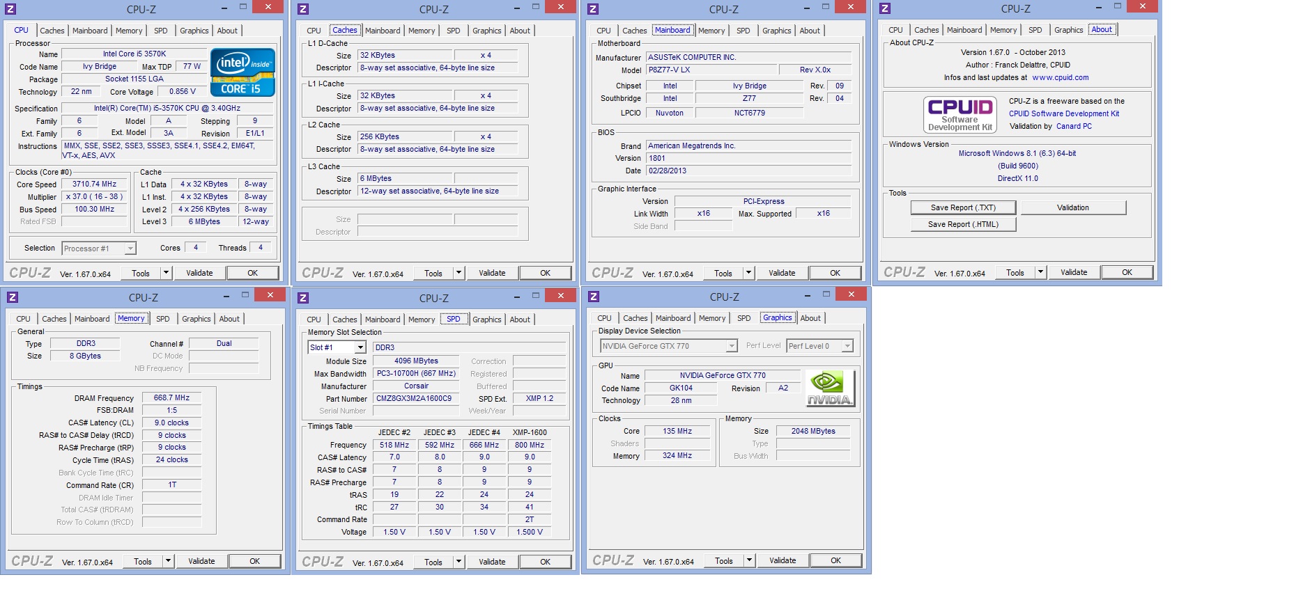

temperaturwerte? gehäusegröße? netzteil? hintergrundprogramme? konfigurationssache?
ok mach ich ein mom bitte
