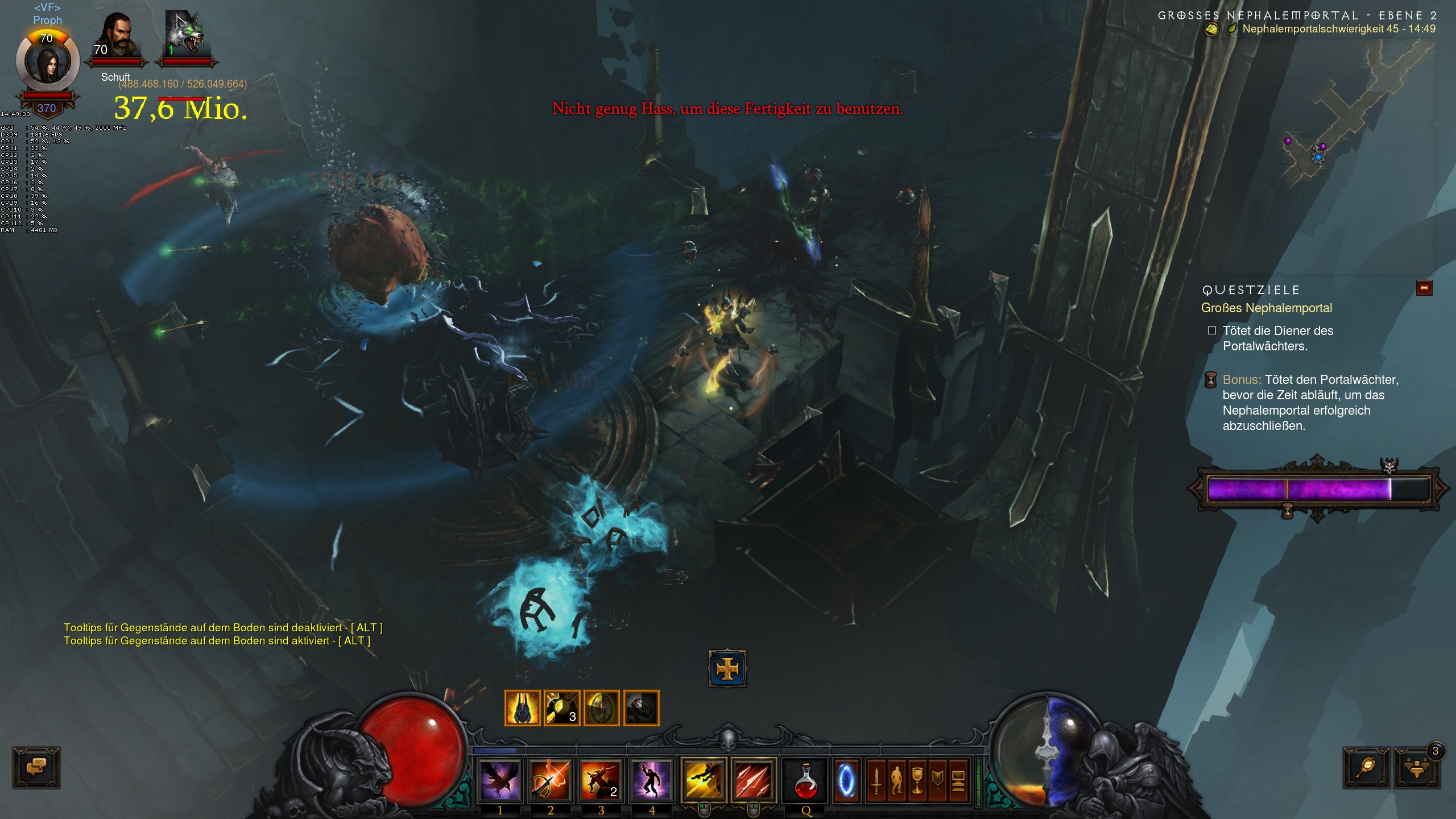

Dazu braucht man sich nur meine Max-Auslastung von CPU und GPU anzuschauen. Von meinen FPS mal ganz zu schweigen ^^
Mit den Einstellungen bin ich so eben im NS nen 80er solo gelaufen:
