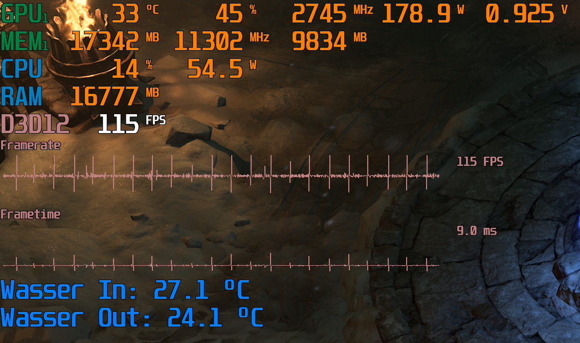

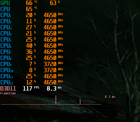

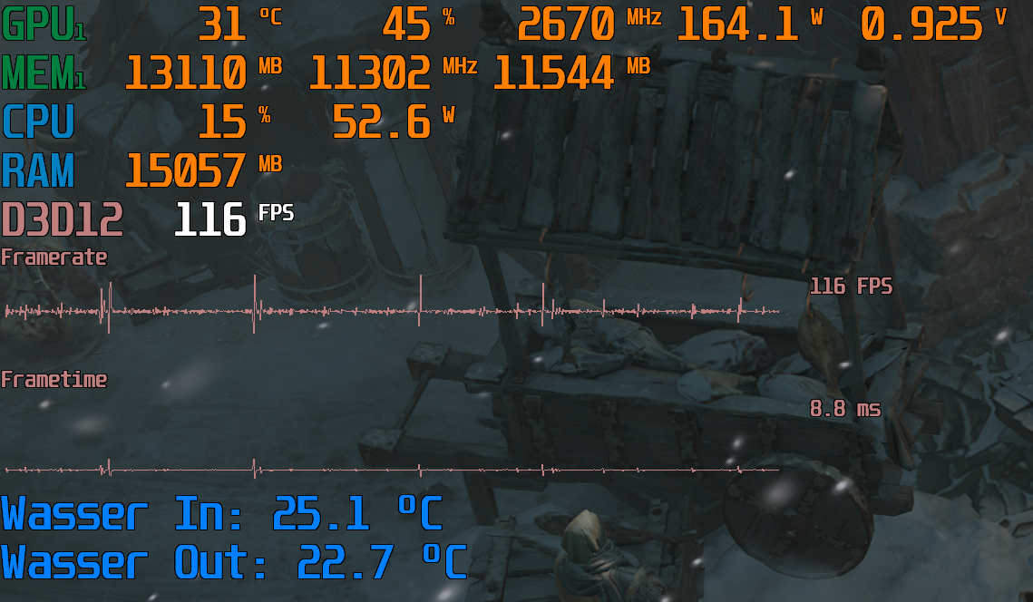

Auch in MSI Afterburner zeigen sich diese in starken Frametime ausbrüchen:
In diesem Fall z. B. habe ich das Spiel auf 120 FPS gecapped.
Hier im Bild zu sehen ist ein Drop von 3 FPS (120 auf 117), dies sollte meines Erachtens nicht wahrnehmbar sein.
Dem Frametime- Graph zu urteilen sieht man hier einen deutlichen Ausschlag und genau das ist dieser, den ich direkt wahrnehme, weil es sich hier nichrt nur um 3 FPS handelt, sondern um einen starken, deutlich wahrnehmbaren Ruckler.
Mich wundert vor allem, dass diese Ruckler unabhängig von den gewählten Grafikeinstellungen auftreten. Umso höher ich die Details schraube, umso öfter und "härter" treten diese jedoch auf.

Ich habe die Taktraten der CPU im Auge behalten und kann selbst in Situationen wo die Ruckler und Drops auftauchen (wie auch im obrigen Bild, keinen Core erkennen welcher sonderlich stark ausgelastet ist)

Diese Framedrops habe ich auch auf einer 4090. Meistens kurz bei einen Gebietswechsel der eine große "Luftlinie" aufweist. VRAM ist bei 19gb. Könnte also auch an der Engine noch liegen. Spiel ist jetzt 5 Tage draußen. Da gibt es vermutlich noch ein paar Anpassungen :)

Bei mir pumpt die 4090 15 GB VRAM voll….
Ob das wirklich gebraucht wird ist eine andere Frage

Auch ich habe immer mal einen Stotterer im Spiel - danach geht es dann flüssig weiter.
Liegt laut Test wohl an dem mangelnden VRAM meiner RTX3080 und Du hast auch nicht mehr davon.
Hab auf der 4080 auch direkt nach dem Start schon etwa 15 GB belegt, also auch da kommen hin und wieder kleine Stotterer. Am ersten Abend war es vergleichsweise schlimm, seitdem aber wirklich äußerst selten.
