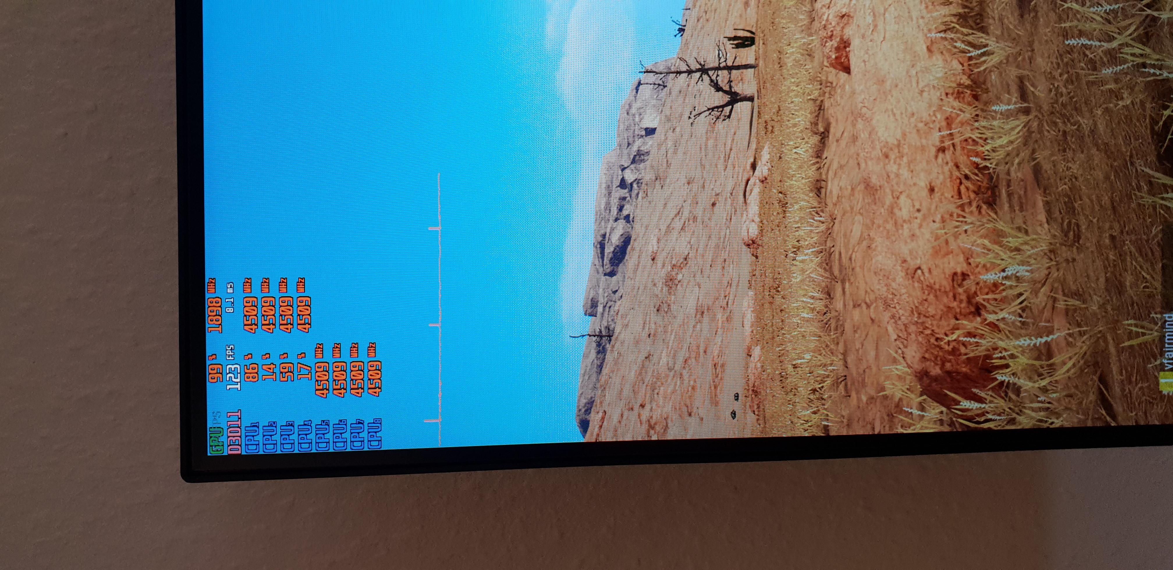

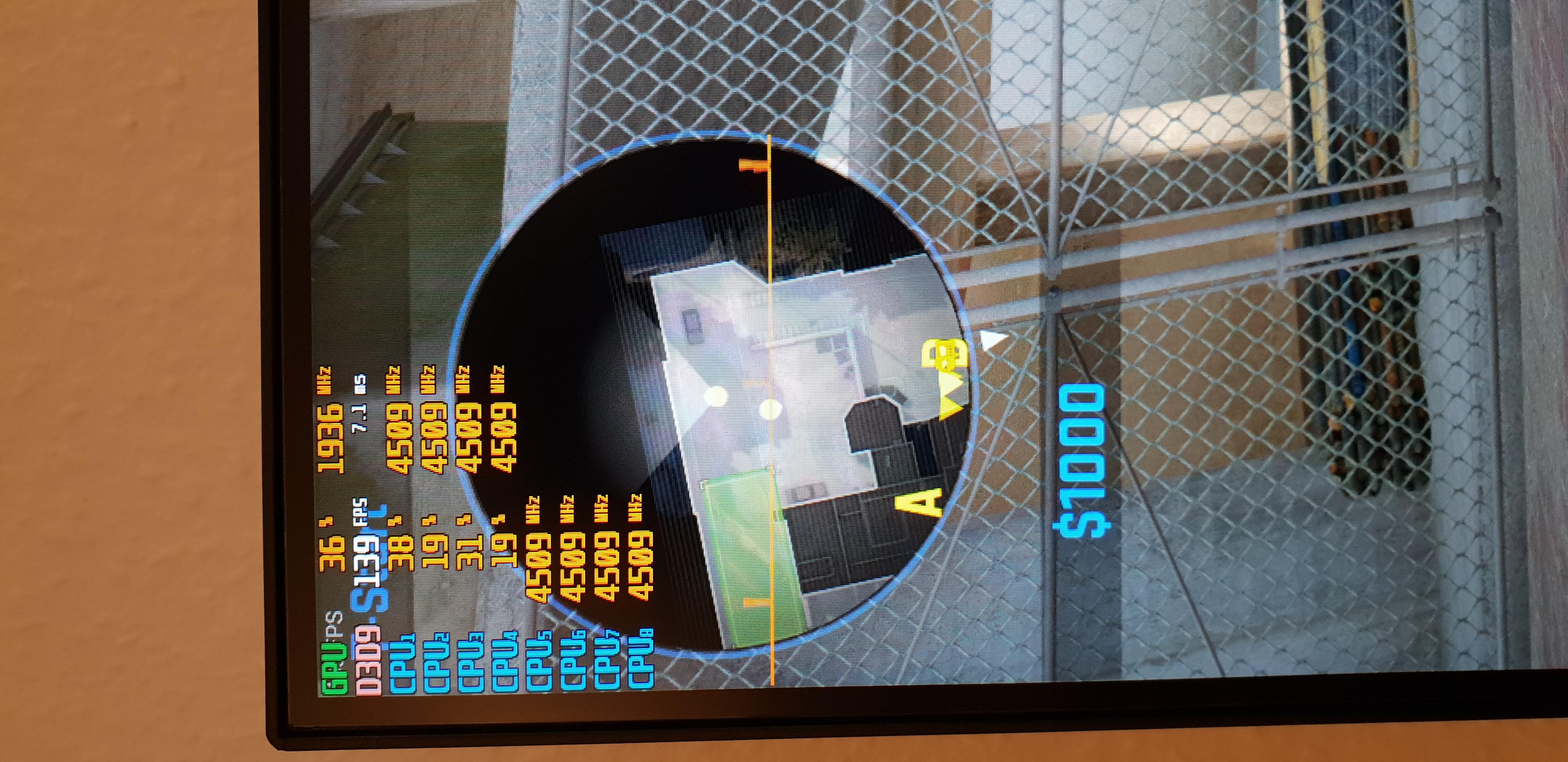

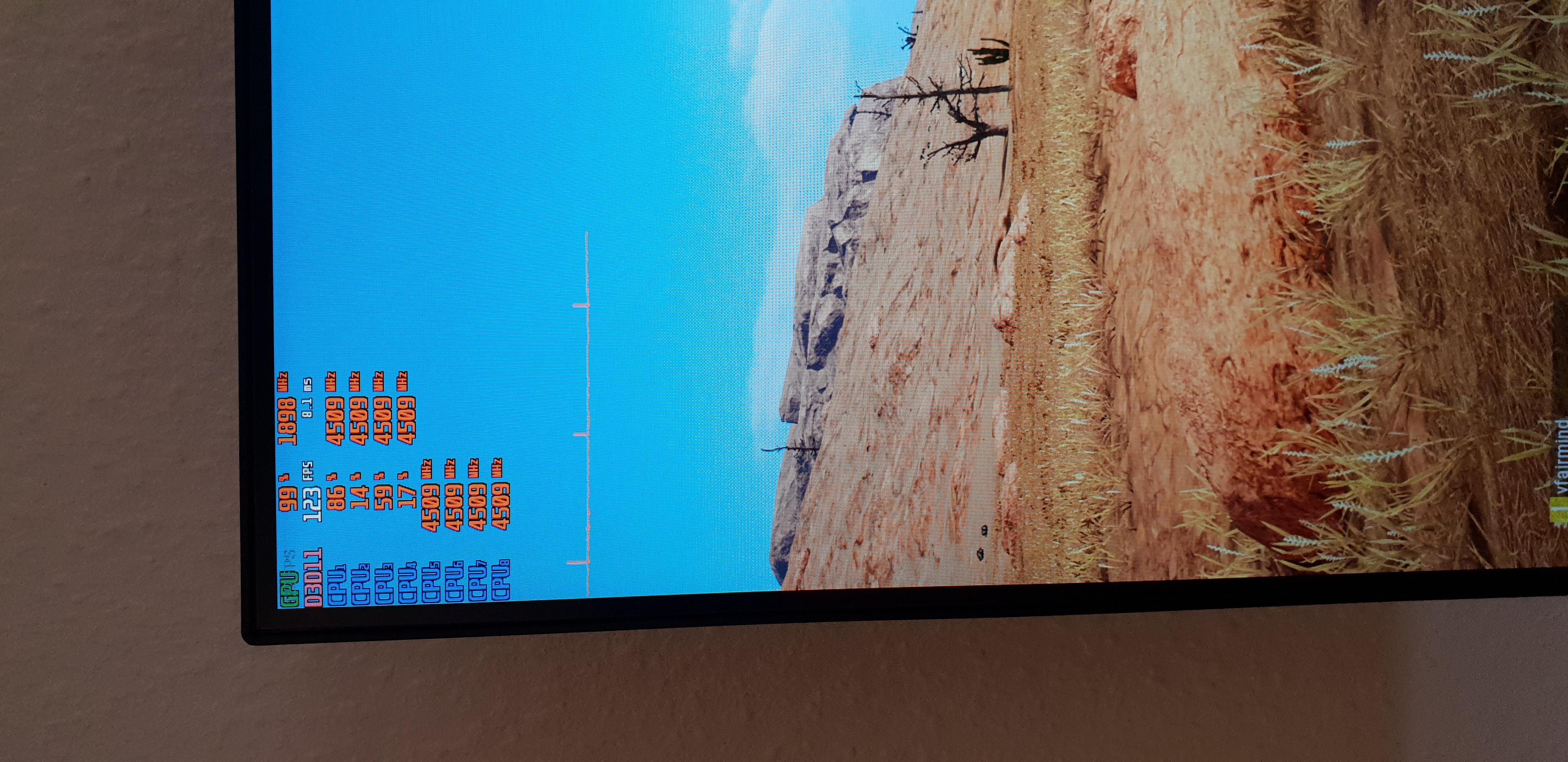

folgendes ist mir aufgefallen:
Ich habe Frametimepeaks im gleichen Abstand, die sich auch bemerkbar machen.
Siehe Bilder (PUBG und CS GO)
bei beiden Spielen sind die FPS bei 140 gelockt, damit ich nicht aus dem Gsync-Bereich komme. GPU Auslastung bei PUBG 99% und bei CSGO bei 60%.
Was könne meine konstanten Frametimepeaks verursachen?
EDIT1: Gsync aus, Vsync an bringt nix

hab das limit rausgenommen, immernoch da. Headset habe ich an die Soundkarte angeschlossen. Versuche jetzt mal alle programme im hintergrund zu deaktivieren.
EDIT: Wenn MSI Afterburner eingeschaltet ist, gibt es diese konstanten Spikes. Sobald ich Afterburner beende, verschwinden sie. Schöne Ironie.

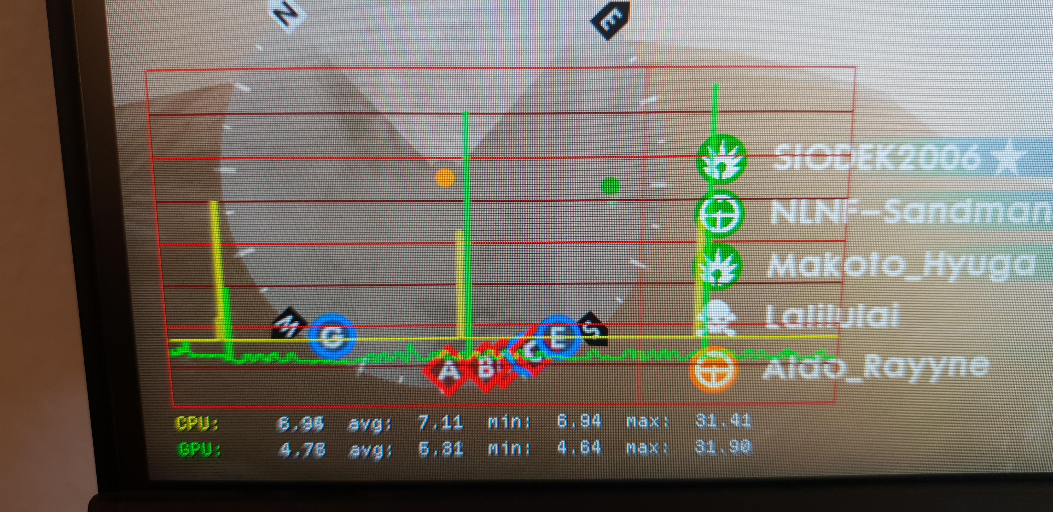

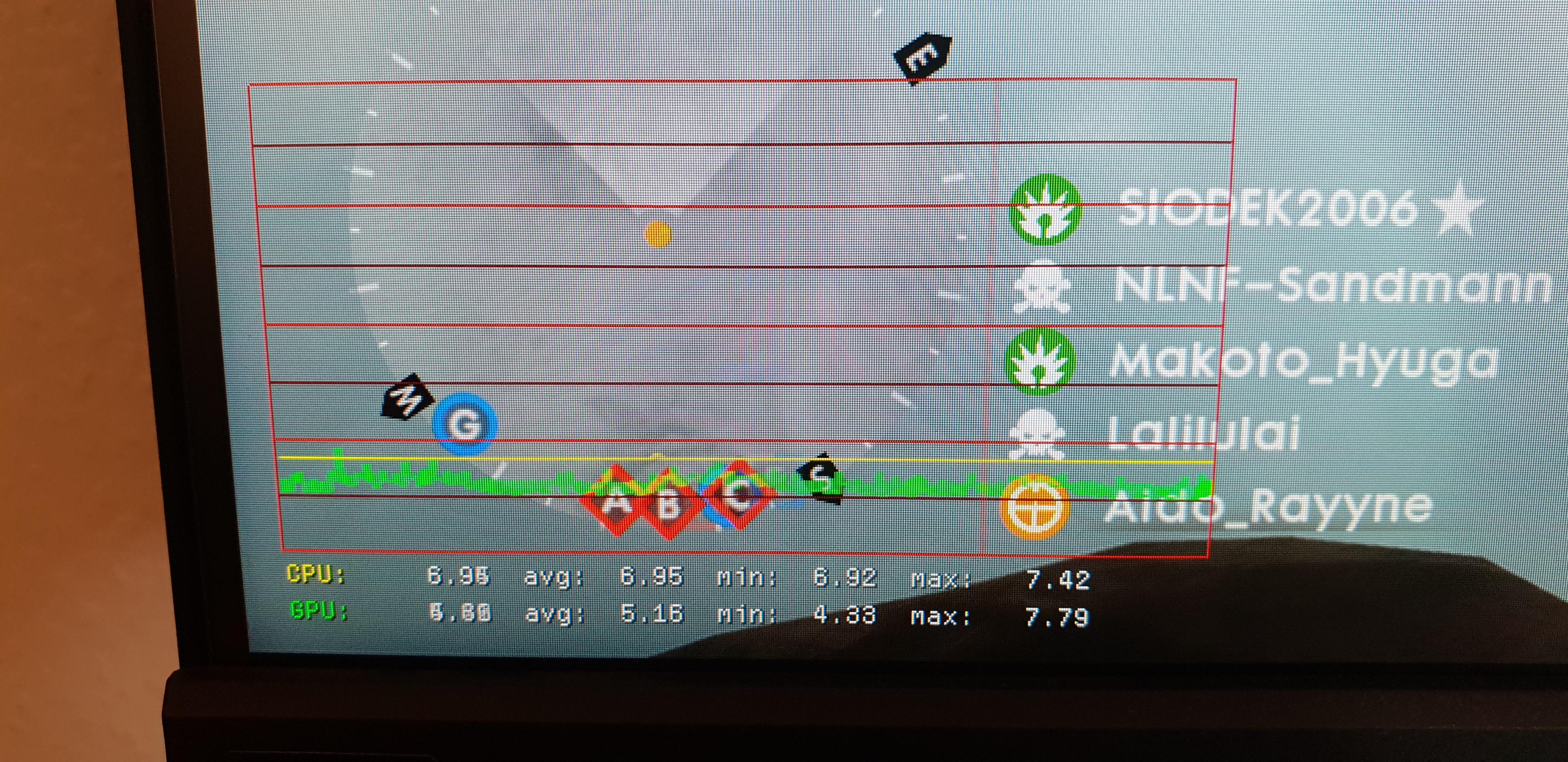

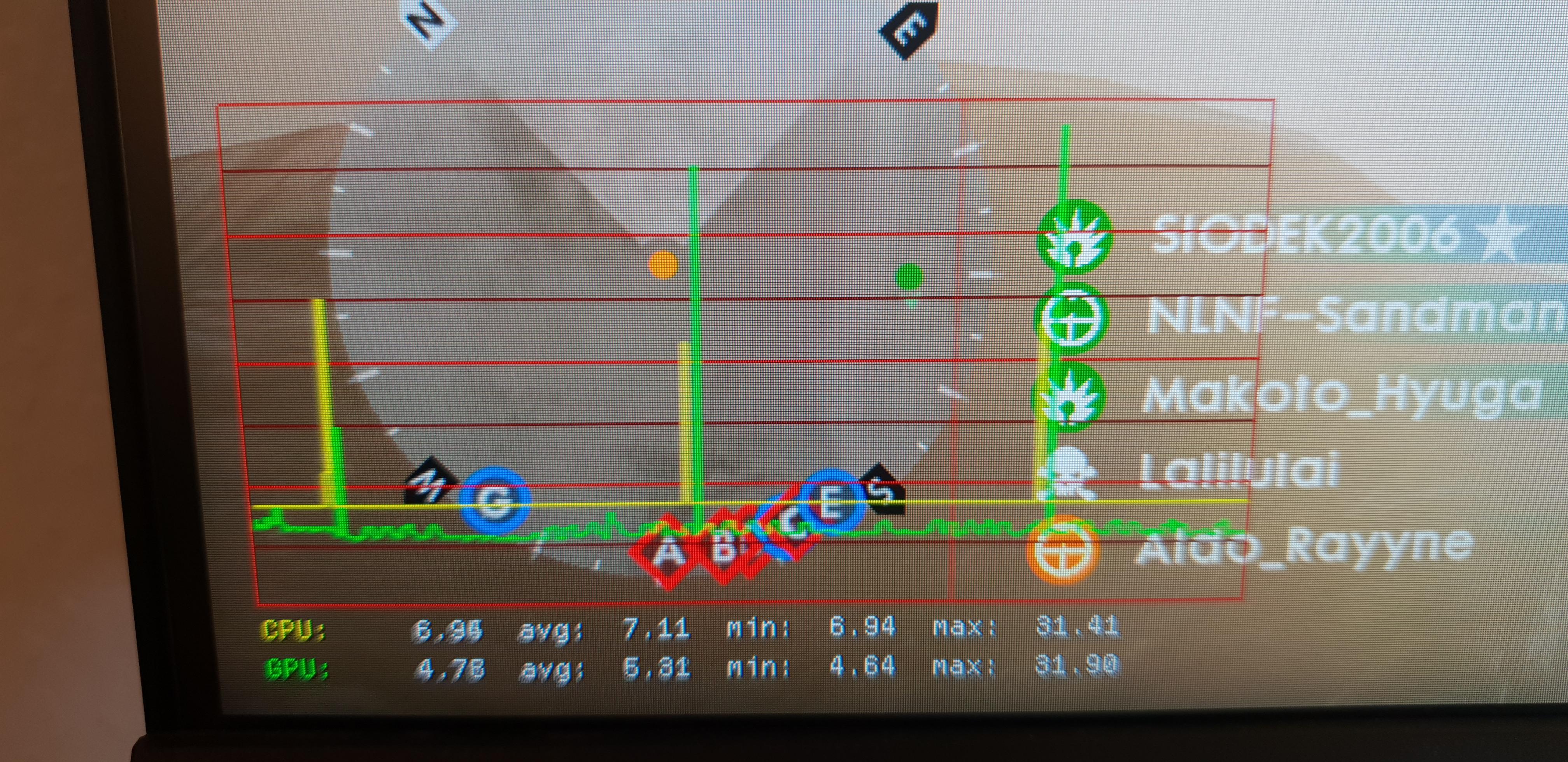

ich möchte nicht die fps, sondern die frametimes anzeigen anhand eines graphen. habs mal mit battlefield 1 angezeigt, das hat einen integrierten frametimes anzeiger: liegt definitv an msi afterburner, siehe hier:
ohne MSI Afterburner: 20180412_102600.jpg (die gelbe Linie ist gerade ohne Ausbrüche)
mit MSI Afterburner: 20180412_102612.jpg (die gelbe Linie zeigt konstante Ausbrüche)
Ist das jetzt nur bei mir so oder könnt ihr das auch mal bei euch checken? Habe MSI Afterburner mal deinstalliert und wieder neu --> gleiche Problem. Habs jetzt permament deinstalliert.
Neusten Grafikkartentreiber installiert, Problem mit Afterburner gelöst.
