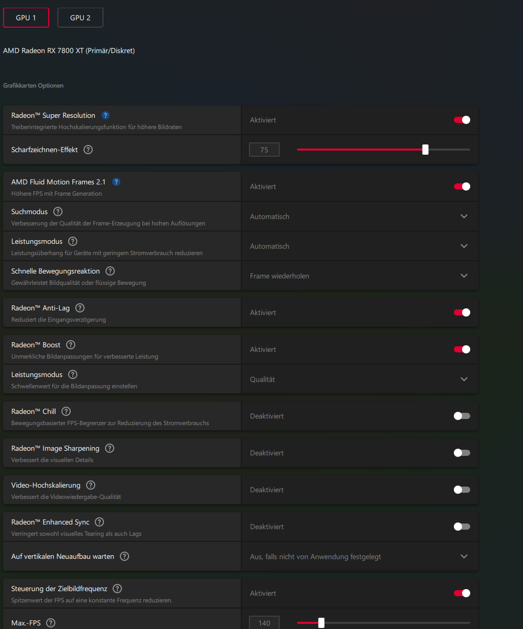

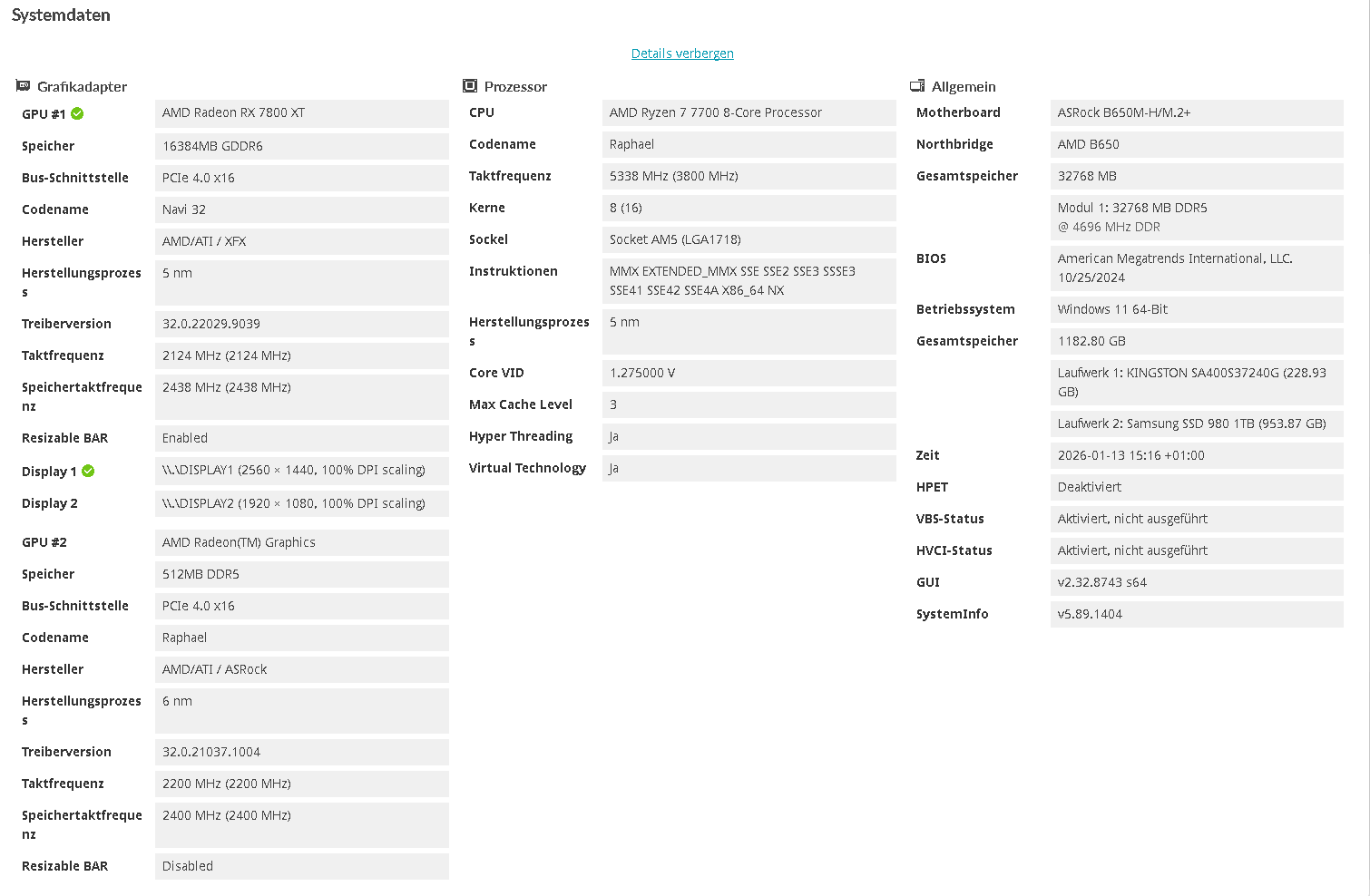

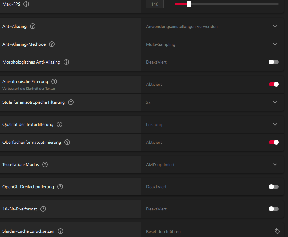

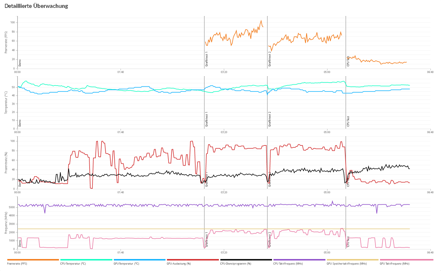

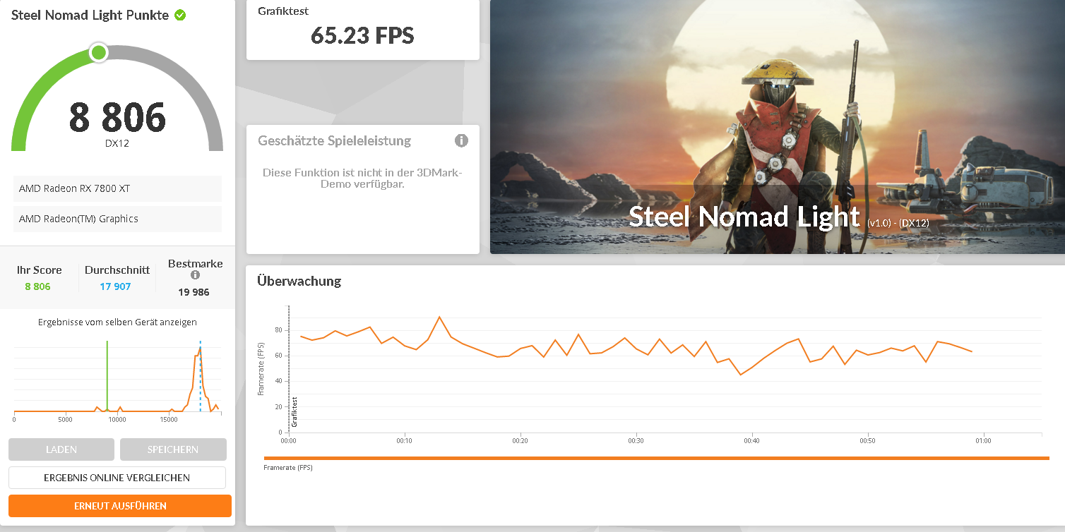

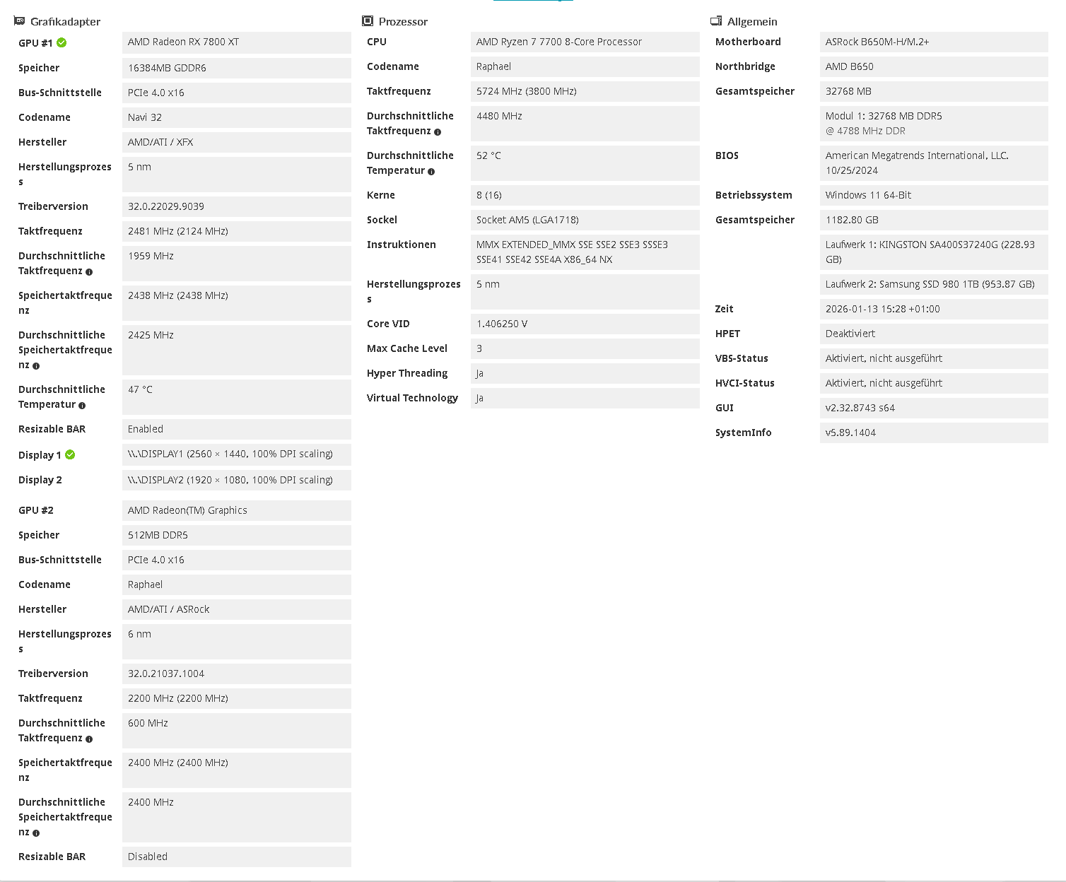

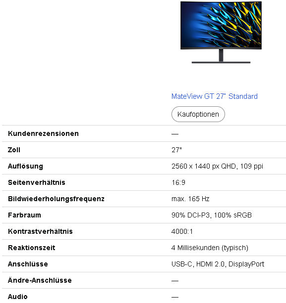

So, ich hab ein Paar Infos gesammelt. Ich hoffe es ist ok wie ich die Hochlade, steinigt mich Bitte nicht.^^
Monitor - Huawai xwu-cba
Steel Nomad Test
Hardware Screenshot nach Steel Nomad
TimeSpy Graph - Punkte 8139
Hardware nach TimeSpy
Adrenalin Settings
und die Protokolierung
