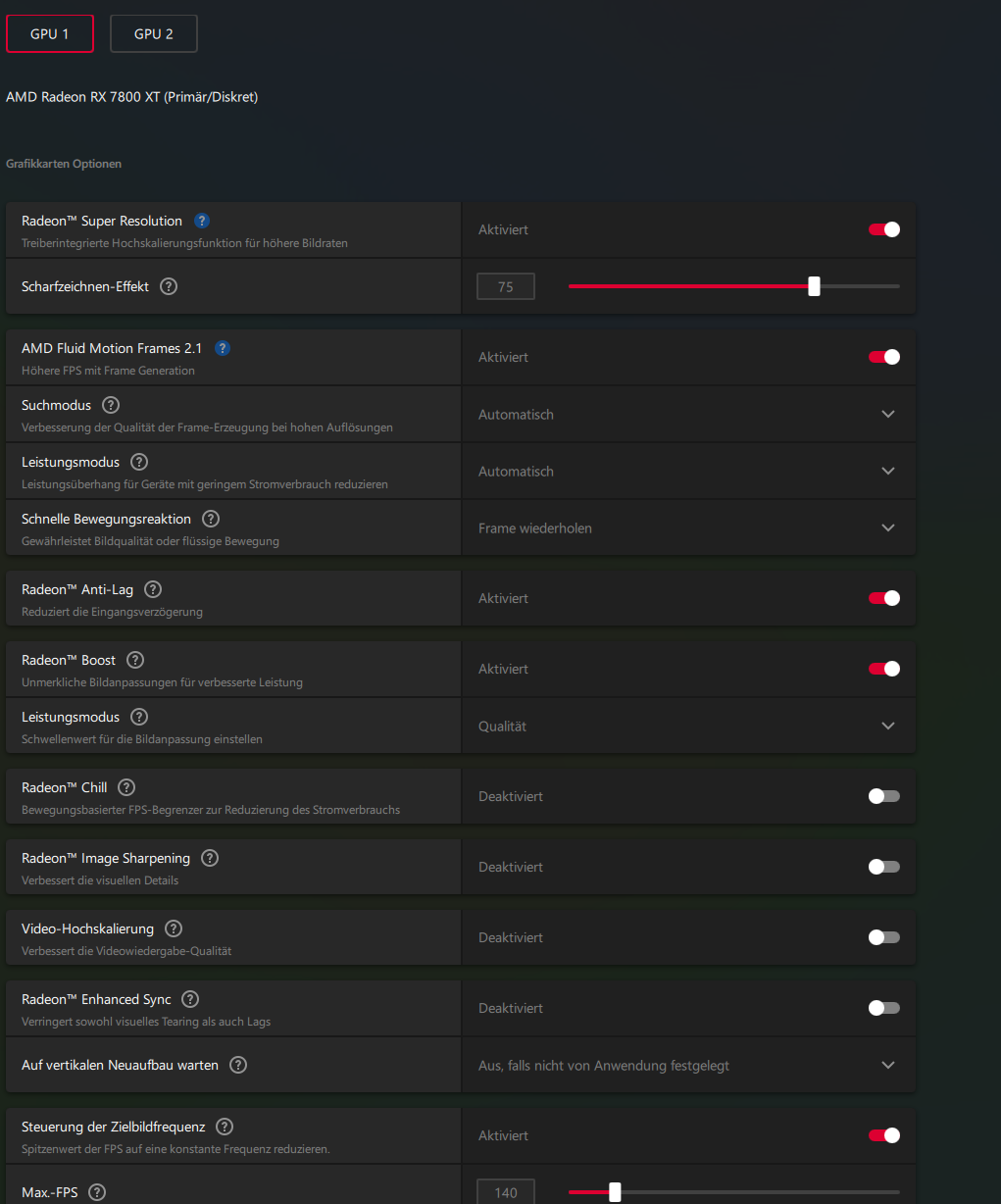

Schon mal probiert wie es aussieht, wenn hier alles auf Standard gesetzt wird?

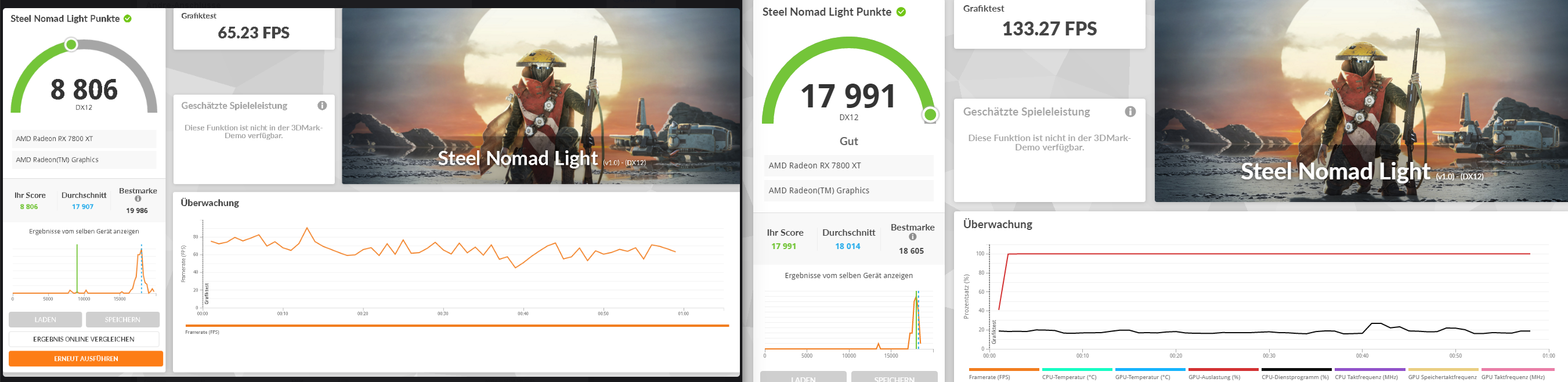

Da ich ein sehr ähnliches System habe, hier mal mein Ergebnis vom Steel Nomad Light als Vergleich.
Links: Vom TE | Rechts: Von meinem System
Relativ genau die Hälfte... Ich bin mir nicht sicher, ob es dazu führen kann, aber ist eventuell eines der beiden Stromkabel für die GPU nicht richtig angeschlossen und deshalb läuft die nur gedrosselt? Nur so ein Gedanke.
Ansonsten werde ich aktuell auch nicht schlauer daraus.

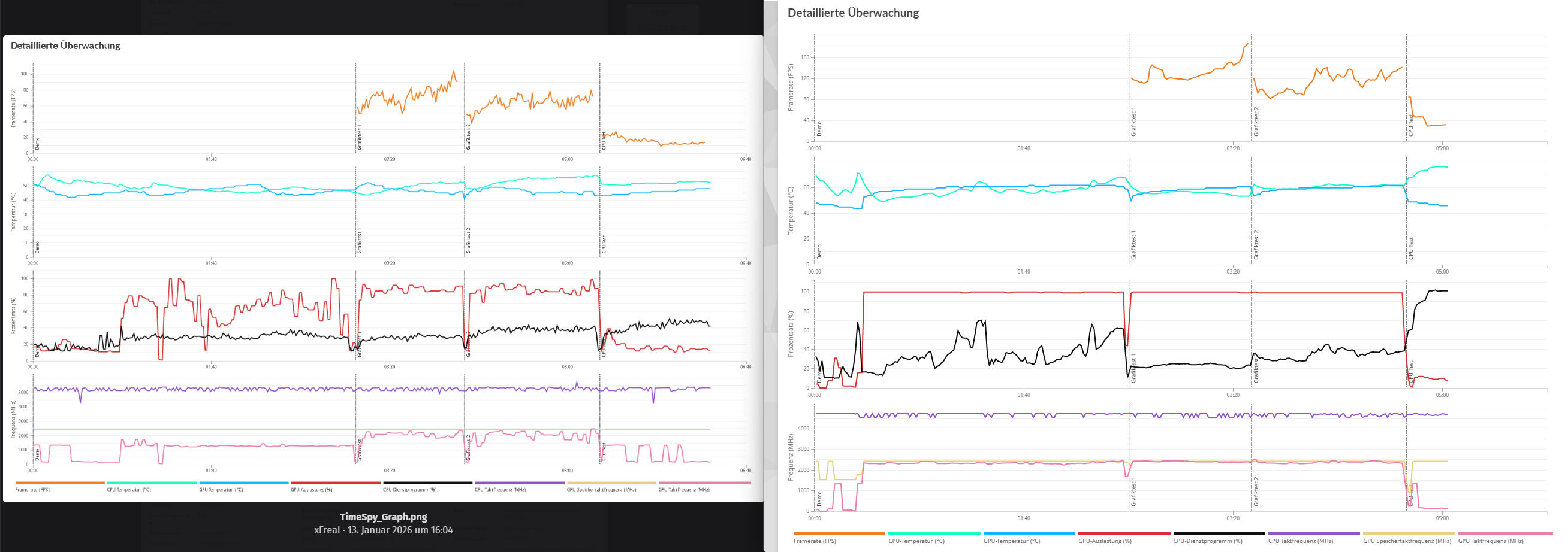

Und hier noch der Time Spy Vergleich.
Ich denke hier sieht man recht eindeutig im Vergleich, dass etwas mit der GPU nicht stimmt. Diese wird nie wirklich zu 100% ausgelastet, während sie bei mir eigentlich fast dauerhaft am Anschlag ist.
