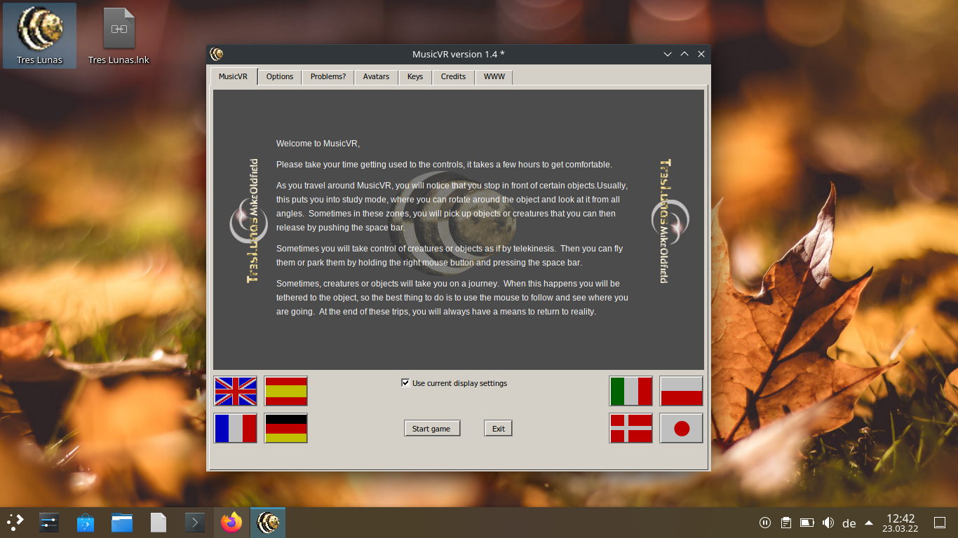

Letztens konnte ich i386-wine nicht installieren aber eine Kollegin hat geholfen das es doch klappt.
Folgendes Problem; das paket wine das man über pkg auf FreeBSD 13 erhält ist eine reine 64 Bit Anwendung die keine 32 Bit Spiele ausführen kann.
Dadurch muss man über ports (/usr/ports/emulators/i386-wine) die 32 Bit wine Version installieren.
Dabei hab ich folgenden Fehler begannen. Ich habe bei make install in der config, wine-gecko und wine-mono angehakt.
Die Versionen sind aber um eine Versionsnummer neuer als i386-wine verlangt wird, dadurch bricht der Buildprozess ab.
Also muss man folgende Schritte unternehmen.
1. make clean
2. make config um das wieder abzuwählen
3. pkg remove wine wine-gecko wine-mono um das falsche paket wieder zu deinstallieren und auch die 64 Bit Version zu löschen.
4. als home user rm -d -r ~/.wine um die falsche Konfiguration zu löschen, die dadurch entstanden ist das man die 64 Bit Version installiert hatte.
5. make install
6. als home user wine /Pfad zur Spiele-setup.exe
7. wine-gecko und wine-mono über die wine GUI nachinstallieren lassen.
Fertig.
