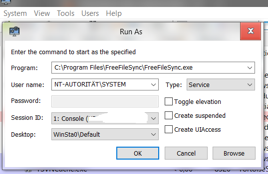

Ja, ich habe es eh so gemacht. Die ganzen Dateien im Ordner Program Data kann ich nicht rüberkopieren.
Wenn ich selber im Explorer reingehe, muss ich Adminberechtigungen angeben per Klick...danach komme ich in die Ordner.
Ich mache ja kein Image, sondern kopiere eine Reihe an Ordnern, die ich halt sichern will.

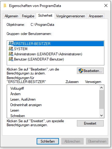

Hast du dir vom Ordner ProgramData mal die Eigenschaften angeschaut, ob alle Berechtigungen auf Administrator stehen?

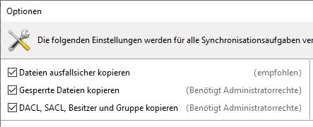

Und in FreeFileSync eingestellt, dass auch gesperrte Daten kopiert werden?
Im FFS ist alles aktiviert. Wo sehe ich das mit ProgramData?
Sieht so aus:
Du musst auf "Administrator" klicken und schauen, ob alle Berechtigungen erteilt wurden.

Man kann aber bei FFS in den Optionen extra einstellen, dass man auch geschützte Dateien kopieren kann.
