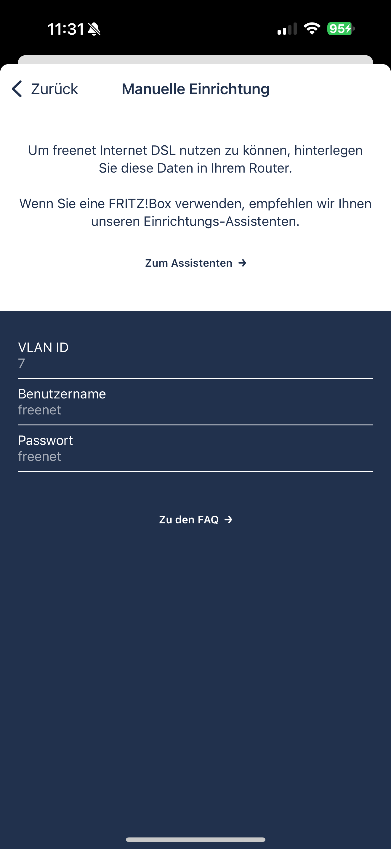

Nein, da ist es die E-Mail Adresse und ein selbst vergebenes Passwort.
Das haben wir auch schon versucht als Benutzername eingetragen… und das vergebene Passwort.
