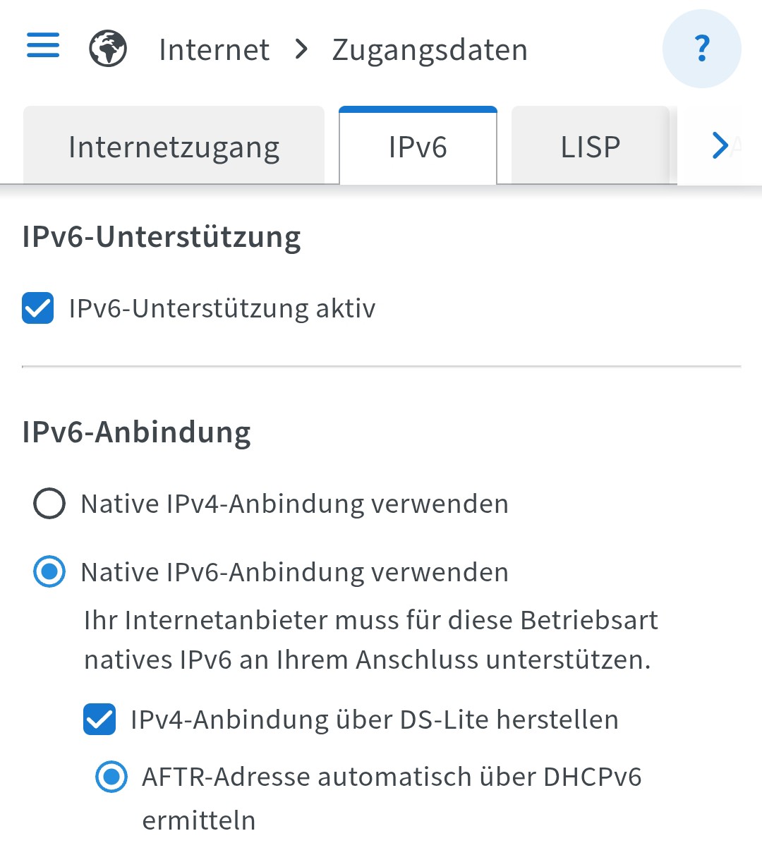

Das heißt, ihr verwendet ein eigens erstelltes Anbieterprofil, also "anderer Anbieter"?
Tschuldigung, verlesen. Aber bitte trotzdem Folgendes prüfen:
Kein Problem. Haben wir gestern schon versucht… irgendwann hat man alles versucht, jede Variante… aus purer Verzweiflung.
Die Einstellungen zu DS Lite aber bitte bei weiteren Versuchen aktiv lassen, die schaden nicht, sondern schreiben nur eine Meldung ins Log, wenn doch kein DS Lite zum Einsatz kommt.

Ein ganz blöder Einfall noch, die Anbieterdienste unter Zugangsdaten sind alle aktiv? Es handelt sich um eine weiße 7530 AX ohne Branding und nicht um die 1&1-Version?
@DLMttH Was meinst du mit, "Anbieterdienste sind alle aktiv?"
Und ja, es ist die weiße, die hat sie "so" gekauft beim MediaMarkt.
fritz.box -> Zugangsdaten -> Anbieter-Dienste -> alles angehakt.
Ist es aber standardmäßig, die Haken müsste man sonst schon bei der Ersteinrichting entfernt haben.

Soo hab geschaut. Alles wie auf dem Screen. Klappt nicht. Und den Menüpunkt Anbieterdienste haben wir da gar nicht.
Internet -> Zugangsdaten -> Anbieter-Dienste muss definitiv vorhanden sein, ich habe selbst eine 7530 AX.
