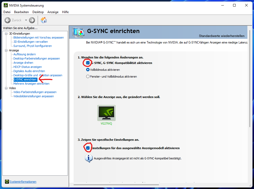

FreeSync ist auch AMD. Deine Grafikkarte hat G-Sync, deine Monitore nicht. Du kannst höchstens versuchen, in der NVIDIA Systemsteuerung G-Sync einzuschalten, habe ich auch so gemacht.

Drewkev schrieb:
Wo finde ich diese Option denn? Mir wurde soweit ich weiß nie etwas ähnliches angezeigt. Soweit ich weiß kann man ja mittlerweile Freesync ebenfalls mit Nvidia Grafikkarten nutzen, deshalb versuche ich es ja erst :D
