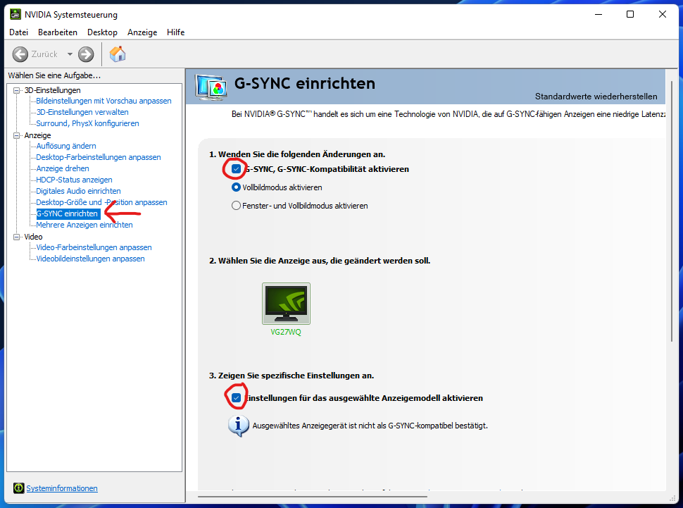

Cyro0 schrieb:
Soweit ich weiß kann man ja mittlerweile Freesync ebenfalls mit Nvidia Grafikkarten nutzen, deshalb versuche ich es ja erst
Siehe Post 3, der Monitor muss nicht nur FreeSync haben, der Monitor muss halt auch G-Sync-compatible sein, deswegen gibt es auch von Nvidia die schöne Liste, da steht drin, welche Monitore gehen

Blödsinn. Meine beiden Monitore stehen da nicht drinnen und ich bekomme es angezeigt. G-Sync Compatible ist eine Art "Zertifizierung" die nur garantiert, dass der Monitor keine Fehler anzeigt wenn man die ganze Sache nutzt und auch z.B. sofort als G-Sync Compatible erkannt wird, sodass man es eben NICHT in der Systemsteuerung extra aktivieren muss.
Reaktionen: cvzone, Ray519 und Vindoriel
Nvidia erlaubt auch AdaptiveSync auf Monitoren, die nicht "G-Sync compatible" sind, garantiert aber keine 100%ige Funktion. "G-Sync compatible" ist nur eine Garantie bzw. Zertifikat, mehr auch nicht.
