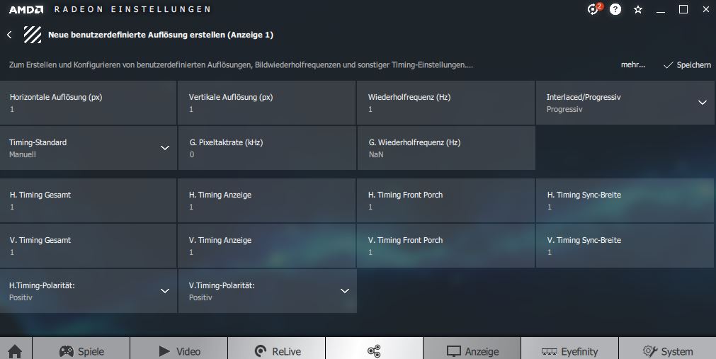

ich habe das Problem das ich bei der Nutzung von FreeSync bei den meisten Spielen Flickering habe. Der AMD Support meinte ich solle mal die FreeSync Range ausweiten. Leider wurde mir nur gesagt ich soll dazu eine benutzerdefinierte Auflösung erstellen.
Der genaue Wortlaut war:
Versuchen Sie es einmal mit diesem Link
Zum einstellen der FreeSync Range muss eine Custom-Auflösung für den Display erstellt werden.
Wichtig: Es gibt eine Funktion namens Low Frame Rate Compensation (LFC), die die Freesync-Funktion unterhalb des minimalen Bereichs aktivieren kann, aber der maximale Bereich muss das 2,5-fache des minimalen Bereichs betragen. Zum Beispiel: Es gibt einen Monitor, der einen Bereich von 48-144Hz hat. 48 * 2.5 = 120. 144 > 120, so dass Freesync auch unterhalb des Bereichs arbeiten kann.

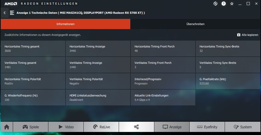

Leider muss ich dort sehr viele Einstellungen vornehmen. Hat jemand ne Ahnung wie ich das bei der Auflösung 3440x1440 auf 100Hz einstellen muss? Ich steig da irgendwie nicht durch.
Aktuelle Einstellung:
819824
Benutzerdefinierte Auflösung:
819825
