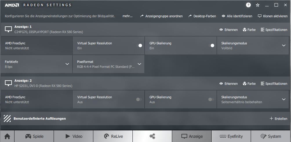

Ich habe eine RX580 Nitro+ und einen Samsung CFG70 144hz Freesync Monitor. Außerdem hab ich ein Displayport kabel und den neusten Treiber. Hat irgendjemand eine Idee wieso freesync nicht unterstützt wird ?

Das Problem ist dass der AMD treiber sagt, dass er kein Freesync unterstützt ....PNG

So sah es bei mir im Treiber auch aus. Wie gesagt, nach einstellen im Geräte Manager und Neustart war die Funktion auf einmal da.
Das ist im Treiber meistens ausgegraut da du das im Monitor erst einschalten musst.
