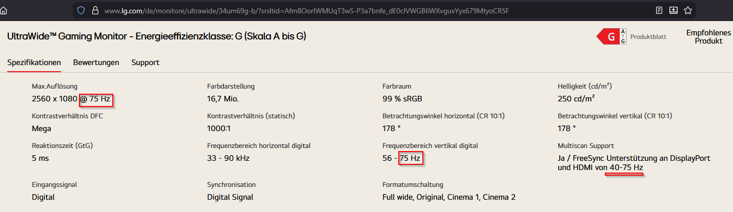

Lt. Internet ist der Monitor nicht GSync compatibel, aber funktioniert trotzdem mit Nvidia Grafikkarten, solange Displayport genutzt wird.
Der Monitor unterstützt einen Bereich von 40-75fps, im Idealfall nutzt du dazu ein Framelimit von 70-72fps (etwas niedriger als das Maximum des Monitors). In Windows solltest auf 75Hz stellen.

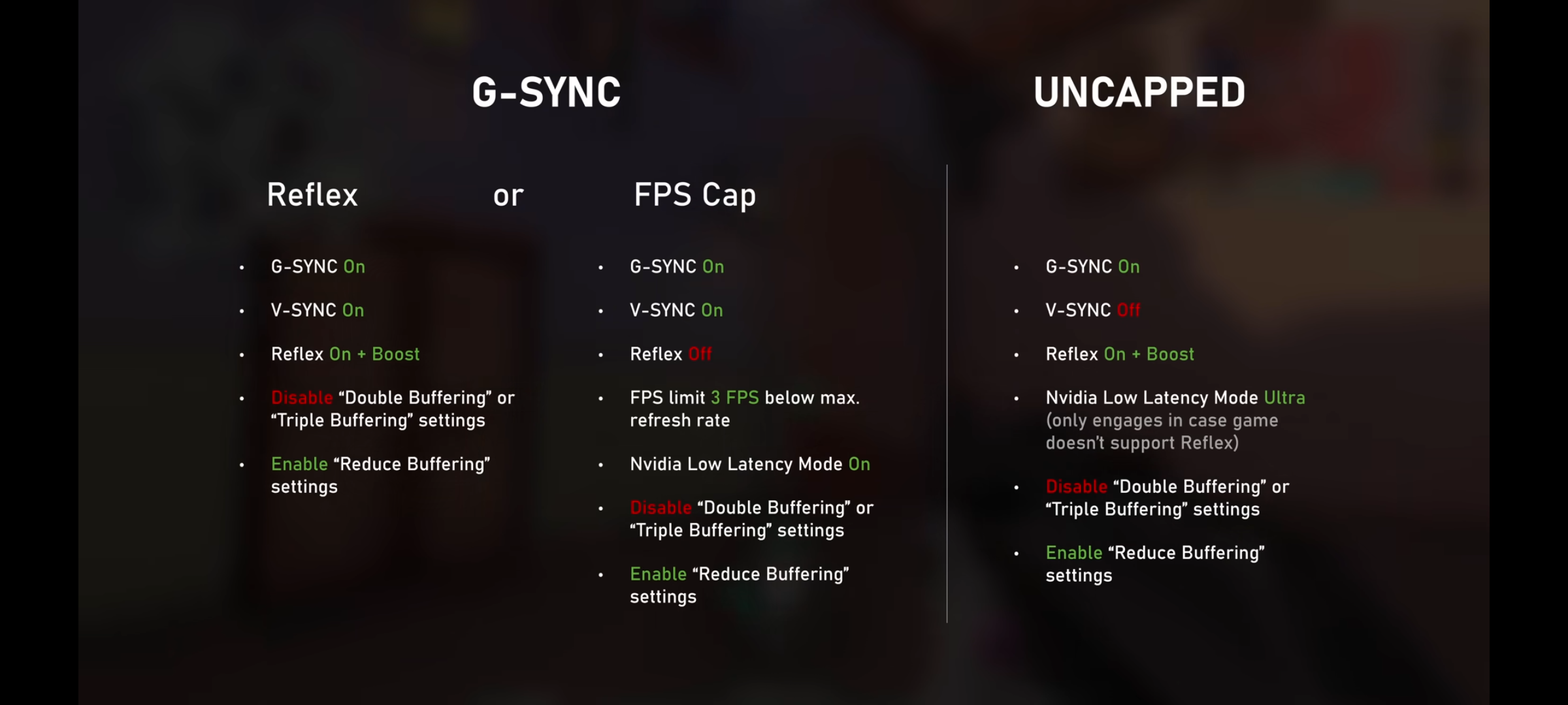

Dieses Video beantwortet alle Fragen bezüglich Einstellungen:

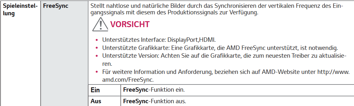

In den NVidia Einstellungen gibt es den Punkt "D-Sync einrichten" bei mir nicht.
Muss ich da zuerst im Monitor FreeSync aktivieren, damit die NVidia-Option verfügbar wird?

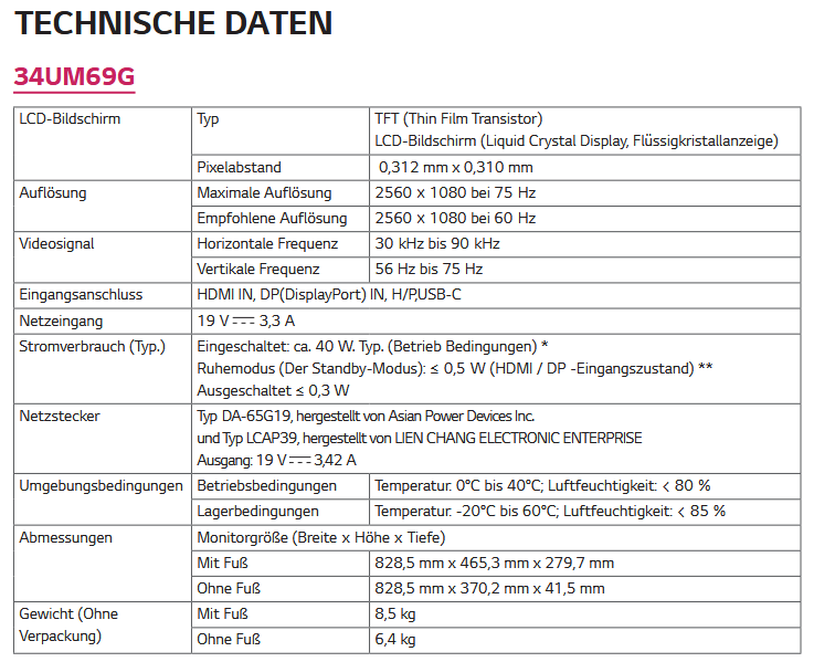

Bildwiederholfrequenz 75 Hz, auch wenn ich 144 Hz wählen könnte? Der Monitor würde das angeblich hergeben. Oder ist das nur eine künstliche Windows-Option?
Lt. Spezifikation von LG kann dein Monitor nur 75Hz.
Wenn Windows dir 144Hz anbietet, kannst ja versuchen, das mal einzustellen, aber wahrscheinlich bekommst nur einen Blackscreen und nach 15 Sekunden wieder zurück auf 60Hz.

Ergänzung:

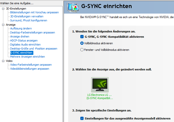

Ich habe jetzt im Monitor FreeSync aktiviert, nun kann ich auch in den NVidia-Einstellungen G-Sync aktivieren.
Die Bildwiederholfrequenz habe ich in Windows auf 75 Hz gestellt, nun kucke ich mal im Spiel, was passiert.

  • Bei G-Sync im Treiber V-Sync ebenfalls Global aktivieren
  • Mit G-Sync dann V-Sync in allen Spielen in den Einstellungen deaktivieren
  • Falls vorhanden im Spiel Reflex einschalten, oder alternativ einen Framelimiter in den Spieloptionen oder Afterburner / Riva Tuner Statistics Server nutzen (in deinem Fall mit einem Limit von 73 FPS).
Damit solltest du in quasi allen Situationen den geringsten Input-Lag haben und funktionierendes Adaptive Sync ohne Tearing.
Nein!
Ich habe extra das Video oben gepostet. Diese Einstellung ergibt keinen Sinn! V-Sync aus!

Doch.
Das Video empfiehlt genau diese Einstellungen. Ohne V-Sync im Treiber hat man dann wieder die Gefahr von Tearing.
Nein, tut es nicht. Der richtige Weg ist Frame-Limiter und V-Sync aus.
Dann schau dir nochmal das Video an, oder den Screenshot aus deinem Video. 🤷‍♂️
Beides ist "richtig". Es kommt einfach am Ende nur darauf an, ob man im Sync-Bereich des Monitors bleiben will oder Uncapped. Das kann abhängig vom Spiel oder Monitor jeder selbst für sich entscheiden, was mehr Sinn für einen macht.
Ich behaupte mal, dass man in 99% der Fälle im Sync-Bereich bleiben will: von daher V-Sync an.
Edit: das war nur auf V-Sync bezogen. Die Kombination aus FPS Limiter und V-Sync aus macht eigentlich nie Sinn.
