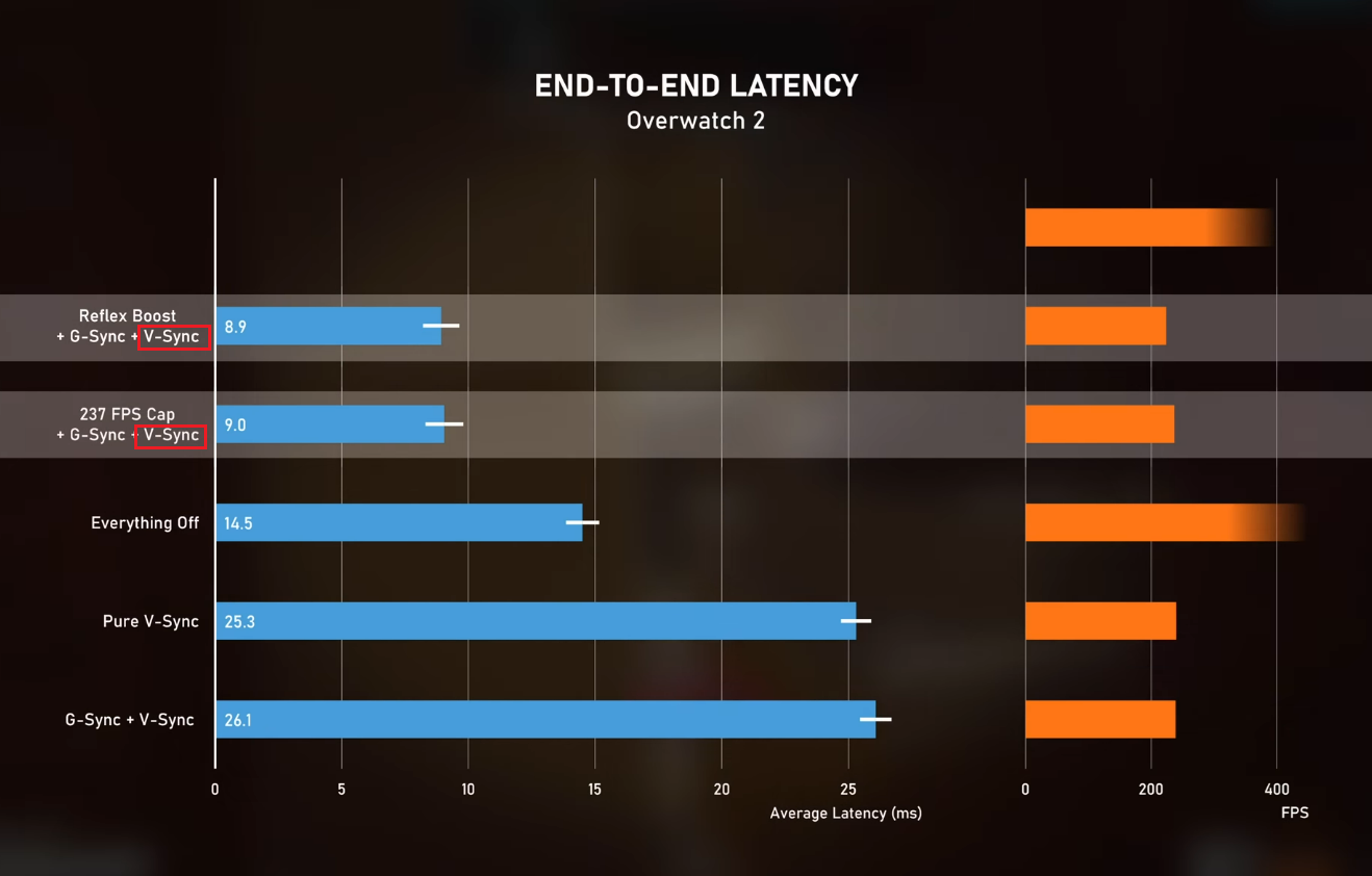

V-Sync sorgt für Input Lag. Daher: G-Sync/FreeSync an, Frame-Limiter an, V-Sync aus. Siehe auch das Video oben. Inklusive Benchmarks und Tests, die das beweisen. Ich habe das Video nicht ohne Grund gepostet.

Hast du es auch angeschaut? Hier ein weiterer Screenshot aus dem Video:

Ohne v-sync kann es mit G-sync zu Tearing kommen. Mit v-sync via Treiber, zusammen mit Reflex oder einem Framelimiter, bleibt man in der G-sync-Range, hat eine niedrige Latenz und kein Tearing. Siehe das Video oben, was du verlinkt hast.

MaverickM schrieb:
Ja, Du auch? Du musst schon auch darauf achten, was gesagt wird
Ja, deckt sich mit den Grafiken im Video. Siehe Link weiter oben mit Zeitstempel.
MaverickM schrieb:
Nein, mit Frame-Limiter kann es das nicht.
Doch kann es. Deshalb musste ich z.B. nach meinem Umstieg auf eine Nvidia auch v-sync zusätzlich aktivieren, weil ich sonst nur mit Framelimiter und G-sync auf einmal Tearing in den Spielen hatte, wo das mit FreeSync nicht notwendig war.
Solange man unterhalb der Wiedeholrate des Monitors bleibt, hat man keine zusätzliche Latenz, wie man es deinem Video, BlurBusters und vermutlich auch allen anderen seriösen Quellen entnehmen kann.
Wenn du weiter als Geisterfahrer unterwegs sein willst, bitte. Du hast genug Quellen vorliegen, die deine Meinung wiederlegen.

Du hast ein seltsames Verständnis. Der Typ in deinem Video spricht sich doch nicht aktiv gegen VSync aus, wenn man GSync + FrameLimiter nutzt. Er spricht sich nur gegen VSync aus, wenn man keinen FrameLimiter nutzt, weil es die Latenz erhöht.
Das ganze Video dreht sich primär um Latenz, und um Tearing oberhalb der Refreshrate. Das Problem von Tearing innerhalb der Sync-Range spricht er gar nicht an.
Und gerade in den letzten Sekunden sagt der Typ: "Just make sure to use the right settings" und es wird ein Bild mit VSync=ON bei der Nutzung von Gsync gezeigt. @N0Thing hatte es in Post #16 gezeigt.
