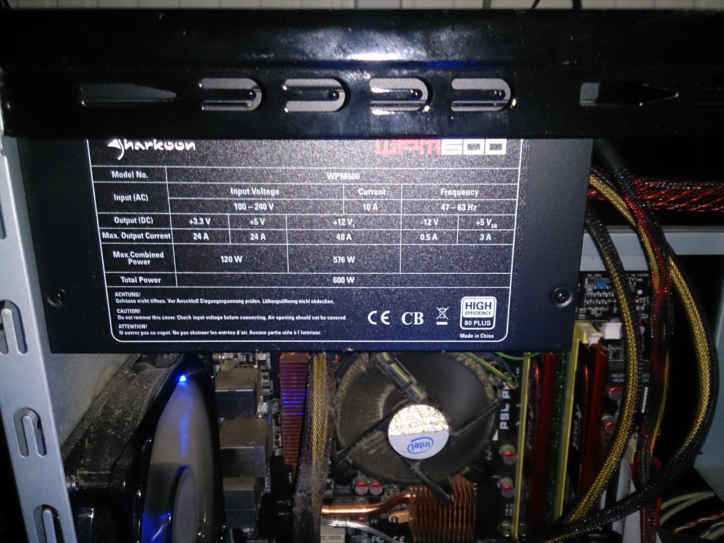

Wichtig wäre noch zu wissen wie viel Ampere es auf der 12V Schiene für die Grafikkarte bringt.
Kanst du auch auf dem am Netzteil angebrachten Kleber lesen.
Danke schon mal für Deine Antwort. (:
Im Folgenden ein Bild vom NT-Aufkleber:

Das Netzteil solle (laut Angaben) Aber genug Strom für das System liefern. Genugs Ampere auf der 12V Schiene hat es auch. Zummindest Theoretisch.
