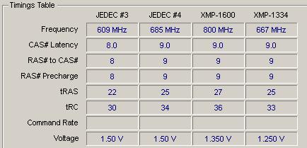

Command Rate statt 1T auf 2T schalten. Diese ist nicht unbedingt festgelegt, sie fehlt teilweise in der CPU-Z-Anzeige, siehe Anhang. Im BIOS ist sie jedenfalls konfigurierbar.
Du könntest dir die SPD-Werte aus CPU-Z notieren und einzelne Parameter "langsamer", d.h. höhere Werte einstellen.
Was nicht bedeutet, dass du mit langsameren Werten als vom Hersteller zugesagt, leben must. In der Praxis spielen kleine Absenkungen der Performance meist keine Rolle, in synthetischen Tests oder Benchmarks hingegen sind sie messbar.
Bevor man sich aber mit langsame(re)n Timings benötigt sieht, um einen stabilen PC-Betrieb zu erreichen, schickt man besser zurück und kauft RAMs die günstiger sind für die gleichen Timings oder kauft schnellere zum gleichen Preis.
