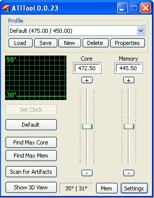

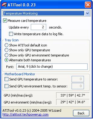

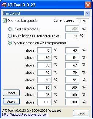

Habe jetzt seit ich das System so zusammen habe, noch niedrigere Temps.
Ansonsten versuch mal, wenn es geht, das System neu aufzusetzen und guck dann, ob es immernoch abztürzt.
Aber deine Freundin hat da ja nen richtigen High End Rechner! :daumen:
mfG Philip
