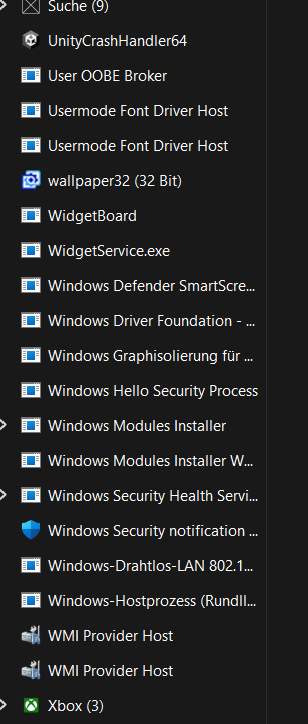

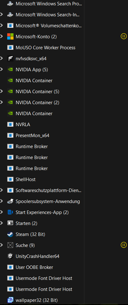

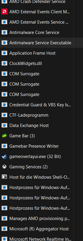

Klassiker für solche ruckler sind wallpaper Wechsel Software, RGB Software oder Virenscanner dienim Hintergrund laufen. Hast du davon was aktiv?
Habe eigentlich nach dem cleaninstall nichts anderes installiert als Treiber und Spiele.
Alles was läuft ist das hier:

Suche / msconfig eintippen, ALLE Microsoftdienste ausblenden, die AMD Tools deaktivieren und das System neu starten.
