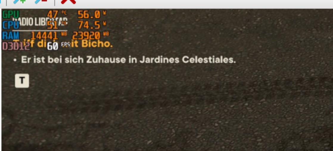

Hier ein kleiner shoot vom AB in Far Cry 6
3. Zeile Ram dahinter Auslagerungsdatei ...... was hast du nochmal? 8GB?
