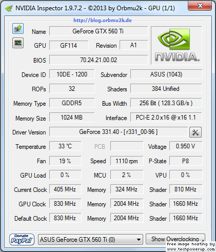

Das mit dem VCore könnte tatsächlich stimmen, weil ich vor langer Zeit mal versucht habe meine zu Undervolten und die wurde schon bei 1012 mV instabil. Normal läuft die Karte mit 1025 mV und 900 MHz factory OC.
Ich hab es aber noch nicht getestet, da ich immer noch den 314.22 drauf. Wenn die BF4 Beta für alle verfügbar ist, werd ich die neuen Treiber auch mal testen.
Edit: Spannung erhöhen hat bei mir mit dem 331.40 Beta nicht funktioniert.

Es geht ja nur noch darum, herauszufinden, wie ich die Grafikkarte mit 900Mhz verwenden kann, ohne dass der Rechner freezt. Mit 840 Mhz und 314.22 läuft es ja wieder.
Ich kann meine mit 900 Mhz und sogar mit den OC Settings mit dem 314.22 betreiben. Mit jedem neueren klappts nicht.
