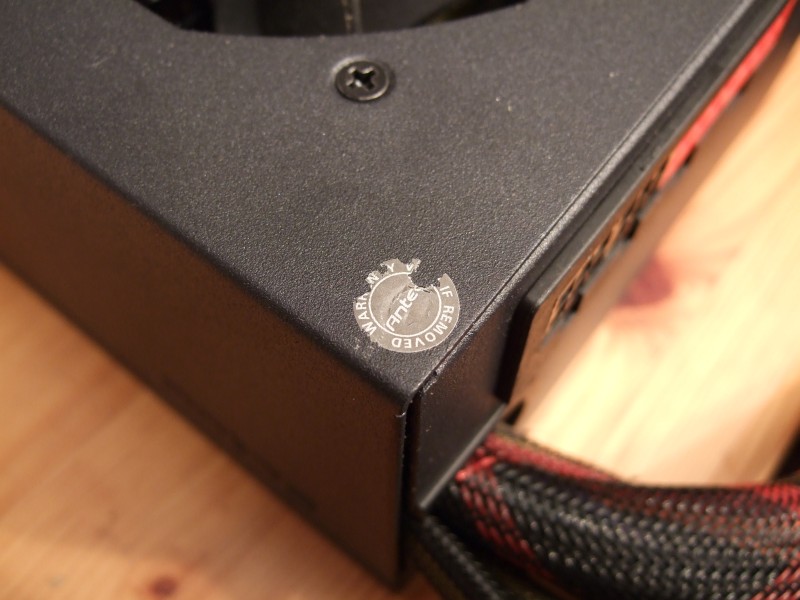

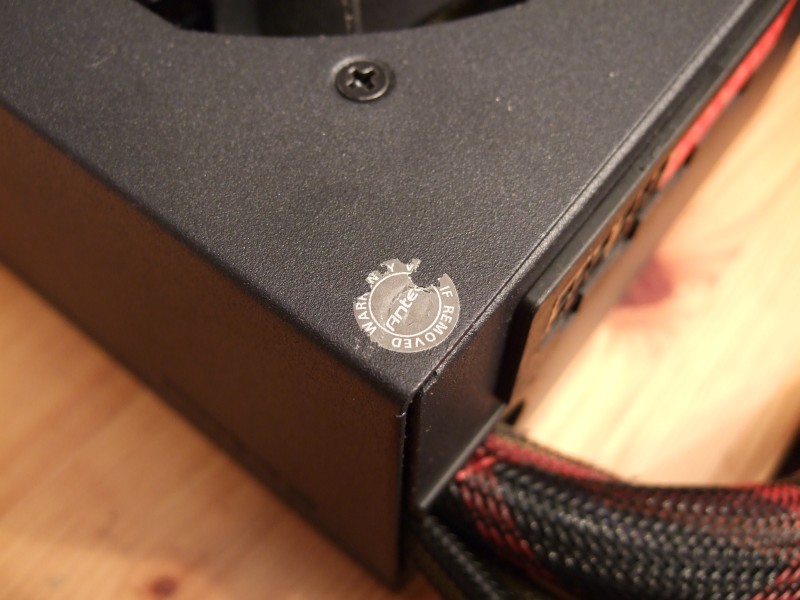

Das defekte Netzteil hat noch 2,5 Jahre Garantie, allerdings ist das Garantiesiegel beschädigt. Weiß jemand, ob man das noch einschicken kann bzw. hat jemand Erfahrung damit?
Unter dem Aufkleber befindet sich eine Schraube, die man lösen muss, um das Gehäuse zu öffnen.
Also ich würde sagen das kannst du noch Umtauschen/Einschicken.
Das Siegel ist zwar beschädigt, aber du kanst unmöglich die schraube darunter aufgedreht haben.
Deswegen würde ich sagen, da klar erkennbar ist, dass die Schraube nicht herausgedreht wurde.
Das Siegel ist auf jedenfall nicht so beschädigt, dass man dir anhängen kann, dass du diese Schraube entfernt haben solltest.
Aber ich will hier nicht mit 100% tiger warscheinlickeit sagen, dass der Hersteller es dir trotzdem umtauscht.
