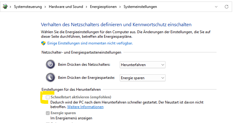

Mach da mal den Haken raus, vielleicht funktioniert es dann
Reaktionen: Volvo480, BobHB, BänQJoe und 10 andere
Das müsste es sein. Ist schon so seit es den Schnellstart gibt. Hatte ich mit diversen GPU von AMD. Entweder Treibertimeout oder das Profil wurde nicht geladen.
Reaktionen: BobHB, Ripcord, daknoll und eine weitere Person
Damit scheint es zu funktionieren! Habe aktuell die Treiberversion 25.8.1, also den neuesten WHQL-Treiber, installiert, habe jetzt drei Mal einen Kaltstart gemacht und der Timeout ist bisher noch nicht wieder aufgetreten. :)
Reaktionen: Volvo480, BobHB, Baba1973 und 5 andere
Kann ich bestätigen, die Problematik hatte ich letztens auch nach Wechsel zu Win11. Seit der Deaktivierung ist Ruhe 👍
Reaktionen: daknoll und Delu_112

Sein Problem ist mit der Deaktivierung der Schnellstart Funktion in Windows 11 bereits gelöst.
Reaktionen: Volvo480 und Delu_112
Hatte selbiges Problem, schon länger her auch mit einer RX 6750 xt und auch mit einer RX 7800 xt, es liegt tatsächlich daran das die Profile nicht gesichert werden wenn dieser Schnellstart aktiv ist, das gilt für diverse AMD Software....
