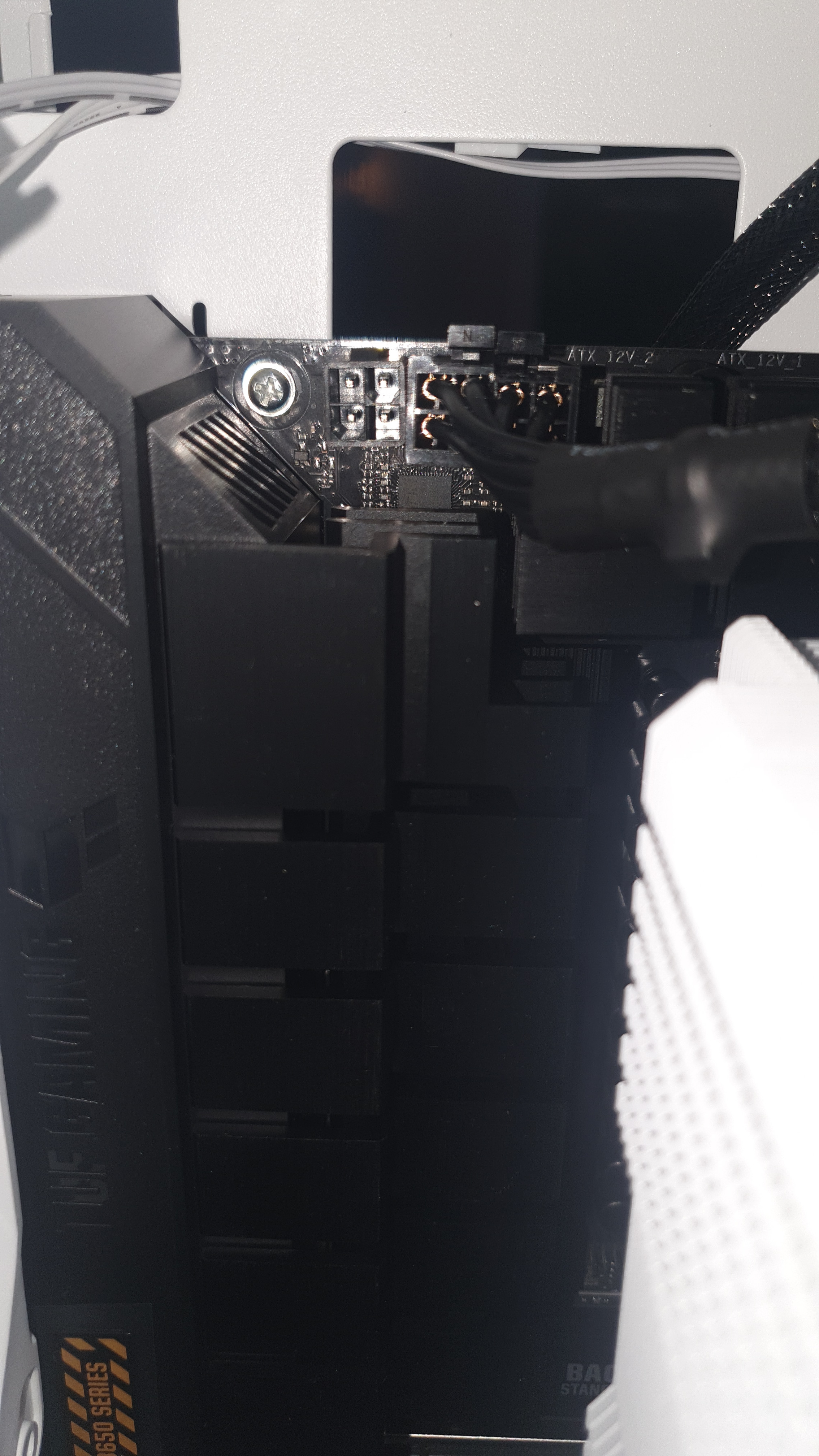

ich habe gerade einen PC fertig zusammengebaut. Er besteht im wesentlichen aus einem ASUS B650 Plus Wifi und einem be Quiet Straight Power 12 mit 850 Watt. Nun wollte ich noch fragen ob der auf dem Bild zu sehende, freie 12V Stromanschluß belegt werden muß? Aktuell läuft er problemlos und Störungsfrei, allerdings sagt mir der Anschluss erst mal gar nichts.

Nein muss er nicht. Soweit mir bekannt is das nur notwendig wenn du extrem übertaktest.
Reaktionen: aragorn92
Der 8-polige Stecker lässt sich ja in 2x4 aufteilen, dann passt da ne Hälfte noch rein.. ist aber echt nur nötig wenn du ne seeehrrr leistungshungrige CPU hast.

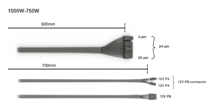

Bei deinem Netzteil hast du ja 1x 8-Polig und 1x 4+4-Polig dabei :
Er hat 8 angesteckt. Es gibt boards mit nochmal 4 ports, wie seins, ergo 12. Der letzte 4pin wird aber wie gesagt gebraucht wenn du extrem übertaktest und somit deutlich mehr strom brauchst.
Der Rest ist eine 9800X3D, mit einer RTX 5060TI 16GB und 32 GB RAM. Das heißt dann wohl weglassen?
Ja weglassen.
Supi, danke. Dann kann ich die Kiste morgen dem Kumpel übergeben.
