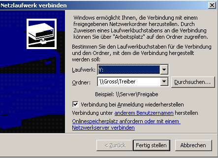

Adminrechte muss man auf dem Rechner haben, auf den man zugreift. Um Deiner Frau nun den Zugriff zu verschaffen, musst Du sie als Benutzer anlegen mit Adminrechten, auf Deinem PC, mit dem Benutzernamen und dem Passwort, das sie auf Ihrem Rechner beim hochfahren benutzt. Dann erstellst Du die auf Ihrem Rechner eine Verbindung zu dem Netzwerkordner unter Netzlaufwerke verbinden, siehe Bild, Du gibst da nur ein:
\\Rechnername oder IP\Test$
(also der Pfad zu dem Ordner), den Ordner brauchst Du nicht freigeben, da ja Deine Frau auf Deinem Rechner Adminrechte hast, somit können die Kinder nur darauf zugreifen, wenn sie von Deiner Frau den Benutzername und das Passwort kennen. Du kannst auch den Benutzer "Frau" weglassen, also nicht anlegen, dann kann Deine Frau auf den Ordner
"\\Rechnername oder IP\Test$ " zugreifen, wenn sie Deinen Benutzernamen und Dein Passwort eingibt. Bedenke das Deine Frau mit den Rechten auf alles Zugriff hat, was auf Deiner Platte ist ohne das etwas freigegeben wird, egal ob sie als Benutzer angelegt wird oder sie sich mit Deinem Kontoname anmeldet.
Testen kannst Du es, wenn Du auf dem Rechner Deiner Frau mal auf:
"\\Rechnername oder IP\C$ " zugreifst, bei der Frage nach dem Benutzer gibst Du dann Deine Daten ein. Das klappt mit allen administrativen Freigaben (die ein $ enthalten, also alle Platten und Drucker) ohne eine Freigabe zu erstellen, weil sie schon vom System freigegeben sind für die Administration. Wichtig ist nur das Du Passwörter vergeben hast für die Anmeldung beim starten.
