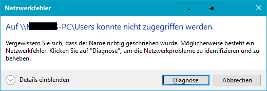

Mein PC ist im privaten Netzwerk und jedes mal wenn ich auf einen freigegebenen Netzwerkordner klicke bekomme ich die Meldung "Fehlercode: 0x80070035" blablabla. Mein Windows ist noch relativ neu drauf und macht sonst keine Zicken udn ab Install gings fehlerfrei mit dem Netzwerk, bis vor ca. 2 Wochen.

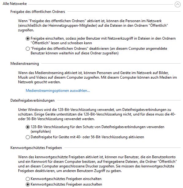

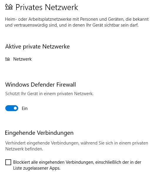

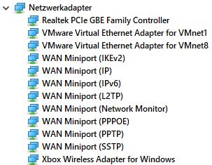

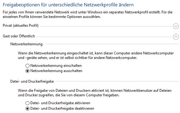

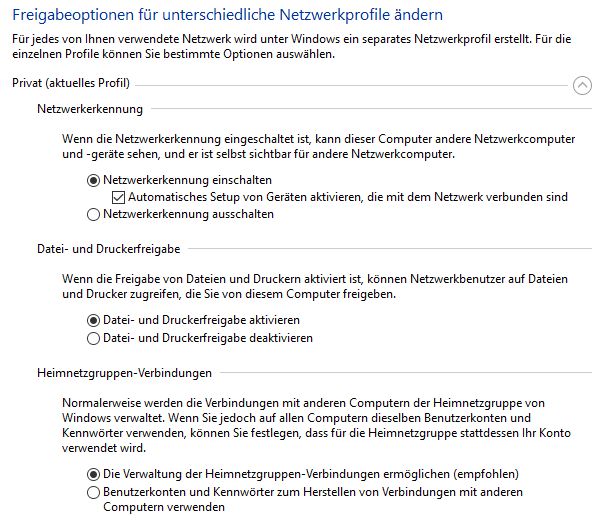

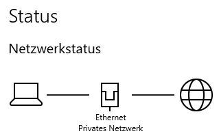

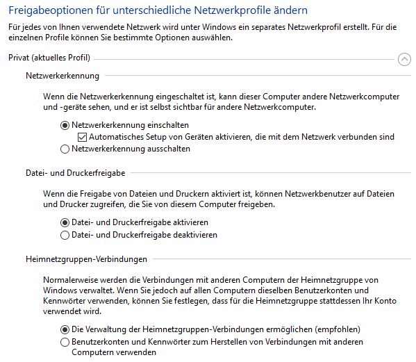

Hier sind mal ein paar Bilder mit aktuellen Infos.
Bitte nachfragen für weitere Daten.

Update 22.04.2018
Mein PC wird zwar im Netzwerk erkannt, jedoch habe ich keinen Zugriff auf meine eigenen Freigaben am selben PC.
Erst wenn ich in den Netzwerkeinstellungen den Ethernet Adapter deaktiviere und wieder aktiviere und anschließend mindestens 2x das TCPIP v6 Protokoll abstelle/anstelle, dann bekomme ich zumindest Zugriff auf meine eigenen Freigaben am selben PC.
Meine Fritzbox wird nicht von meinem PC im Netzwerk erkannt, jedoch bekomme ich Zugriff darauf, wenn ich diese per \\192.168.178.... aufrufe. Das gleiche gilt für die Freigabe meiner NAS Inhalte die auf der Fritzbox sind, denn diese kann ich ebenfalls nur per direkter Eingabe finden.
Die gleiche Fritzbox mit identischen Einstellungen befindet sich bei meiner Mutter im Haushalt und mit dem Laptop meiner Frau finde ich die Fritzbox im Netzwerk und habe sofort Zugriff darauf und die eigenen Freigaben funktionieren dort auf Anhieb (Win7 privates Netzwerk).
Bei besagtem Laptop klappt also der Zugriff auf die Fritzbox über den TV (Kodi), bei gleichen Einstellungen der Fritzbox, wie bei mir zu Hause.
Ich vermute somit das mein PC (Win10 Pro aktuelle Version) das Problem ist und dort sich etwas verstellt hat.
Als Notlösung habe ich mir eine neue Netzwerkkarte bestellt und werde die onBoard killen und frisch anfangen mit der Einrichtung des Netzwerks.
Außerdem habe ich alle Kabel geprüft und gelange aktuell zu folgendem Ergebnis:
  • PC (Win10 Pro aktuelle Version) nicht findbar von TV (Kodi)
  • Fritzbox nicht sichtbar im Netzwerk des PCs
  • eigene Freigaben nicht aufrufbar, erst nach Trick mit TCPIP v6 an/aus (bei jedem Neustart)
  • Zugriff nur durch Direkteingabe IP \\192.168.... Fritzbox, NAS möglich
Update 30.04.2018
Ich hab nun noch einen anderen PC hier stehen und dort ist Win 10 Pro drauf und zwar seid 1 Tag.
Dieser PC findet meinen PC und die Fritzbox mühelos im Netzwerk.
Von meinem PC aus finde ich jedoch weder die Fritzbox, noch den neuen PC im Netzwerk.
Dafür muß ich wieder die IP manuell eingeben, um Zugriff zu den anderen Geräten zu erhalten.
Vom neuen PC aus habe ich erst Zugriff, wenn ich an meinem Haus-PC in den Einstellungen die Netzwerkverbidnung mehrmals trenne und dabei das TCPIP v6 Ding an/aus mache.
Update 03.05.2018: neue Netzwerkkarte gekauft und das Problem besteht weiterhin
Update 15.05.2018
Das MAI Update von windows 10 hat den Fehler behoben und nun funktioniert das Netzwerk wieder so, wie es soll.
