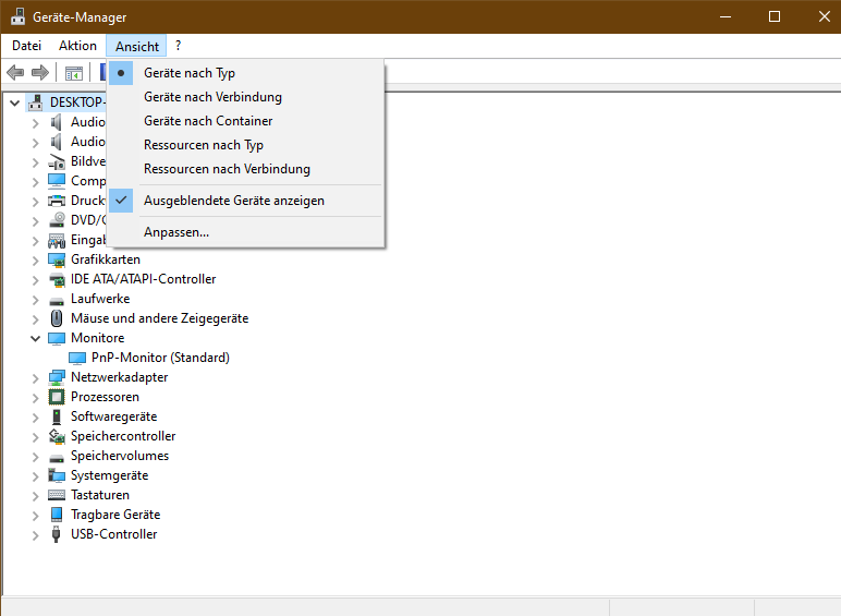

Öffne auch mal den Gerätemanager.
Hier wählst du (Bild) "Ausgeblendete Geräte anzeigen"
und unten löschst du alle dort angezeigten Monitore.
Dann starte das System neu.

Erstmal danke für all eure Schnellen Antworten, das Löschen der Monitor im Gerätemanager hat geholfen, vielein Dank 👍🏼
