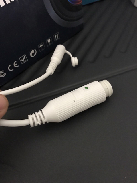

es handelt sich um diese Kamera hier https://www.amazon.de/Ctronics-PoE-Sicherheits-Dome-IP-Kamera-Au%C3%9Fen%EF%BC%8FVandalismusgesch%C3%BCtzt-Gleitsicht-Motorisierter/dp/B01KWQA8IK/ref=sr_1_1?ie=UTF8&qid=1485329469&sr=8-1&keywords=Ctronics+Security+PoE-Sicherheits-Dome Leider ist an der Kamera kein Platz um die Buchse zu verstauen. Gibt es nicht sowas wie Quetschverbinder und Schrumpfschlauch für Lankabel?
Mal eine andere Frage, wenn ich das Metallgehäuse der Kamera öffne und ich das vorhandene Kabel entferne. Dann kann ich doch ein längeres Lan-Kabel durchführen im Gehäuse absetzen und die Adern zusammenquetschen, oder..?

Ist das falsche Bauteil
Edit: Bei dem Amazonlink sieht man doch das Zubehör. Dieser Adapter am Ende des Kabels ist doch sicher dafür vorgesehen einen Rj45 Stecker aufzunehmen. Daneben sieht man dann auch noch das "Gegenstück" liegen womit du das andere wieder verschließen kannst, das sollte dann Wetterfest sein, weil da Gummidichtungen drin sind. Sehen so aus wie Kabelverschraubungen.
In dem Fall würde ich ein einfach ein Patchkabel oder Verlegekabel mit Stecker benutzen. Solltest drauf achten dass es UV Beständig ist sonst wird es spröde mit der Zeit

Mit dem Gegenstück hast du recht und es ist anscheinend sogar noch Kabel dabei, wie im Amazon-Link zu sehen. Also muss er doch einfach nur das Kabel durch das Loch bringen und außen an dem Gegenstück ancrimpen oder wie auch immer. Innen kann man dann ja eine Dose installieren, oder das Kabel mit der Verbindungsbox verlängern. Dafür ist es genau das richtige Bauteil.

Meine Vermutung ist dass dieses weiße Teil da einen Stecker aufnehmen kann und dort eine Buchse drin ist, der TE will ja nicht zuviel verraten oder mal ein Fotos mehr als nötig machen wieso auch immer.
Bei dem Amazon Link sieht man dann auch das Gegenstück dazu mit ner Kabelverschraubung. Das baut man dann einfach zusammen und sollte dicht sein.
