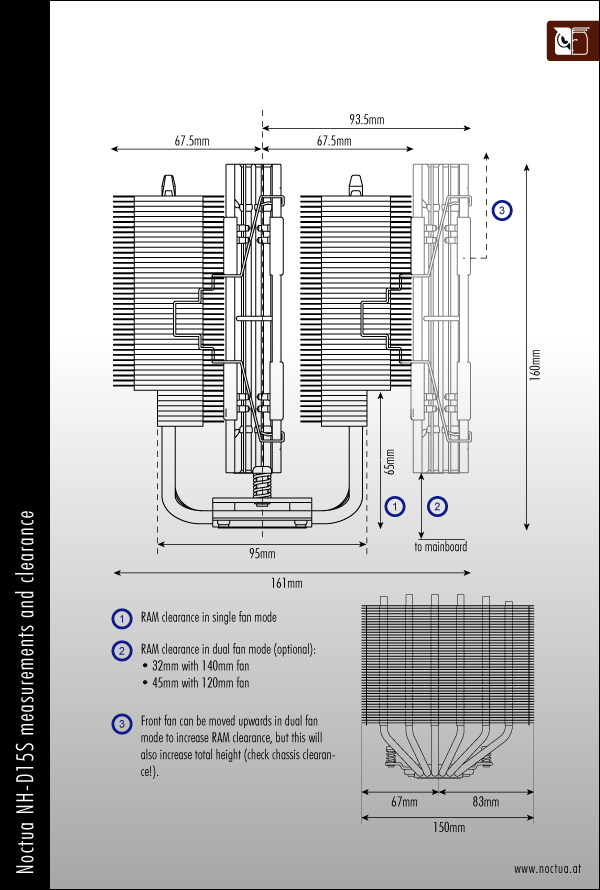

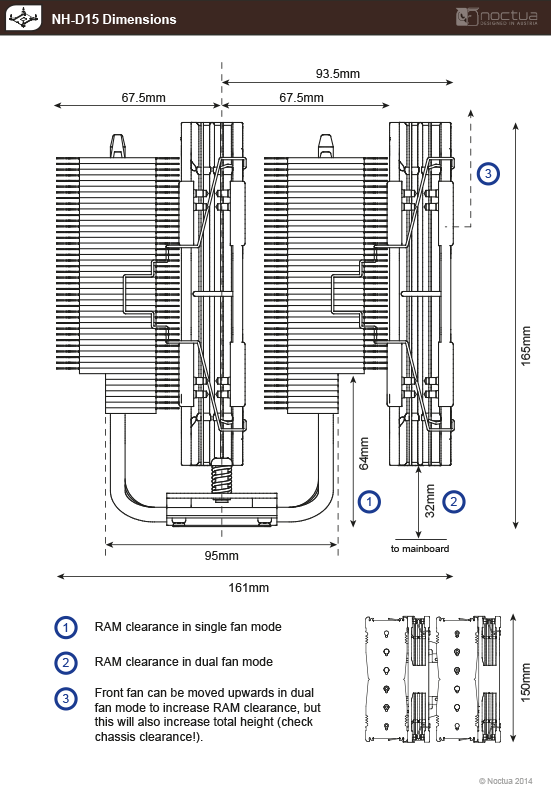

Es sind 8 mm (83-75) Unterschied zur Sockelmitte; Siehe unter Bilder.

bei mir passt der NH-D15 ziemlich gut in das Define R5... ist der NH-D15S so stark anders?
die Temps sind auch ok....
Bei einem Ryzen mit TDP 65 Watt plus passivgekühlter 20 Watt Grafikkarte kannst Du auch nicht viel falsch machen (außer überdiimensionierte Kühlung verbauen) aber welche Relevanz hat das für das System von Oberwaldmeister? Seine Grafkkarte hat mehr als die 10-fache Wärmeleistung Deiner GT 710.
Reaktionen: Oberwaldmeister und larska

Ich habe eben geschaut, aber ich habe keine genauen Maße des MB gefunden, die den Abstand des Sockels zur MB-Kante zeigen. Dann könnte ich das realtiv genau abschätzen.

Das Manual des Gehäuses steht online. Da sieht man daß der obere Lüfter sehr nahe am Mainboard sitzt. Viel Platz bleibt da in jedem Fall nicht.
Das hab ich noch garnicht gesehen im Vergleich zu anderen Gehäusen, aber gut, dass du mich drauf hinweist. :daumen:

Du kannst das selbst ausrechnen (Dreisatz) nachdem Du auf einem senkrecht aufgenommenen und unverzerrten Bild die Pixel ausmisst (z.B. mit MS Paint). Die Gesamtmaße des ATX Boards sind ja bekannt. Ich würde einfach auspacken und ein Lineal zur Hilfe nehmen....
Aber wie schon gesagt - auch wenn da noch 2-3mm Platz sind: Der Lüfter wird teilweise vom CPU-Kühler überdeckt werden und weniger Luft fördern.

  • Zu 1.
    Habe selber den Noctua NH-D14 SE2011 mit G.Skill RipJawsX F3-14900CL9Q-16GBXL (4Gx4).
    Der RipJawsX ist 40 mm hoch und passt gerade so - 1 mm - unter den vorderen Lüfter.
  • Zu 2.
    Der Abstand ist beim NH-D15S durch die asymmetrische Bauart 3 mm größer zum ersten PCIe-Slot. Beim NH-D15 sind es 5 mm weniger.
Ein Ersatz für den NF-P14 PWM wäre der NF-P14r redux-1500 PWM, NF-A15 PWM, 140mm und Noctua NF-A15 PWM, 140mm - Produktvergleich.
