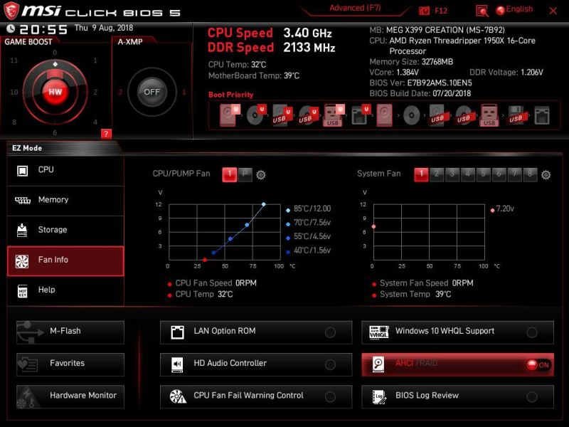

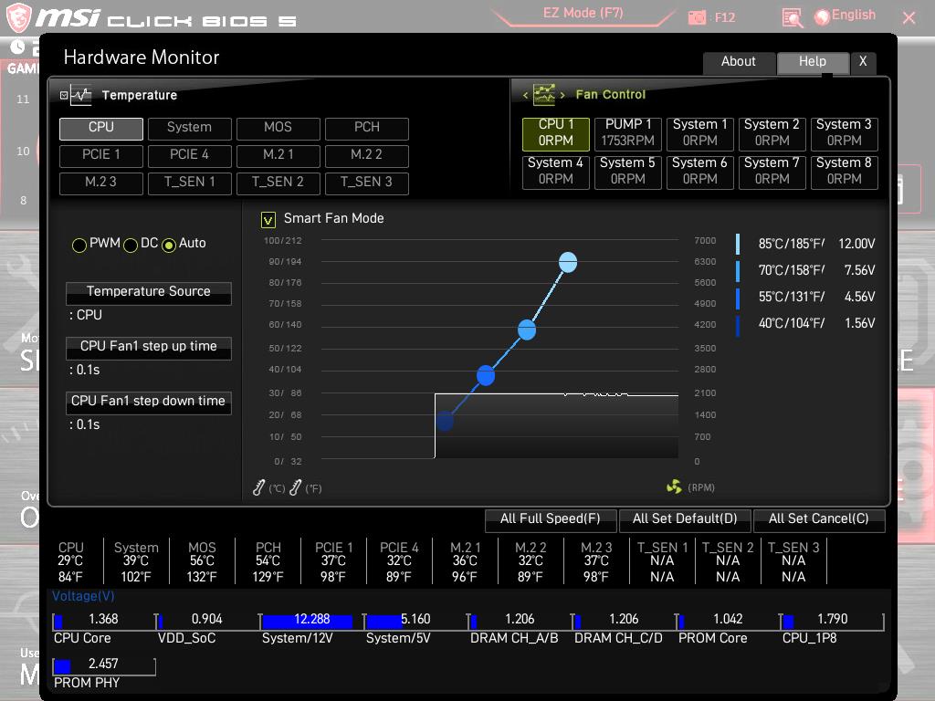

cool and silent schrieb:
Welches Mainboard/BIOS ist das?
In jedem neuen UEFI/BIOS können die Lüfter gesteuert werden:
Das ist schon klar, aber eben nicht wie oben beschrieben. Das BIOS gibt einfach temperaturabhängig eine Spannung oder einen PWM-Duty-Cycle vor, es versucht nicht, einge vorgegebene Drehzahl zu treffen.
Im Beispiel ging es darum klarzustellen, dass nur eine Drehzahl angezeigt wird, die Lüfter aber unterschiedlich schnell drehen. Und die Drehzahl wird geändert:
Smart Mode - a linear fan speed control feature. schrieb:
The control panel contains 4 dots allows you to drag and adjust the Smart Speed slopes. The fan speed will be changed along these lines with CPU temperature. The white dot will create strip chart in real time.
Fakt ist, der eine Lüfter dreht bei 50% mit 600 U/Min der andere mit 750 U/Min. Ja, es wäre besser beschrieben mit hält bei 50%.
