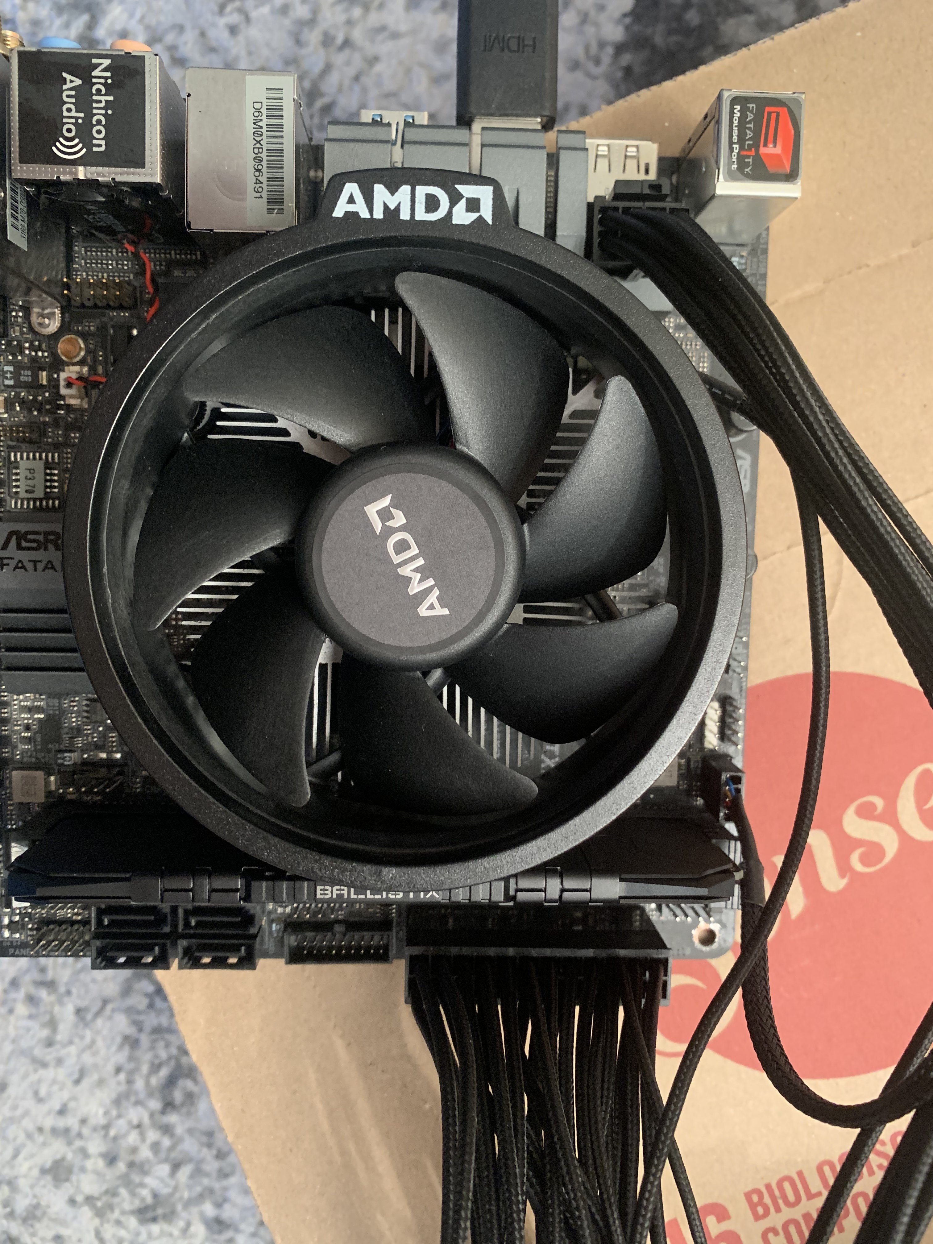

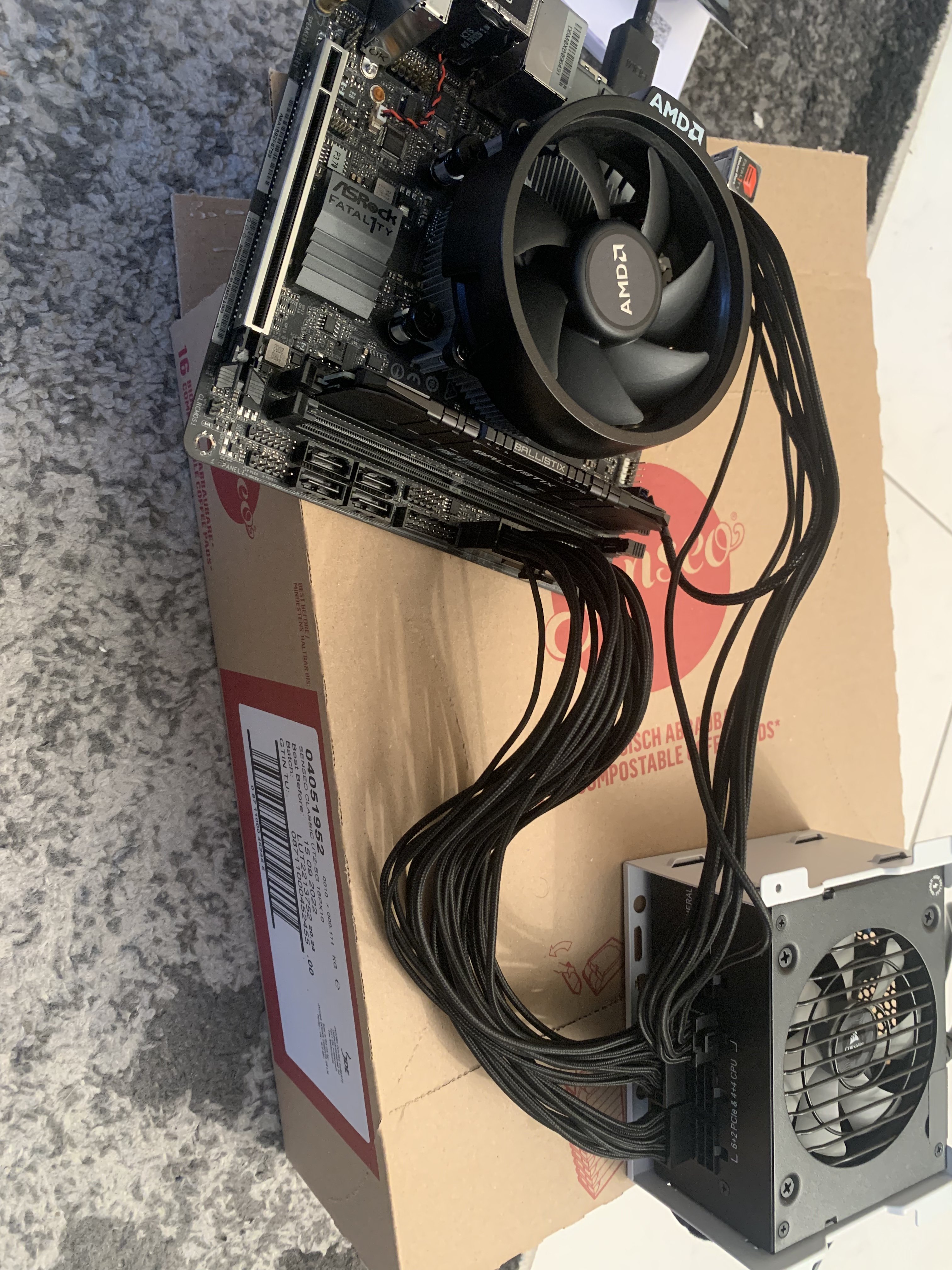

Hier kommen ein paar Bilder
Netzteil zum Gegentesten hab ich leider nicht. Beide Stränge der Stromversorgung sind angeschlossen. Beim BIOS bin ich mir sicher, dass es 4.50 ist. Bios-Reset habe ich eben mal durchgeführt, aber hat sich noch nichts geändert.
Ein Bild bekomme ich am Monitor per HDMI am Board angeschlossen auch nicht.

Das Board hat keine Diagnose LEDs?
Kein Diagnose Panel mit LED-Segment Anzeige?
Du hast keinen Speaker aufs Board gesteckt?
Stecker ist tatsächlich richtig drin, wobei der recht schwer geht. Sieht auf dem Bild etwas doof aus. Keine Diagnose LEDs, Panel ebenfalls nicht. Speaker habe ich nicht, könnte ich mir aber mal bestellen.
