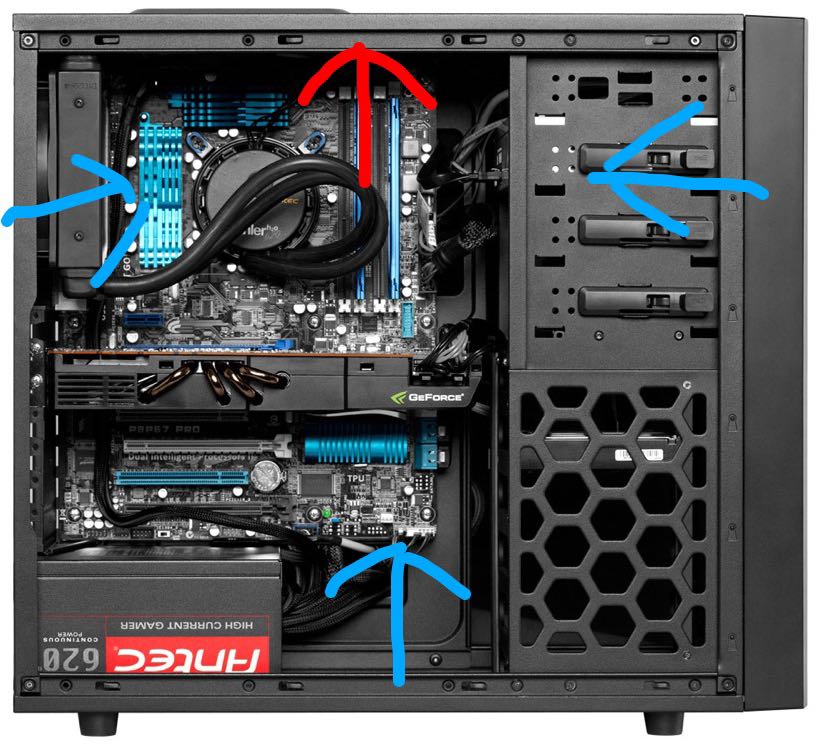

Hallo!
Würde gerne eure meinung zu meiner Airflow Idee hören (sehe Bild)
(Hinten Radiator)
habe Verbindungsprobleme
Bild kommt gleich

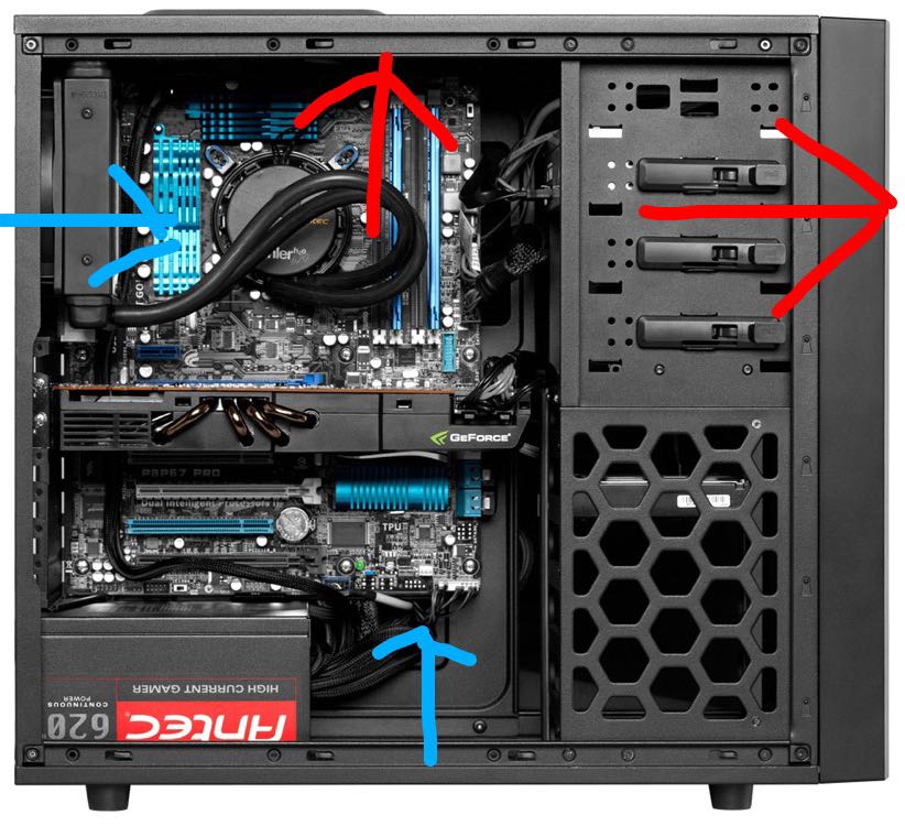

Kann man so machen. Evtl. sogar den vorne oben raus pusten lassen
Mit der Idee hast du den Airflow gestört. Den hinteren Lüfter in gleicher Strömungsrichtung wie vorne installieren.
Bei den Temps wirst du kaum Unterschiede wahrnehmen.

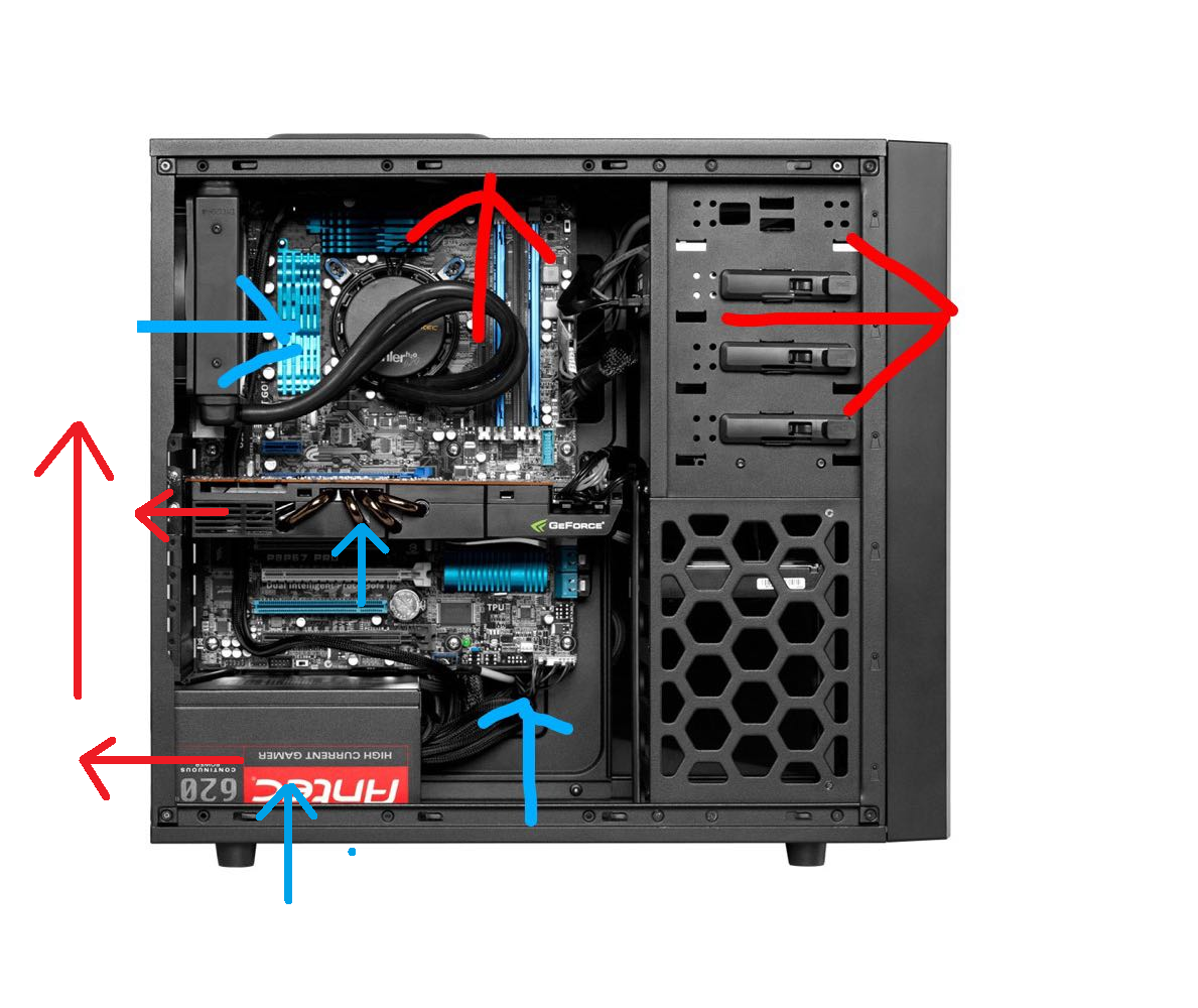

Das Gehäuse ist nicht für den Kamineffekt optimiert, wie z.B. ein Raven 2

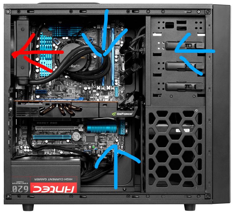

nein. beide Pfeile die jetzt nach rechts zeigen um 180° drehen. (Vorne ins Gehäuse rein und hinten raus)
Saugt der Lüfter oben dann nicht die Frischluft auf bevor sie den Radiator erreicht ?
wäre das hier sinnvoll?
Ich würde es wie in Post #4 Machen. Warme Luft von der Graka bekommst du so oder so in den Radiator. Nur so ist der Effekt (deutlich) geringer, als wenn du von innen saugst.
