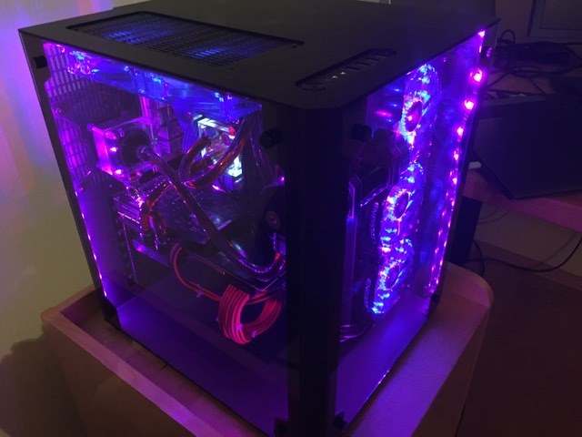

@Tommy: Ich gehe mal davon aus, dass Du noch nie das Lian Li PC-08WX life gesehen hast. Es ist eines der schönsten Gehäuse und natürlich kann man die Wasserkühlung einbauen. Man kann einen 3er und einmal 2er Radiator einbauen, das sollte reichen.
Ich nutze den 3er in der Front mit dem großem EKWB Set. Reicht für einen 9900k@5Ghz und eine 2080 Ti.
Leise fürs Office, aber beim Zocken wird es lauter. Habe insgesamt 8 Lüfter verbaut.
@Shinnok: Wenn es leise werden soll, dann ein Fanless System. Habe ich mir auch gebaut mit einem Streacom DB4, 3700x und einer 1650er. Aber wie schon beschrieben, Tippen nervt dann immer noch...
Anbei ein älteres Bild meines Rechners noch mit einer Titan X.
Elcaro schrieb:
Man kann einen 3er und einmal 2er Radiator einbauen, das sollte reichen [...] aber beim Zocken wird es lauter.
Und damit hat sich die Sache schon wieder erledigt, denn für leise unter Last reicht es eben nicht. Wenig Radiatorfläche + Glasfront ist halt nicht optimal. Vor allem bietet das Gehäuse nichts, was die fast 400€ rechtfertigen würde.
